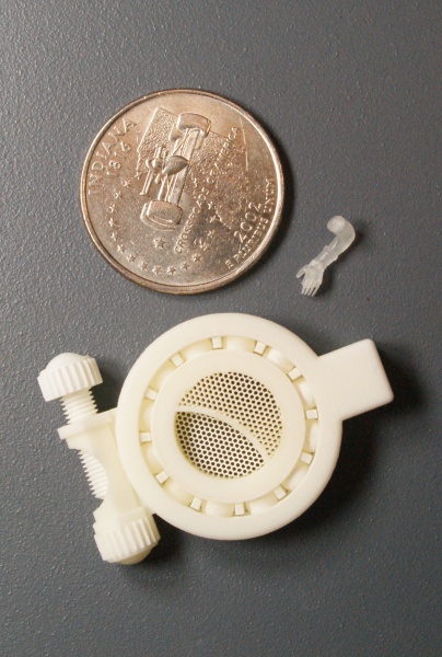

Технология много струйного моделирования сочетает черты таких методов 3D- печати, как струйная трехмерная печать (3DP), моделирование методом послойного наплавления (FDM/FFF) и стереолитография (SLA). Построение слоев производится с помощью специальной печатной головки, оснащенной массивом сопел. Количество сопел в существующих моделях принтеров варьируется от 96 до 448.
Печать производится термопластиками, восками и фотополимерными смолами. В первых двух случаях материалы затвердевают за счет постепенного охлаждения. В случае печати фотополимерами, каждый нанесенный слой обрабатывается ультрафиолетовым излучателем для полимеризации (затвердевания).

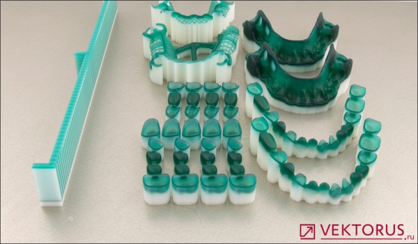

MJM позволяет создавать опоры нависающих элементов моделей из относительно легкоплавкого воска. В случае использования вспомогательных восковых структур, по окончании печати готовая модель помещается в печь (встроенную или отдельную) и нагревается до температуры порядка 60°С для выплавки воска.
Технология позволяет добиваться исключительно высоких показателей точности, сравнимых с лазерной стереолитографией (SLA) – минимальная толщина наносимого слоя может составлять 16 микрон, а разрешение печати в горизонтальной плоскости достигает 750х750х1600 DPI.

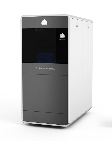

Принтеры ProJet используют ассортимент материалов марки VisiJet, включающий в себя воски и фотополимерные смолы с различными механическими свойствами. Так, VisiJet DentCast используется в качестве отливочного воска в стоматологии, VisiJet X служит в качестве альтернативы популярному ABS-пластику, VisiJet Crystal применяется для создания высокоточных литейных мастер-моделей и т.д.
