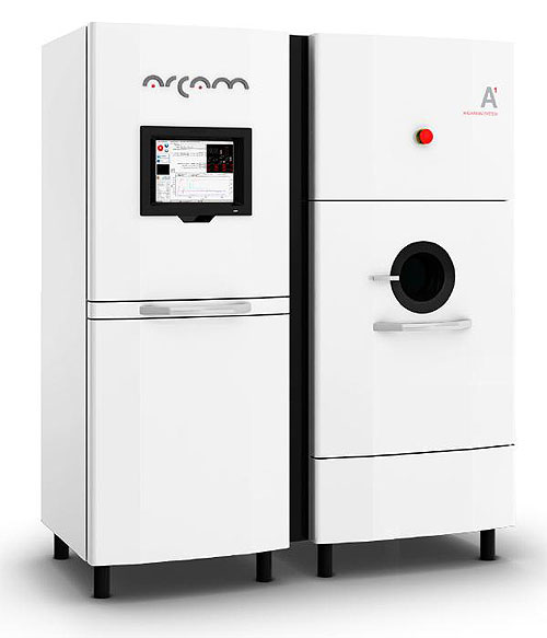

Промышленная EBM установка производства шведской компании Arcam AB
Этот метод производства деталей произвольных форм позволяет создавать металлические модели высокой плотности из металлического порошка. Готовые изделия практически не отличаются от литых деталей по механическим свойствам. Устройство считывает данные с файла, содержащего трехмерную цифровую модель, и наносит последовательные слои порошкового материала. Контуры слоев модели вычерчиваются электронным пучком, плавящим порошок в местах соприкосновения. Плавка производится в вакуумных рабочих камерах, что позволяет работать с материалами, чувствительными к оксидации – например, с чистым титаном.
Расходные материалы состоят из чистого металлического порошка без связующего наполнителя, а готовые модели не отличаются пористостью. Таким образом, не требуется обжигание напечатанной модели для достижения необходимой механической прочности. Этот аспект позволяет классифицировать EBM в одном ряду с выборочной лазерной плавкой (SLM) и отдельно от технологий выборочного лазерного спекания (SLS) и прямого лазерного спекания металлов (DMLS), зачастую требующих обжига после печати для достижения максимальных прочностных характеристик. В сравнении с SLS, SLM и DMLS, EBM обладает более высокой скоростью построения за счет более высокой мощности излучателей и электронного, а не электромеханического, отклонения пучков.
Электронно-лучевая плавка проводится при повышенных фоновых температурах, достигающих порядка 700-1000°C, что позволяет создавать детали, не страдающие от остаточного механического напряжения, вызываемого градиентом температур между уже охлажденными и еще горячими слоями. Кроме того, полная плавка расходного порошка позволяет производить монолитные изделия – отсюда максимальная прочность и отсутствие необходимости обжига.

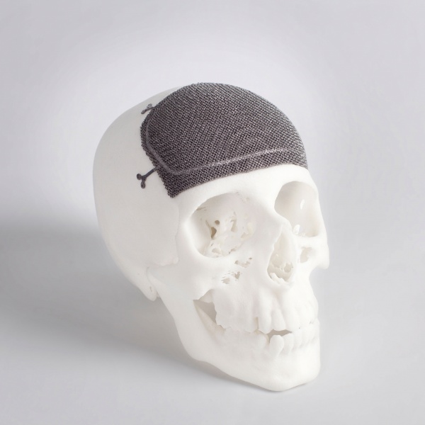

Черепно-лицевой имплантат, изготовленный с помощью технологии EBM
Использование в качестве расходных материалов титановых сплавов позволяет применять технологию EBM для производства медицинских имплантатов.
Начиная с 2007 года две европейские компании, Adler Ortho и Lima Corporate, а также американская компания Exactech используют технологию EBM для производства ацетабулярных чашек (имплантатов тазобедренного сустава).
