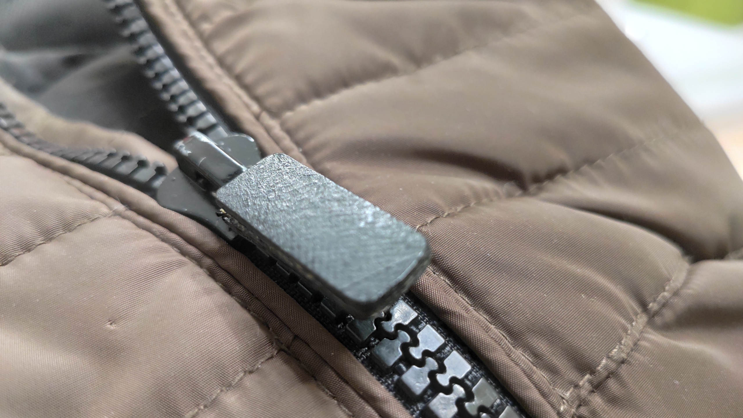

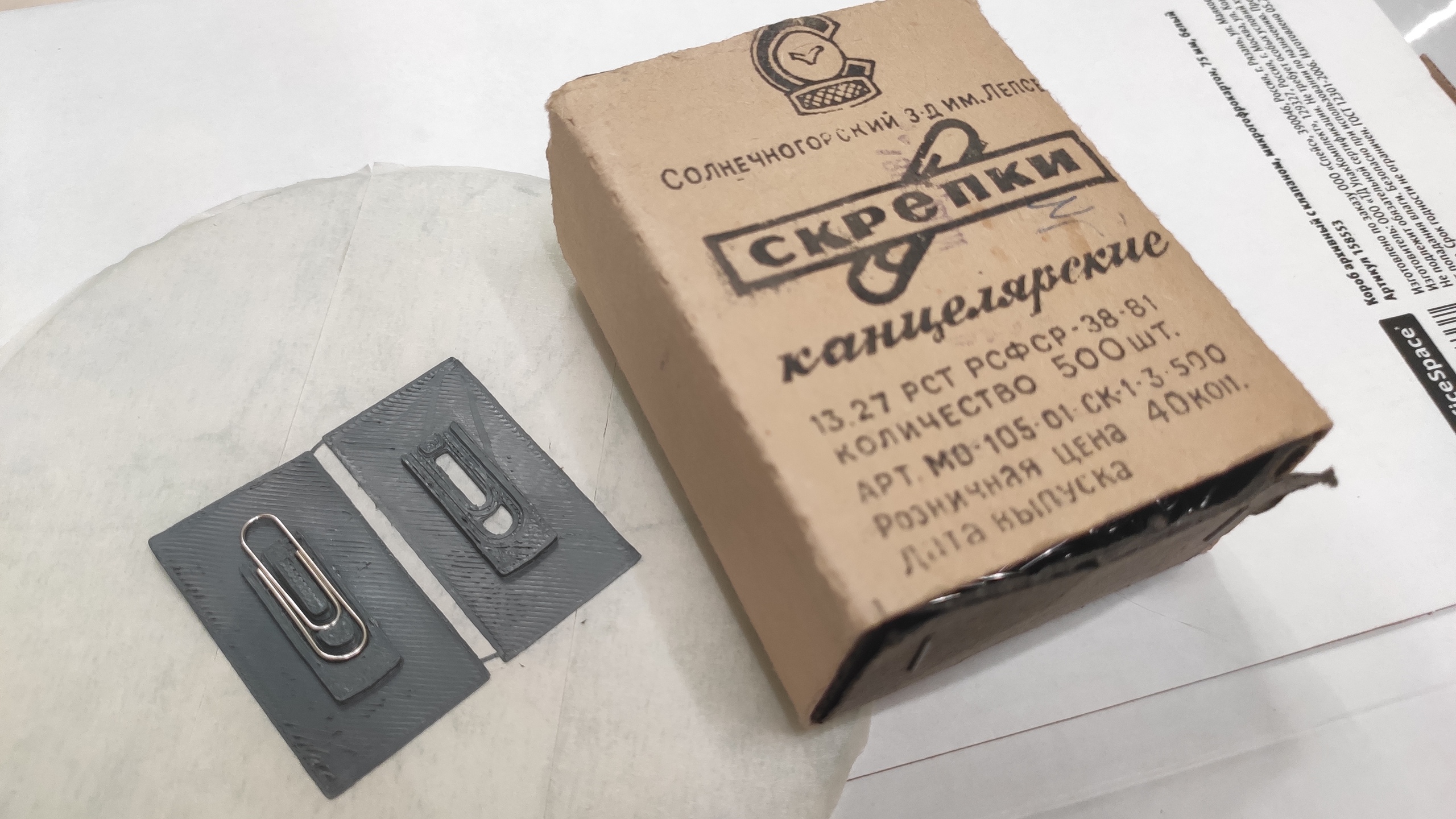

Брелок (пуллер) для ремонта застежки типа "молния". Устанавливается вместо сломанного пуллера на замке.

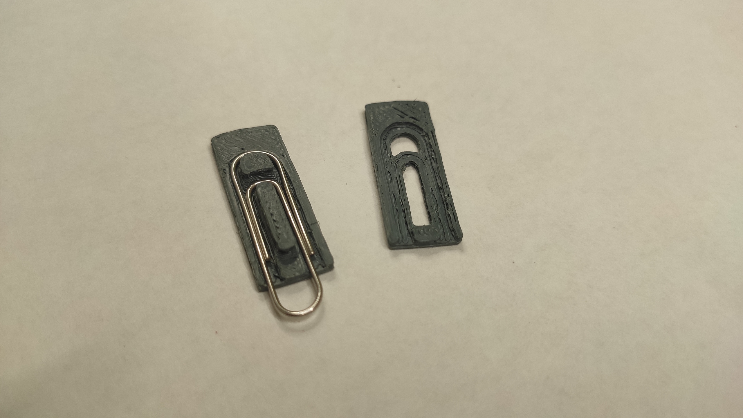

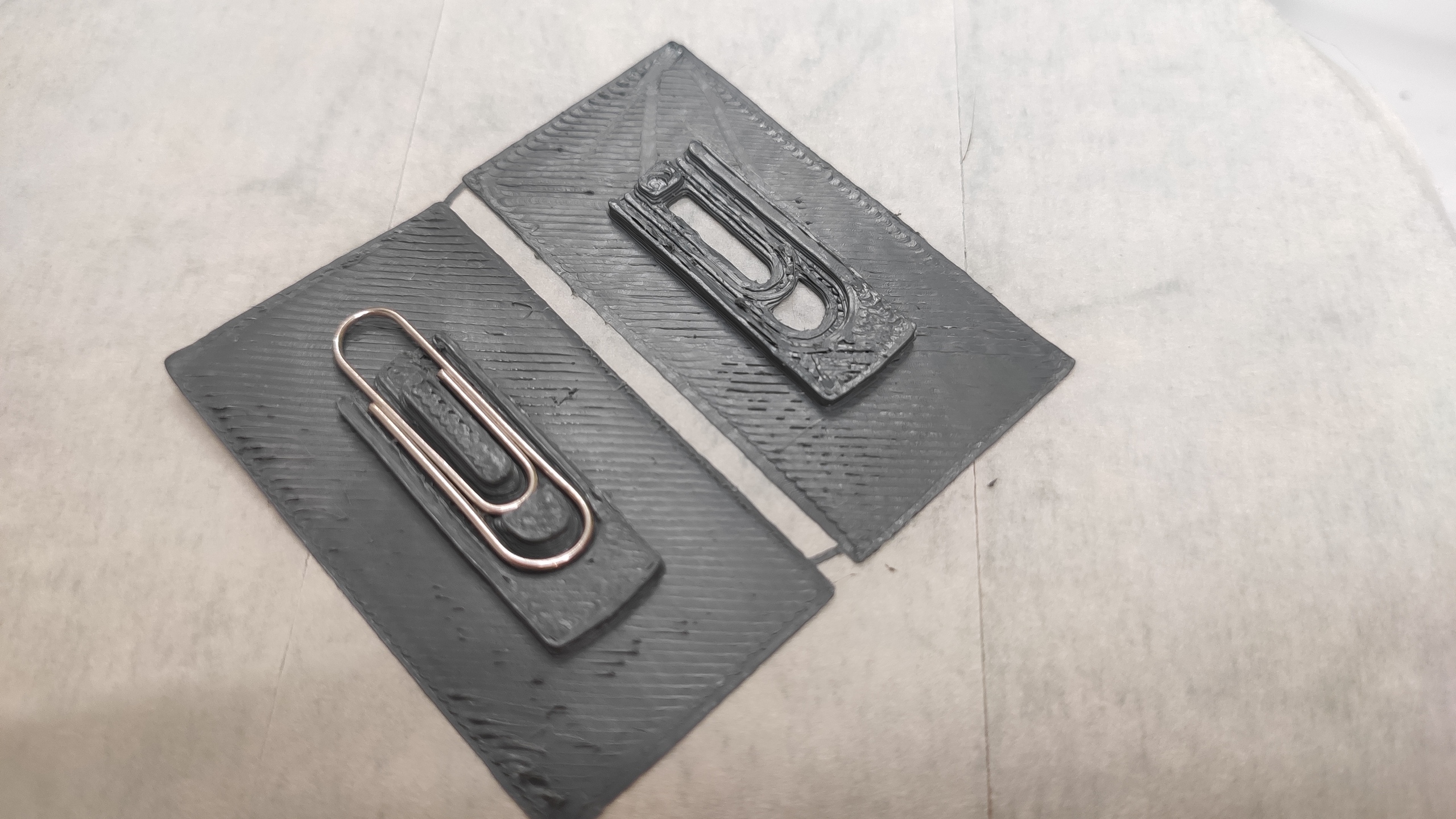

Сборка пуллера:
1) Распечатать. Сопло не более 0.4 мм, высота слоя не более 0.2 мм, заполнение сплошное. Подложка уже включена в модель;

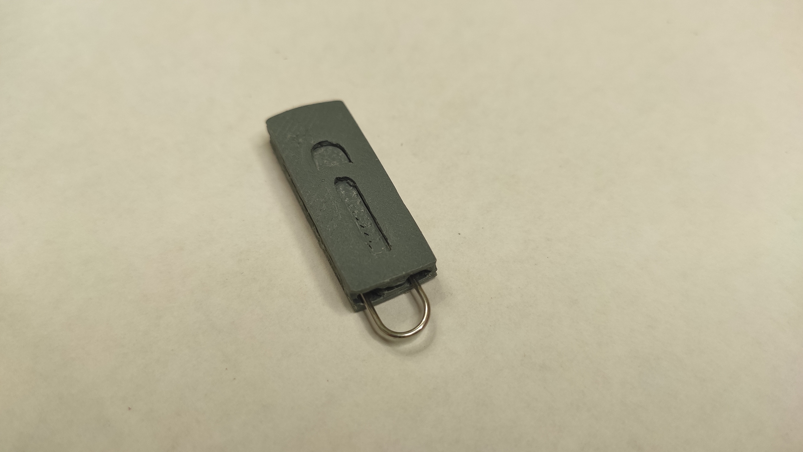

2)Установить скрепку в замок;

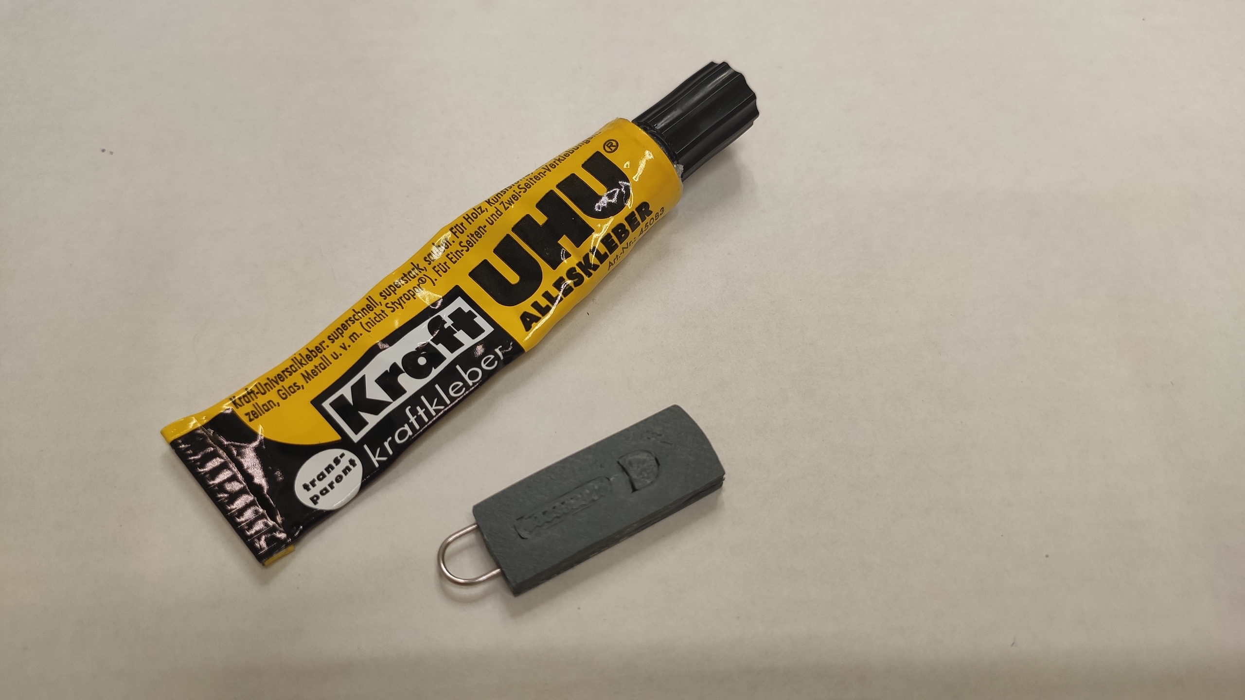

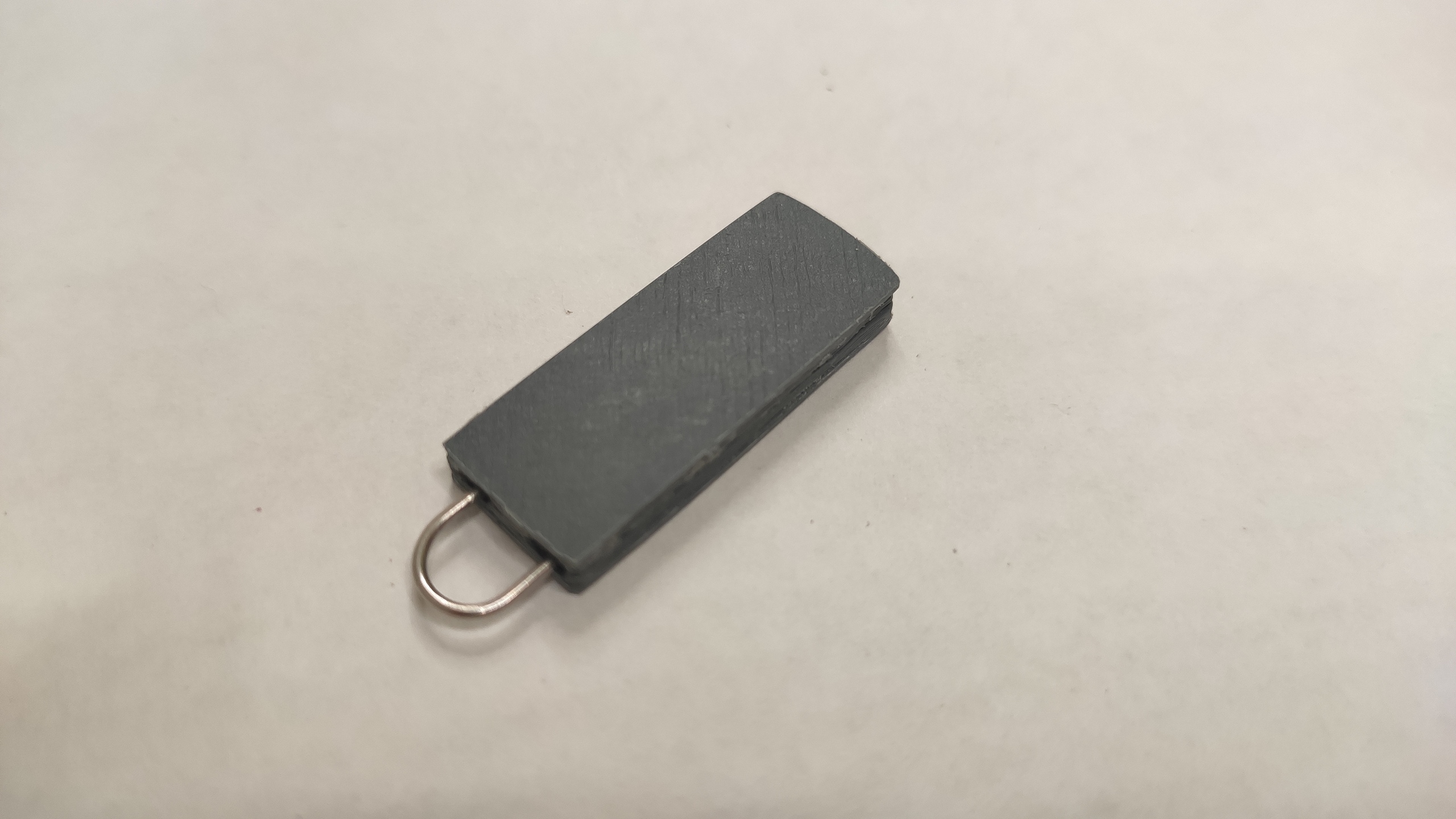

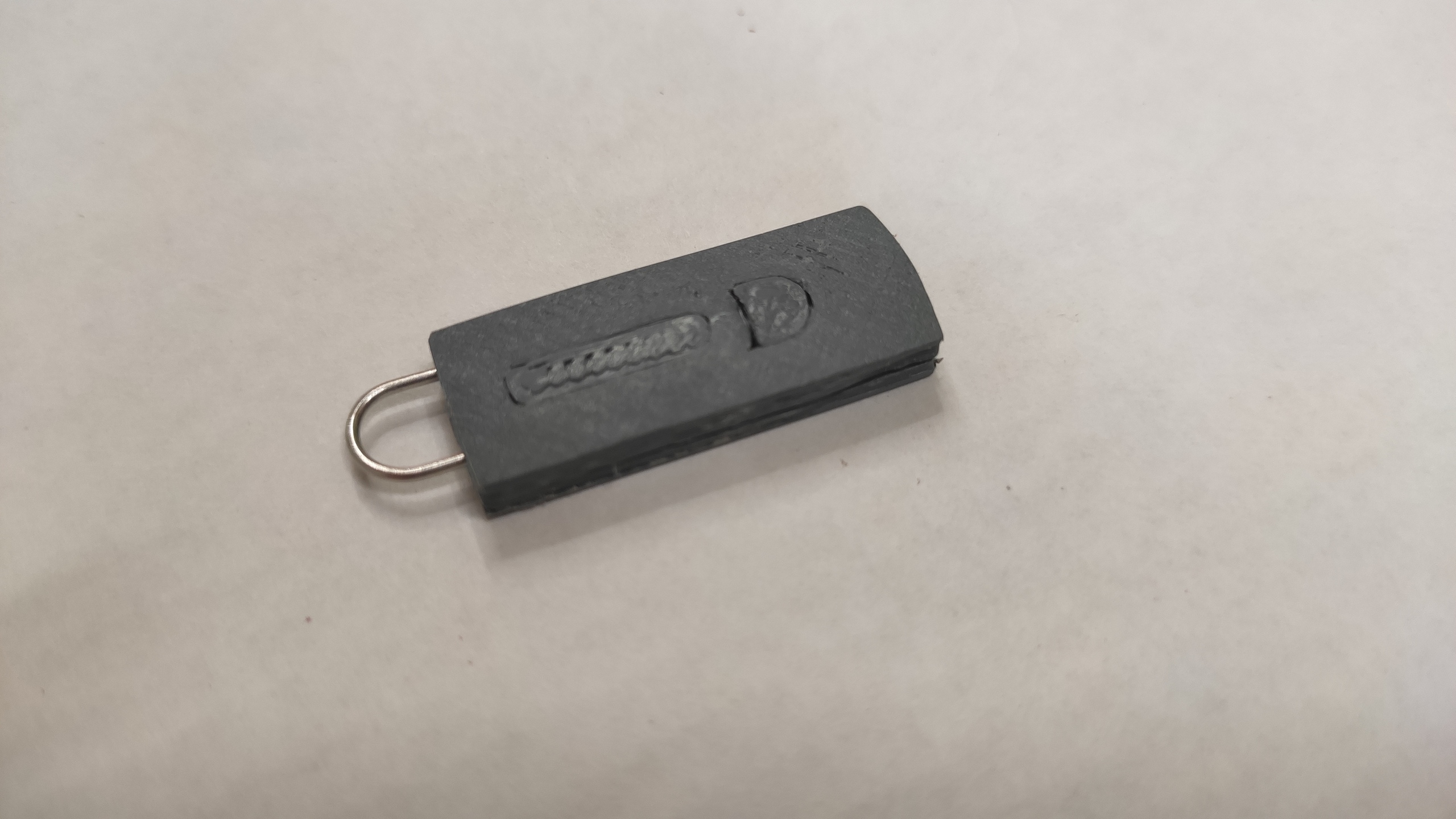

3)Поместить скрепку между половинками пуллера. При нажатии половинки защелкнутся. Для прочности соединение рекомендуется проклеить.

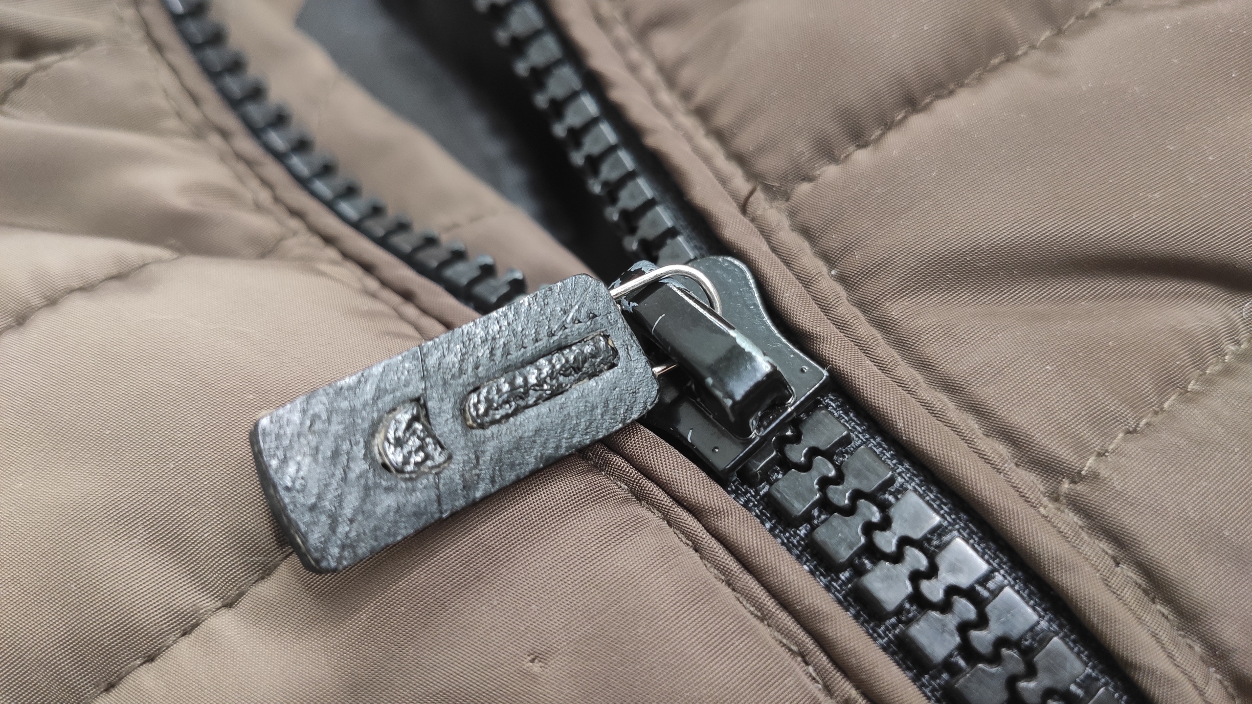

Пуллер можно эксплуатировать сразу после сборки.
Когда удалась решить проблему только с появлением 3D принтера.
