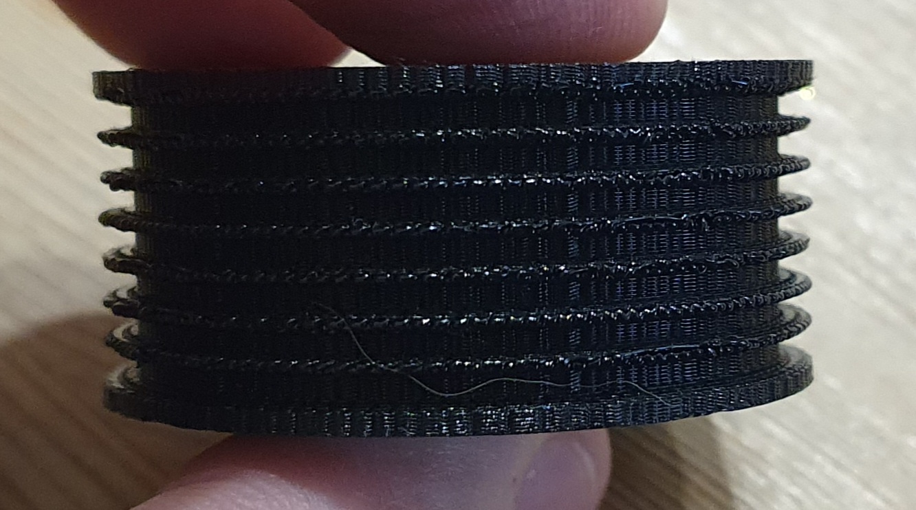

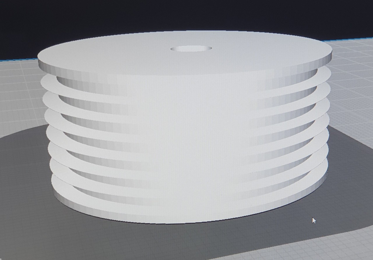

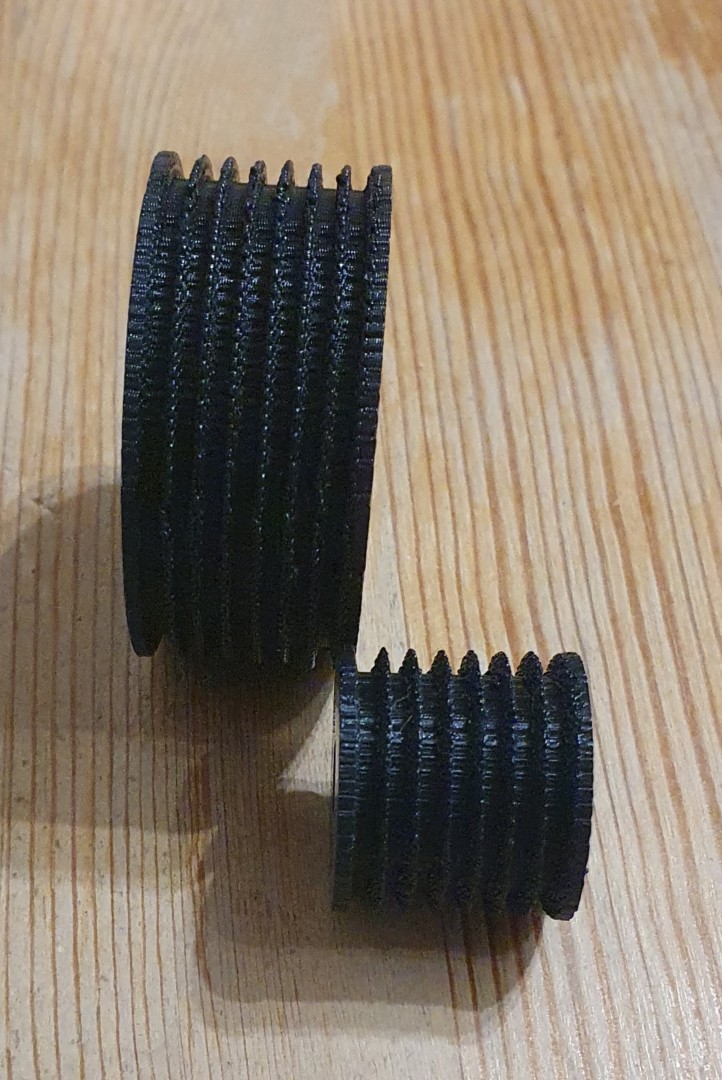

Шкивы для 7PG (7 поликлинового, 7 ручейкового) ремня.
Диаметр под вал - 6 мм, рабочий диаметр шкивов от 20 мм до 200 мм, с шагом 10 мм.
* печатал PETGом, без стенок, заполнение зигзаг, слой 0,1.
