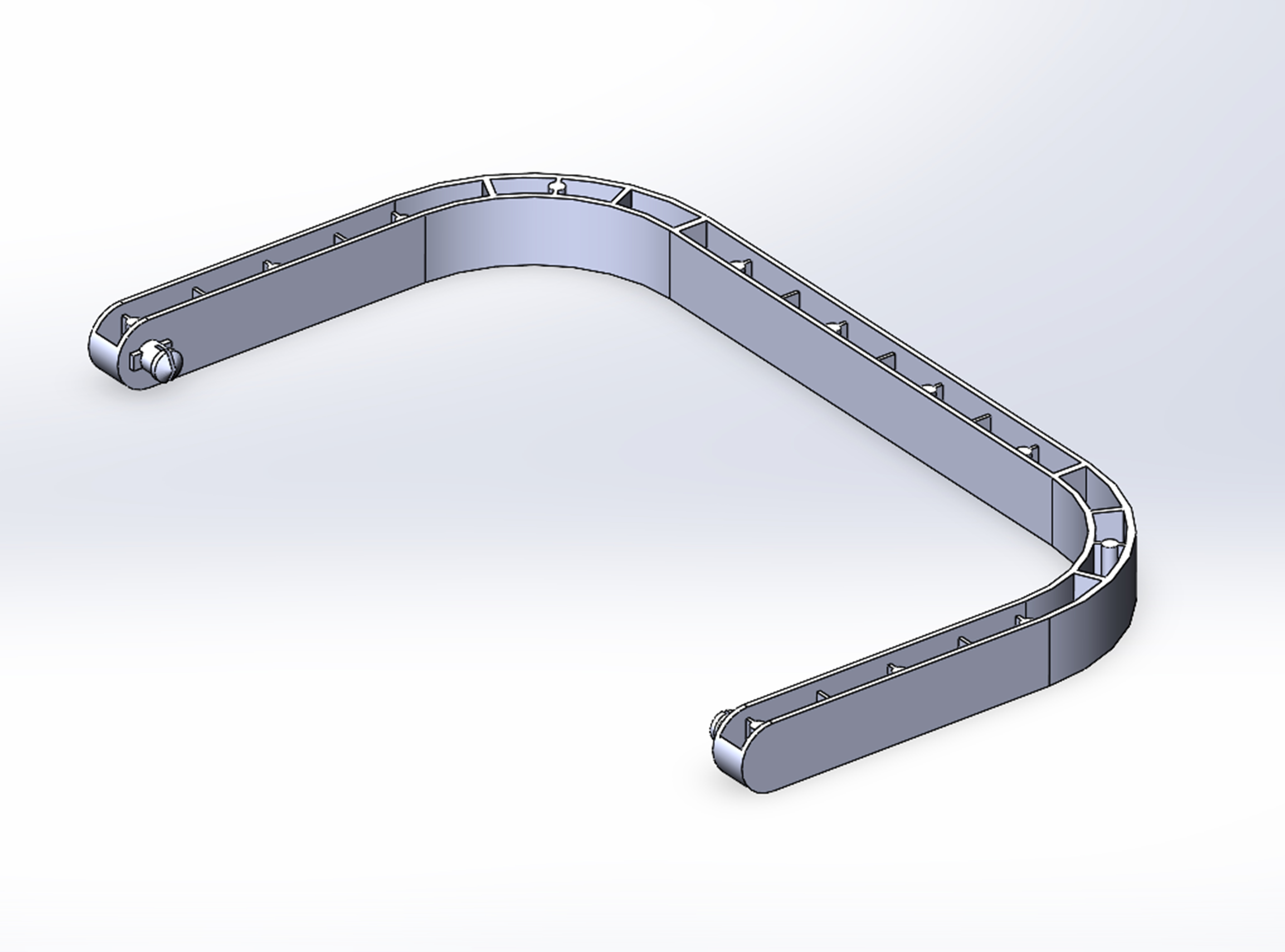

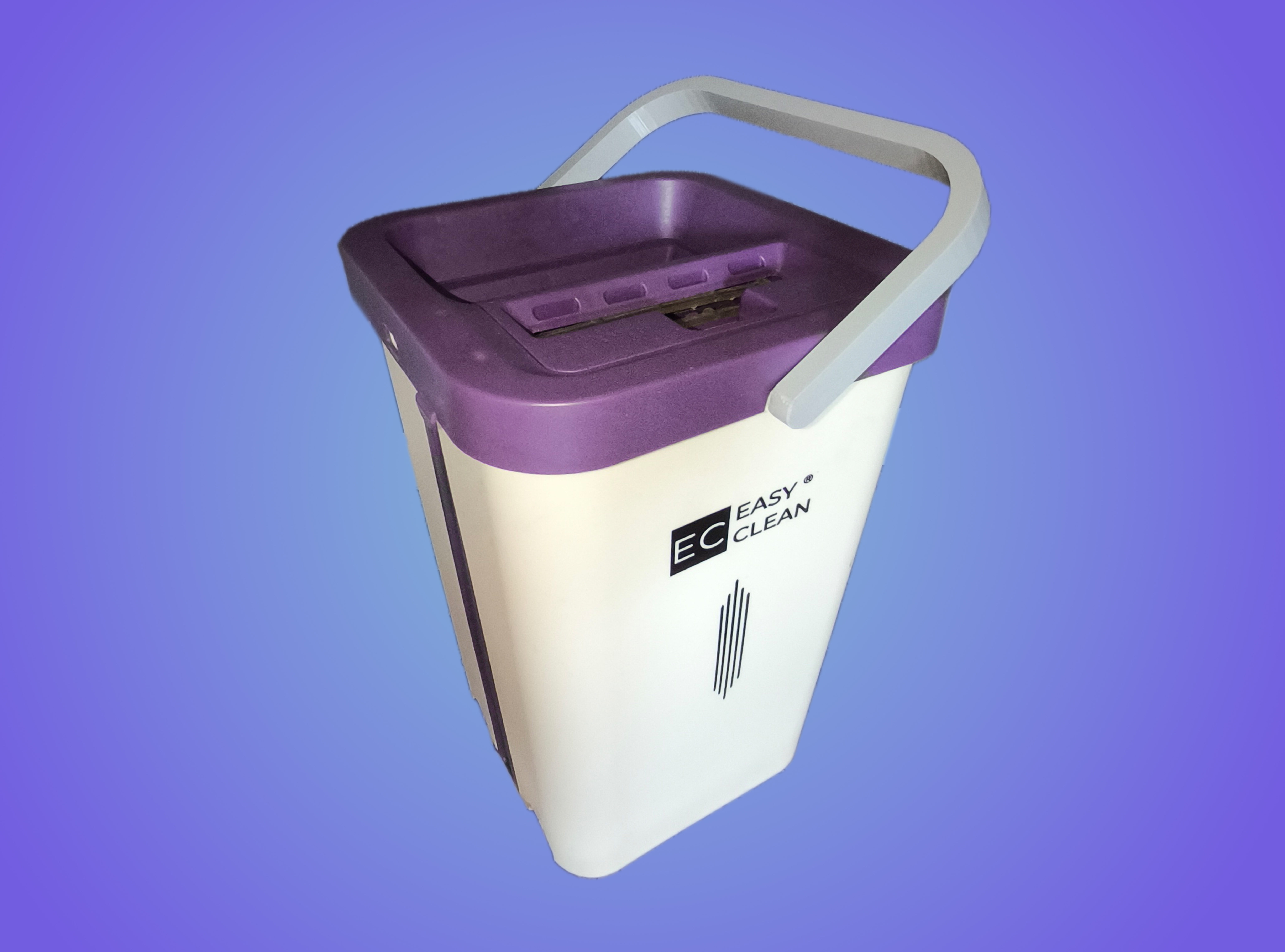

Ручка для ведра EasyClean 12 литров (может подойдёт и для другого литража, не на чем проверить). Сломалось ушко у оригинальной детали - пришлось делать самому.
Печатал из PETG. Поддержки нужны. Высота слоя 0,20 мм. Заполнение 15%
Входит в ведро довольно плотно с щелчком и не болтается
