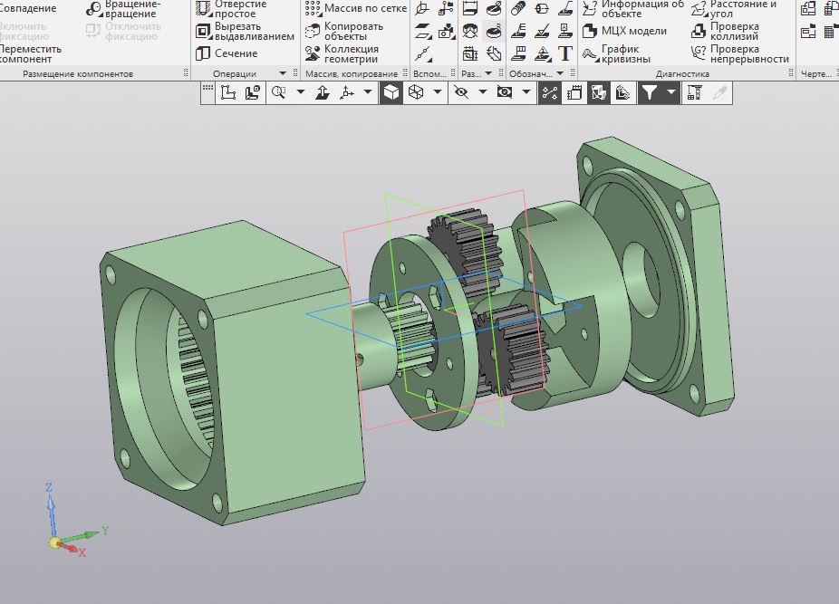

редуктор для NEMA 23, соотношение 1 : 5
Купить за 2000 руб.
leprecon1
23.03.2024
587
В качестве выходного вала болт 8мм на 35мм проточенный до 6мм. Оси сателлитов 3 мм проволока. Крепление 3 Винта 3мм х 29мм с гайками. Крепление входного вала 2 винта 3 мм х 12мм 2 гайки (устанавливаются в пазы входной шестерни). Подшипник 6мм х 19мм х 6 мм. Разработка и создание модели пдо задачу любое соотношение (нечетное особености планетарного редуктора).
