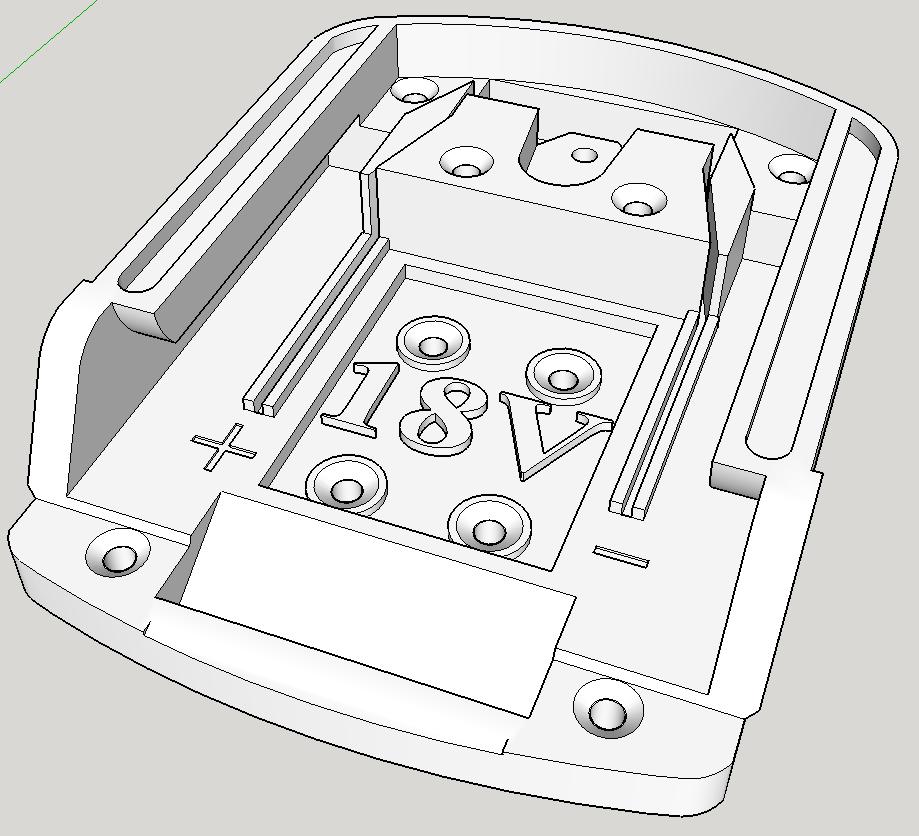

Адаптер для батареи makita 18v. С помощью этого адаптера подключил шуруповёрт 12 вольт, у которого давно сдохла батарея, шуруповёрт стал дрелью))). Так же подключил автопылесос, был от прикурки, на 18в стал нормально сосать. Ещё подключил шлифмашинку на 775 моторе (работает как болгарка мощности за глаза) .Адаптер можно прикрутить куда угодно, для этого есть 12 отверстий для саморезов. Контакты изготовил -хомут из нержавейки 90-110мм. Печатается с поддержкой по всей детали!
16.12.2020 в 05:27
На thingiverse есть бесплатная версия под заводской клемник. Это намного более простой вариант будет. Плюс ко всему, туда и 14,4 вольтовые аккумуляторы встают.
16.12.2020 в 10:47
Посмотрел, спасибо вариант интересный! Но на али клемник от 650руб, а если их несколько понадобится и ждать долго. так что мой вариант тоже интересный. 14,4 в аккумулятора у меня нет, так бы на него нарисовал бы тоже.
18.12.2020 в 05:21
В местных ремонтных мастерских я нашел по 150 руб в наличии. 14.4V аккум совместим с 18V
29.12.2020 в 20:04
Добавил контакт на 14,4v
