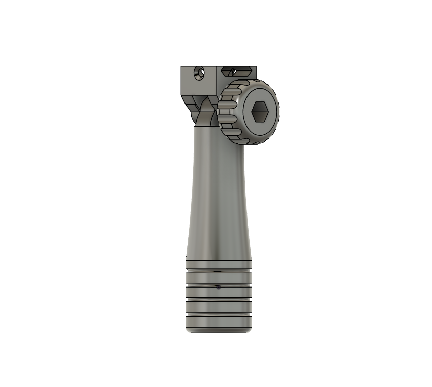

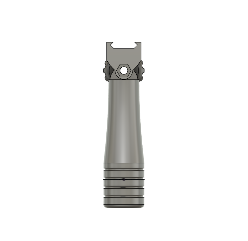

Отклоняющаяся в бок ручка для страйкбольного привода на пикатинни.
deadkiller72
27.04.2026
74

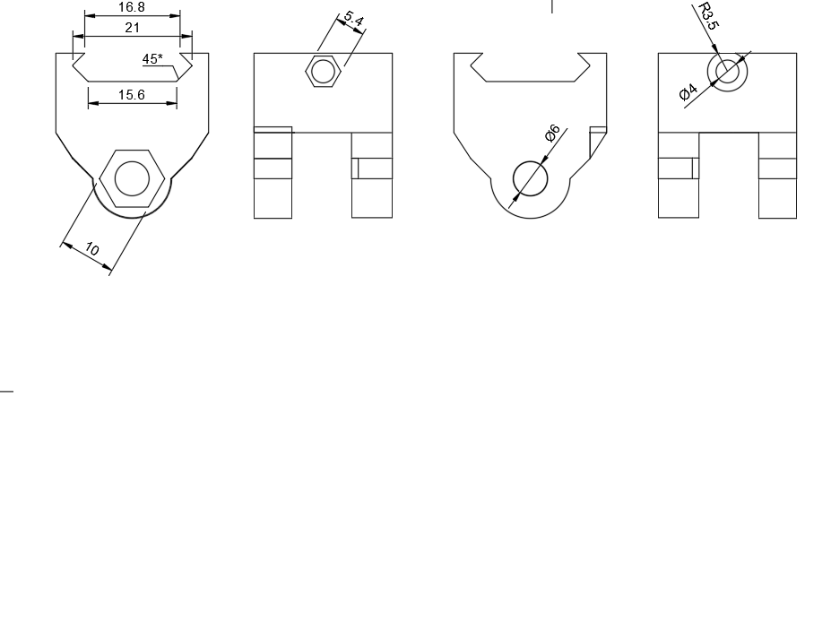

Ручка для привода на планку пикатинни. Отклоняется в обе стороны, есть механизм фиксации(выступы и впадинки) на 5 положений.
Для сборки нужны: 1 болт M6X34 с шестигранной головкой 10mm , 1 гайка M6 с головкой на 10мм(желательно с уплотнительным кольцом), 1 болт M3X30 с потайной головкой и 1 гайка M3 под головку на 5.5 мм.
Рекомендую печатать деталь C1 с немного сниженным потоком (-3%) чтобы проще заходила на планку, заходить будет и так, но туговато.
