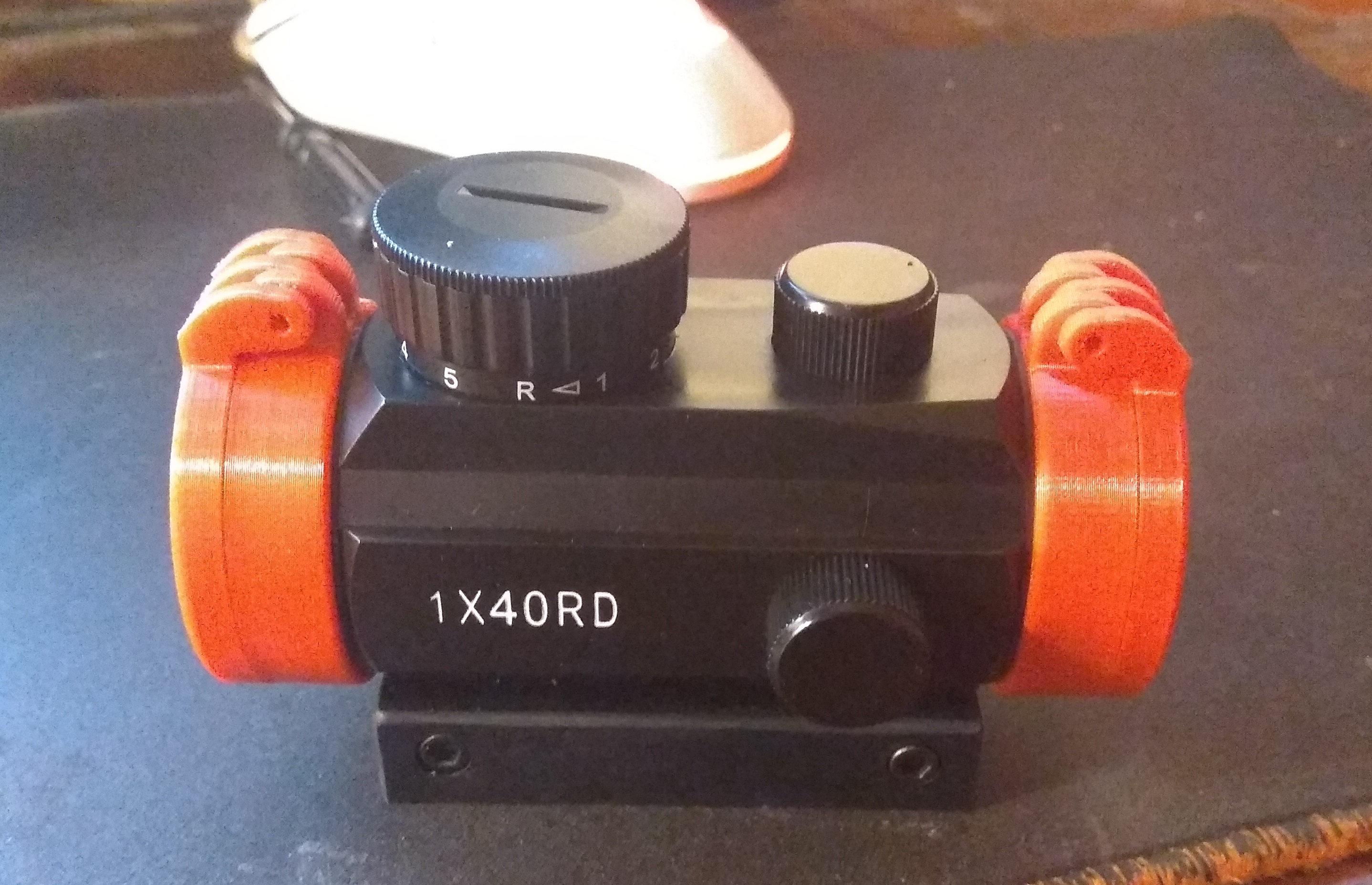

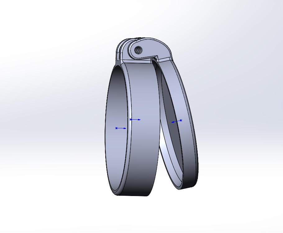

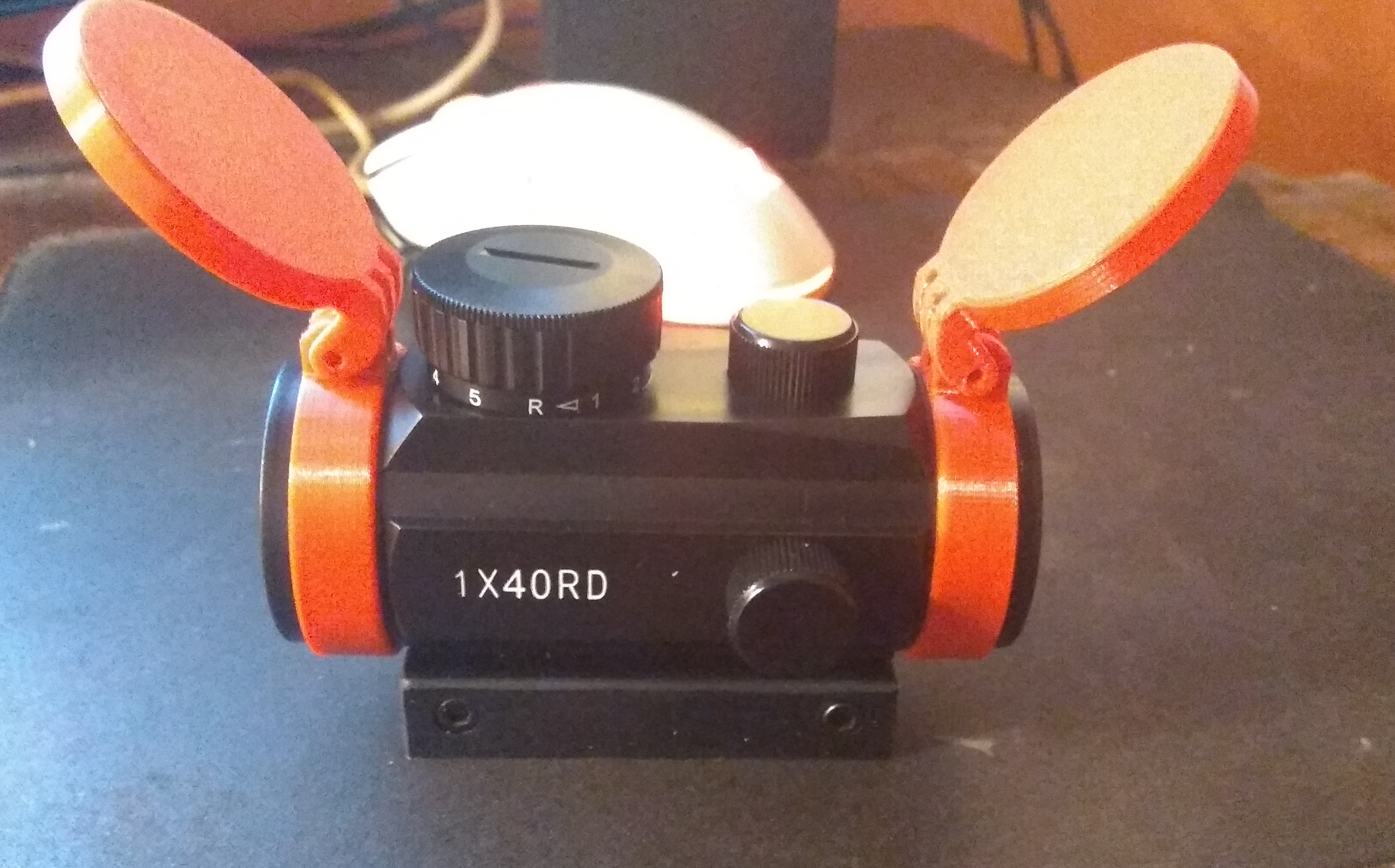

Откидные защитные крышки для закрытого коллиматорного прицела 1x40RD (Дешевый китайчик, но подогнав масштабом можно прикрутить и к другим 40мм прицелам условно)

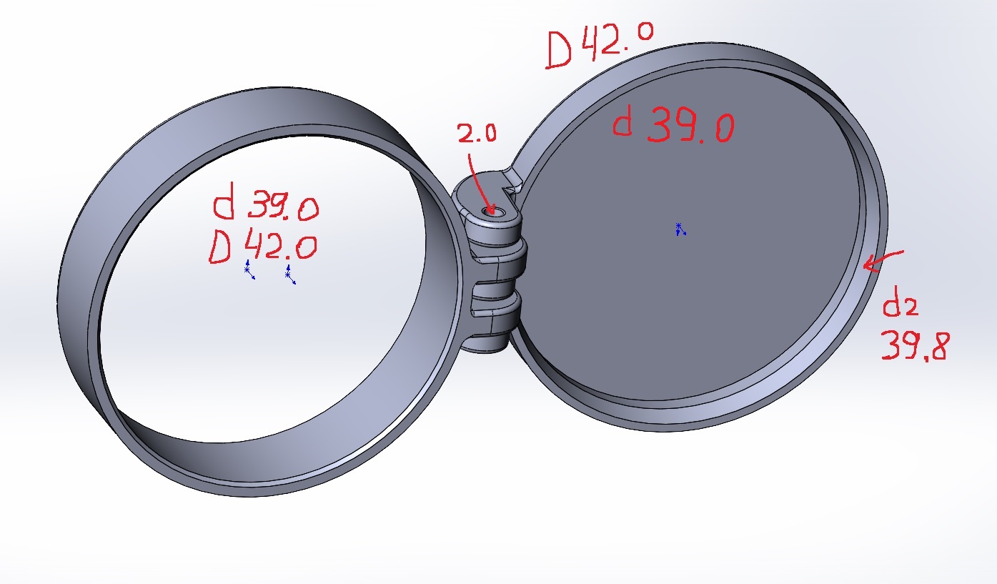

Ось 2мм, садятся с натягом, одинаковые перед и зад.
Размеры на фото, при печати петгом масштаб XY100.3% где то чтобы слегка компенсировать усадку.
