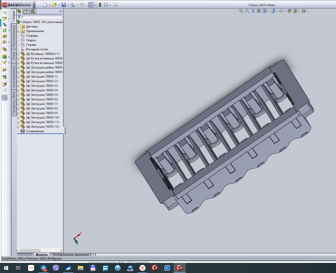

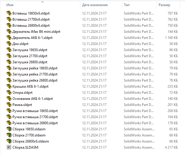

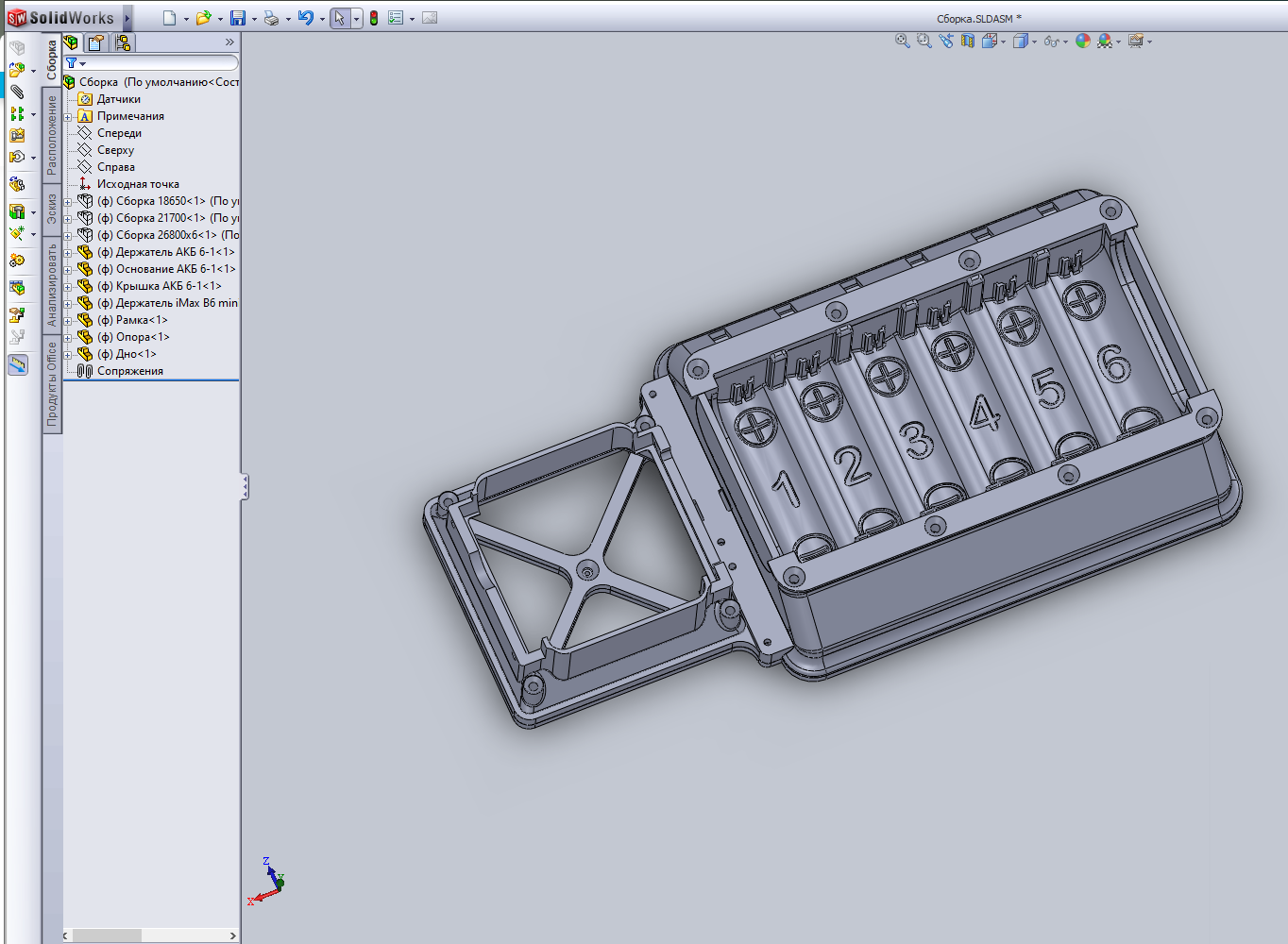

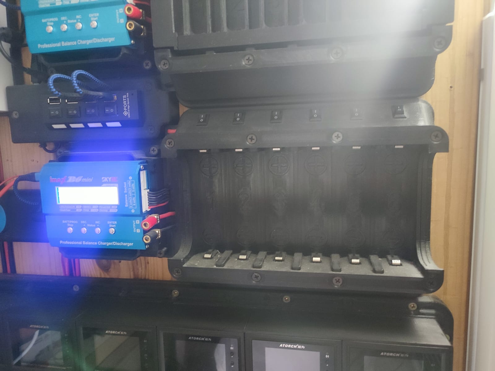

Готовая апробированная сборка-комплект деталей для балансировочного стенда АКБ. Все файлы, за исключением файла "Опора", печатается на FDM-принтере. Моделирование поддержек при печати не требуется. Деталь "Опора" изготавливается из фанеры на раскроечном СО2 лазерном станке. При сборке нужна контактная сварка, паяльник, никелевая лента, контакты, выключатели, провод. По схеме можно заряжать от 1 до 6 АКБ одновременно.
