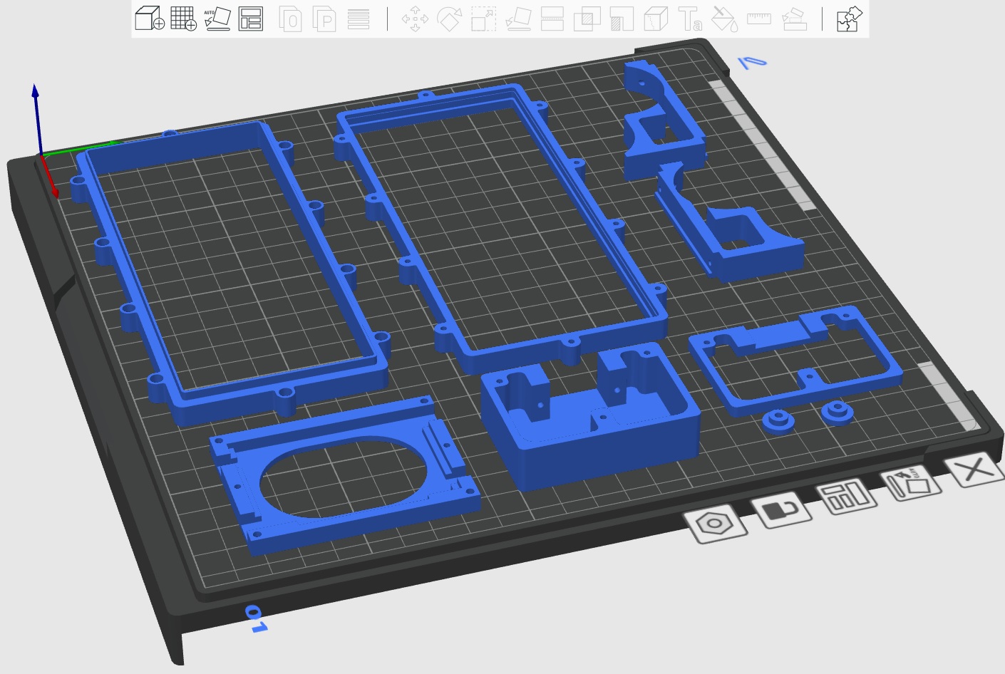

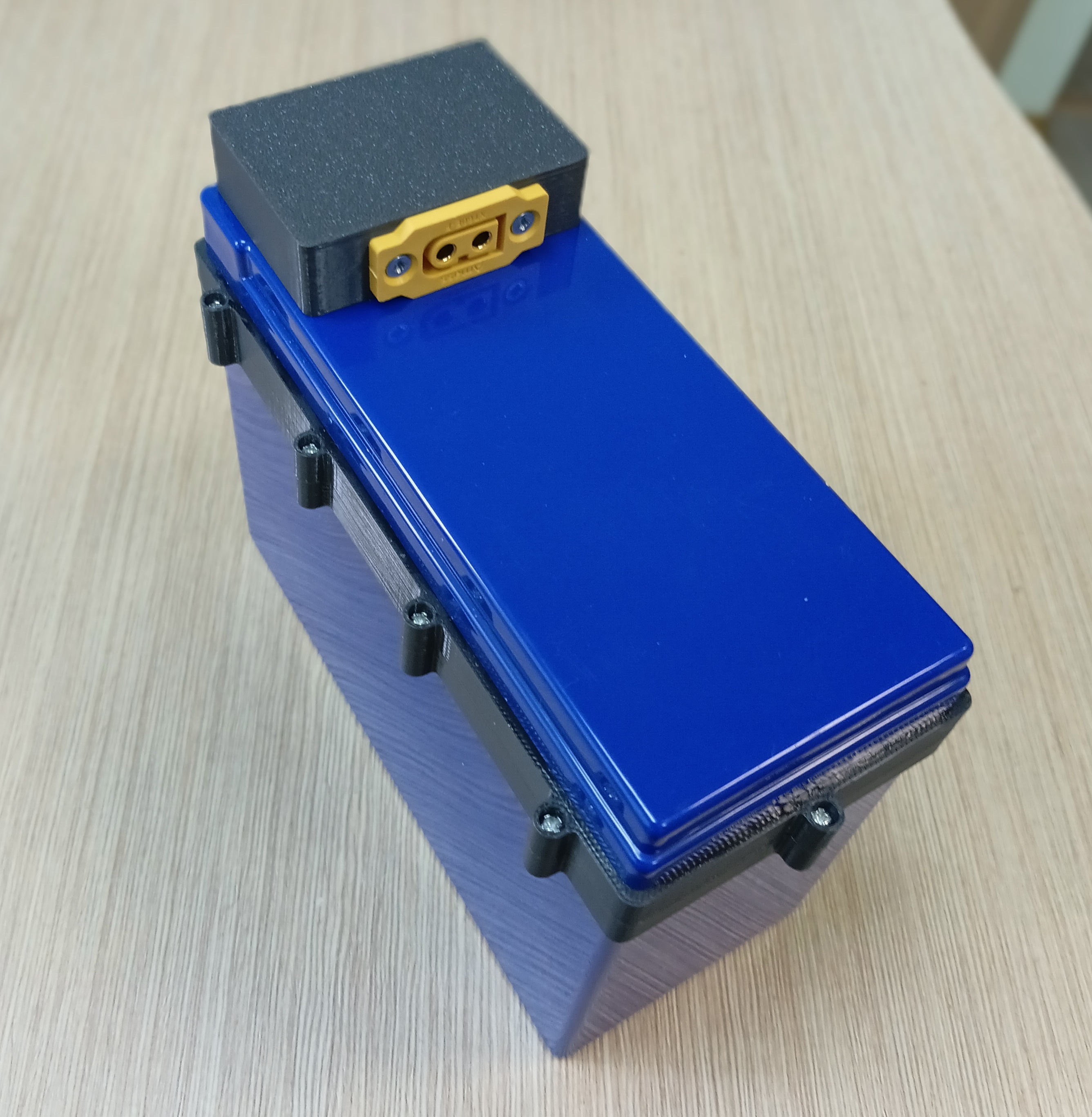

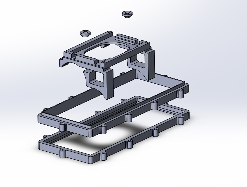

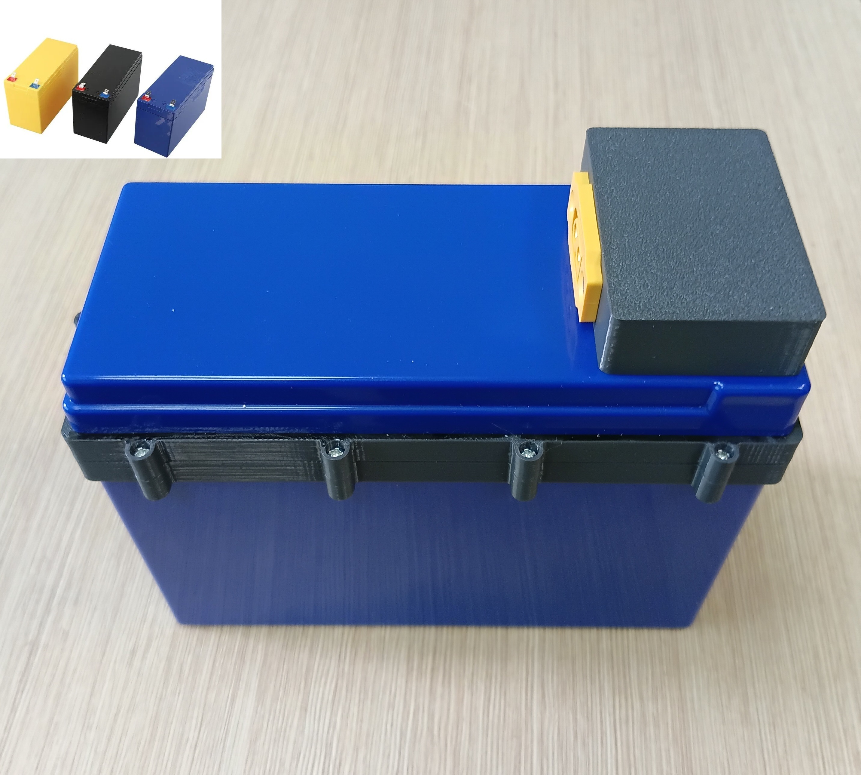

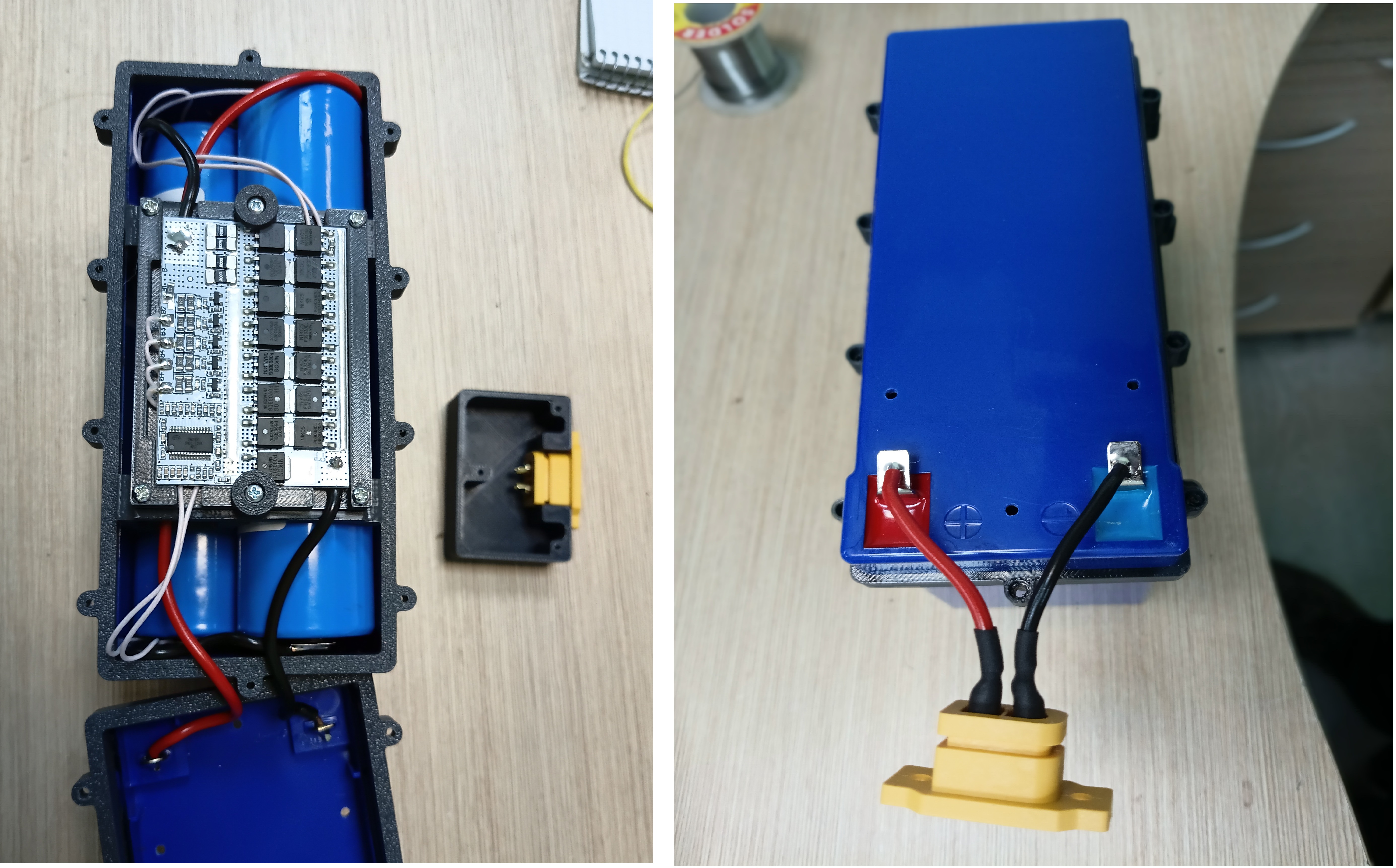

Элементы 33140 lifepo4 не влезают в стандартный корпус 1207, мешают контакты. Доработка позволяет этого избежать и сделать корпус разборным . Фланцы приклеиваются к нижней и верхней частям корпуса клеем на основе дихлорэтана. Отверстия в крышке сверлятся через кондуктор.
Саморезы 2.2 х 13 для корпуса и крышки с разъёмом, 2.2х6 для крепления платы. Силовой разъем XT60E-F,

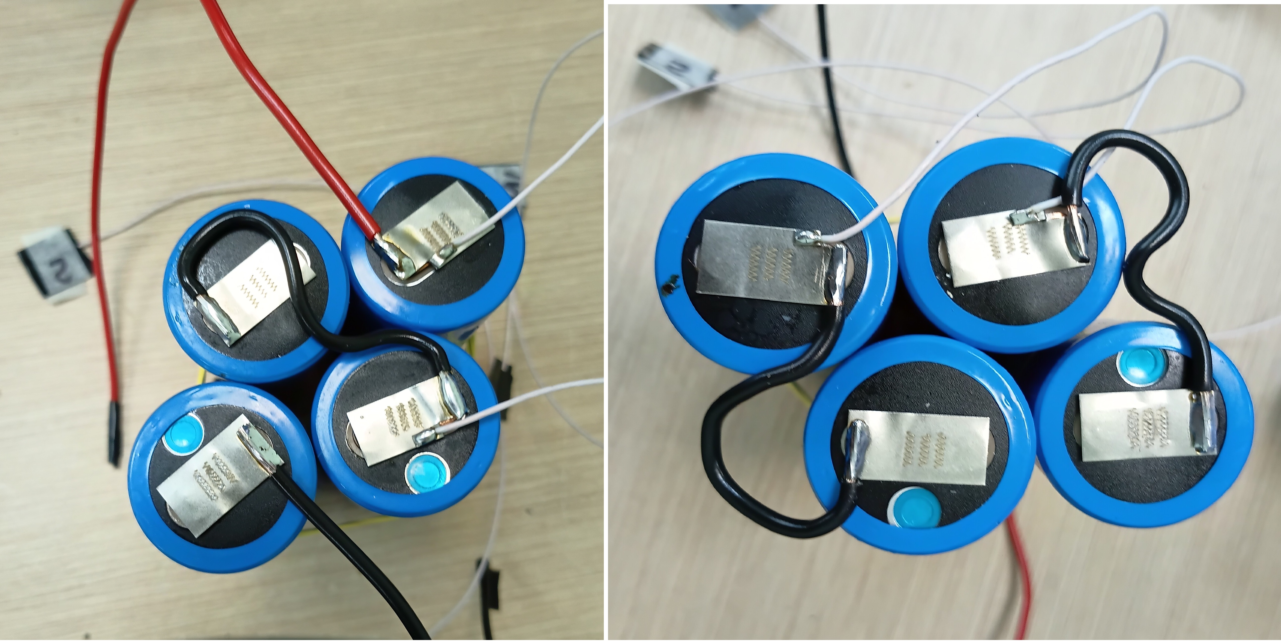

bms 4s lifepo4 не путать с Li-ion !!! Элементы 33140 lifepo4, 32140 под сварку !!!
