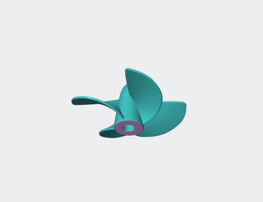

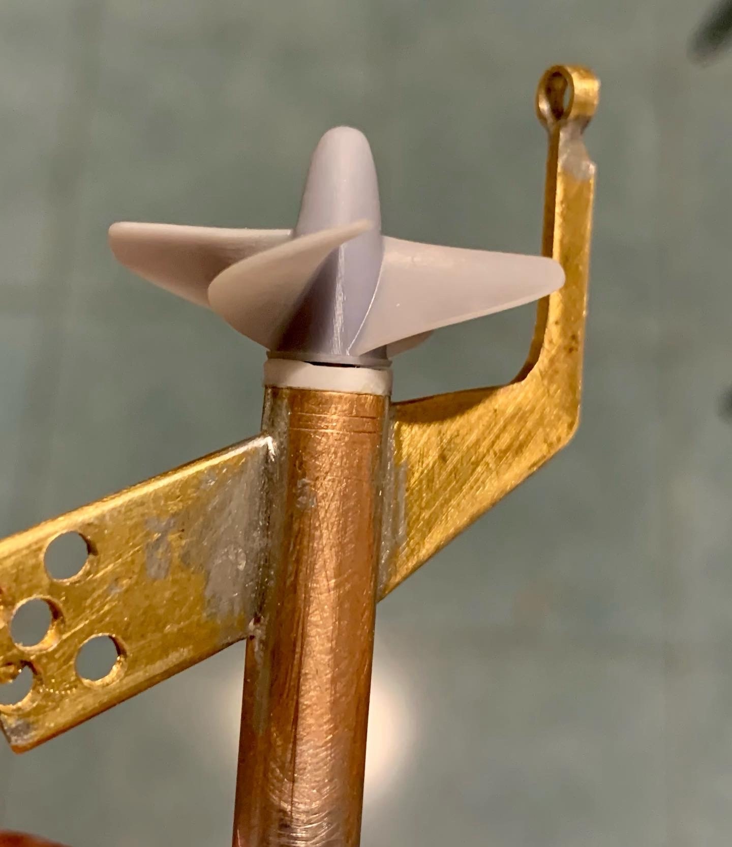

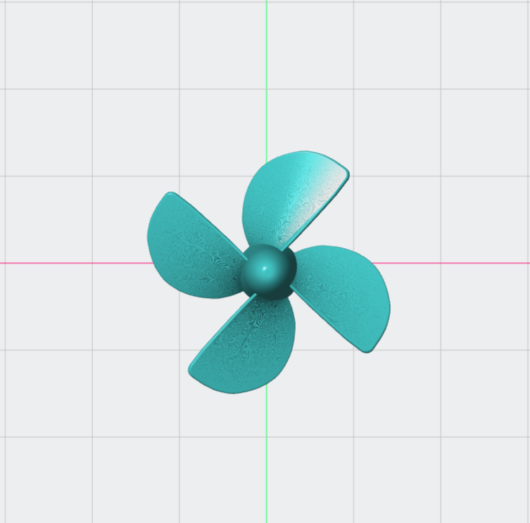

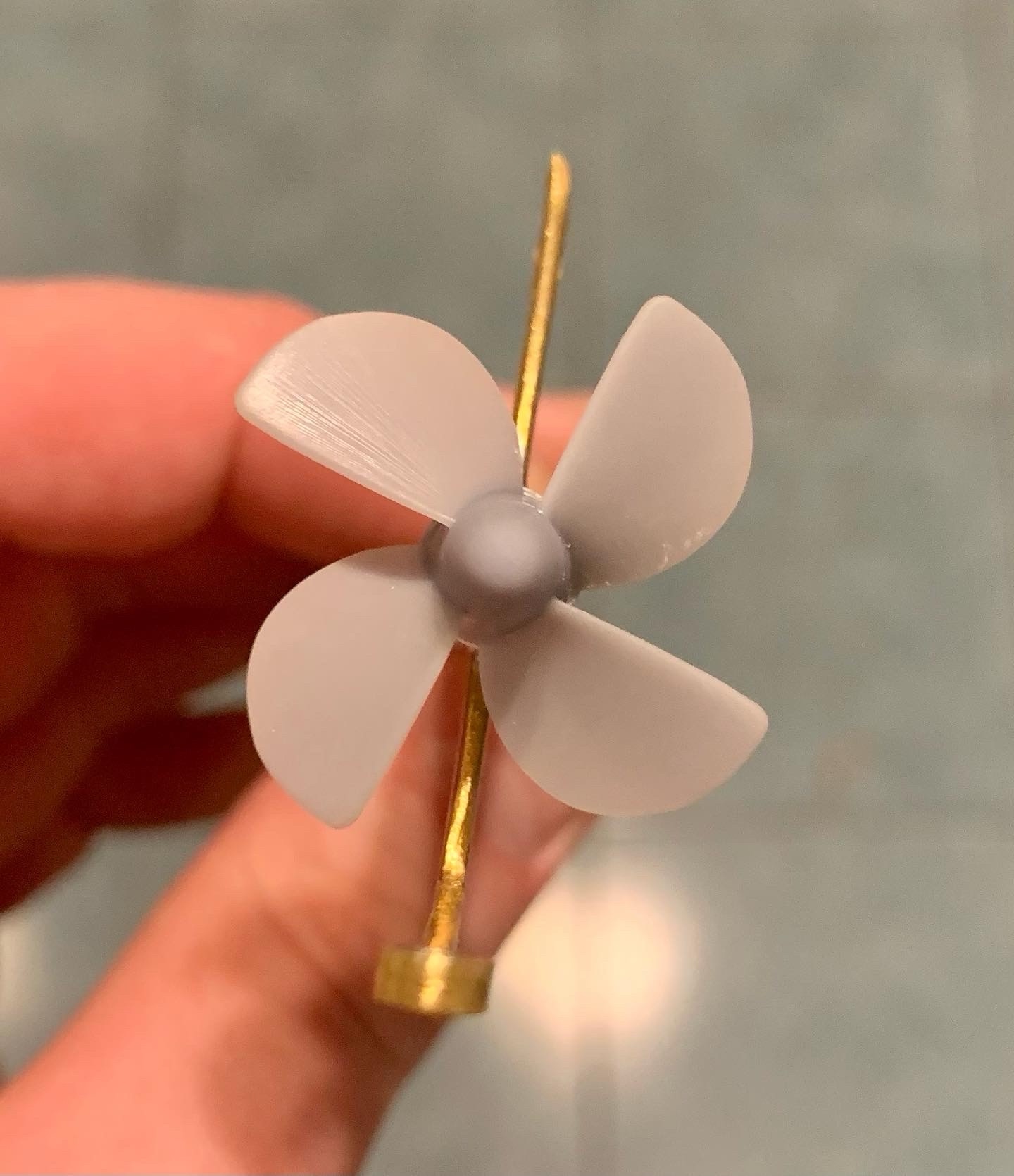

Четырехлопастной винт для катера исходного диаметра 27 мм для вала 3 мм в формате Stl а так же в "компасе" для удобного редактирования нужного вам диаметра или толщины ступицы и лопастей.

Форма лопастей неверная. КПД такого винта будет невысокий. Измените форму изгиба лопасти.

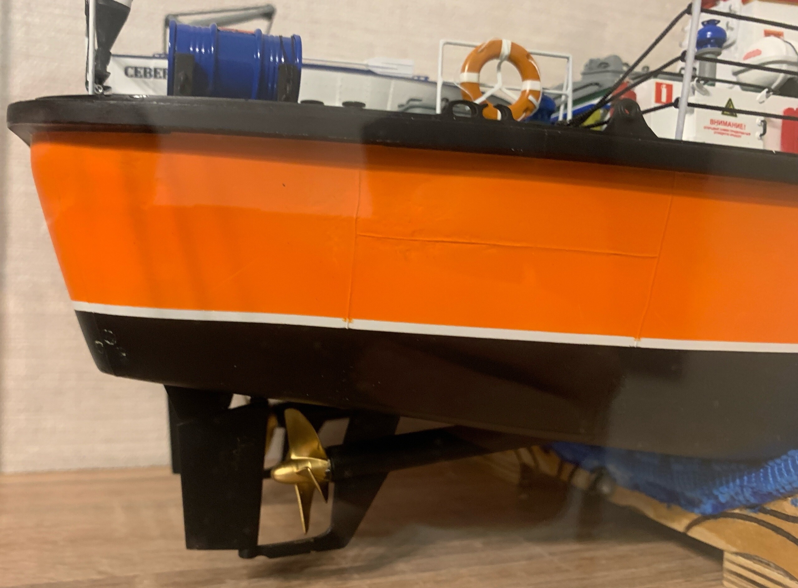

Доброго времени суток! С чего вы решили что КПД винта будет невысоким? Угол атаки винта подбирается исключительно от мощности двигателя и планируемого числа оборотов в минуту. Это гребной винт, а не вентилятор, и форма изгиба лопасти, как называете, самая что нинаесть правильная! На радиоуправляемой модели лоцманского катера длиной 605 мм., свою функцию выполняют без замечаний. Нужно лопасти под 90 градусов относительно ступицы установить для максимального КПД?
