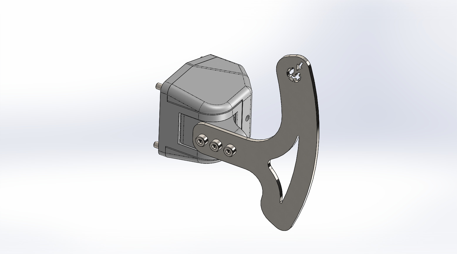

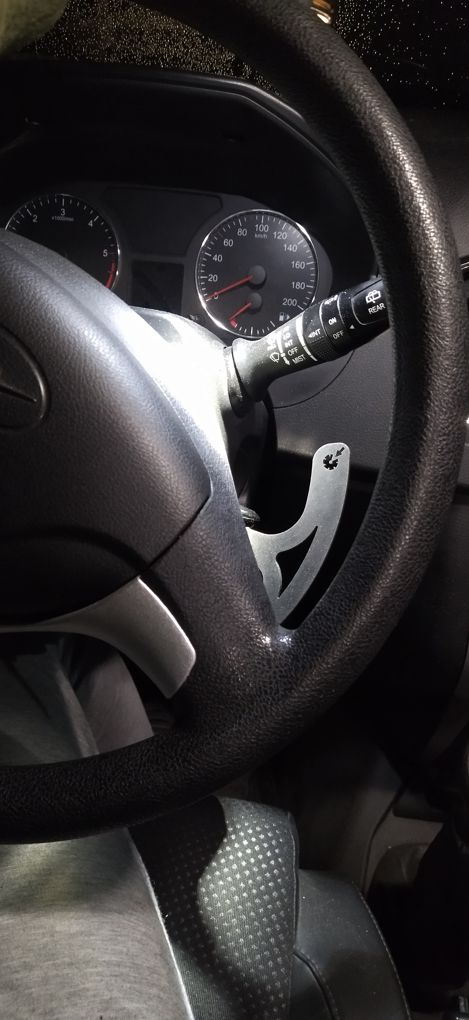

Проект: Лепестки круиза UAZ Patriot 2023+ (IDF TECH)
Проблема: Неудобная кнопка на панели, руль стоит ~50к.
Решение: Подрулевые лепестки (3D-печать PETG/ABS).
Управление: не снимая рук с руля.
Инструкция:
1. Закрепите корпус с тактовой кнопкой на кожухе колонки.

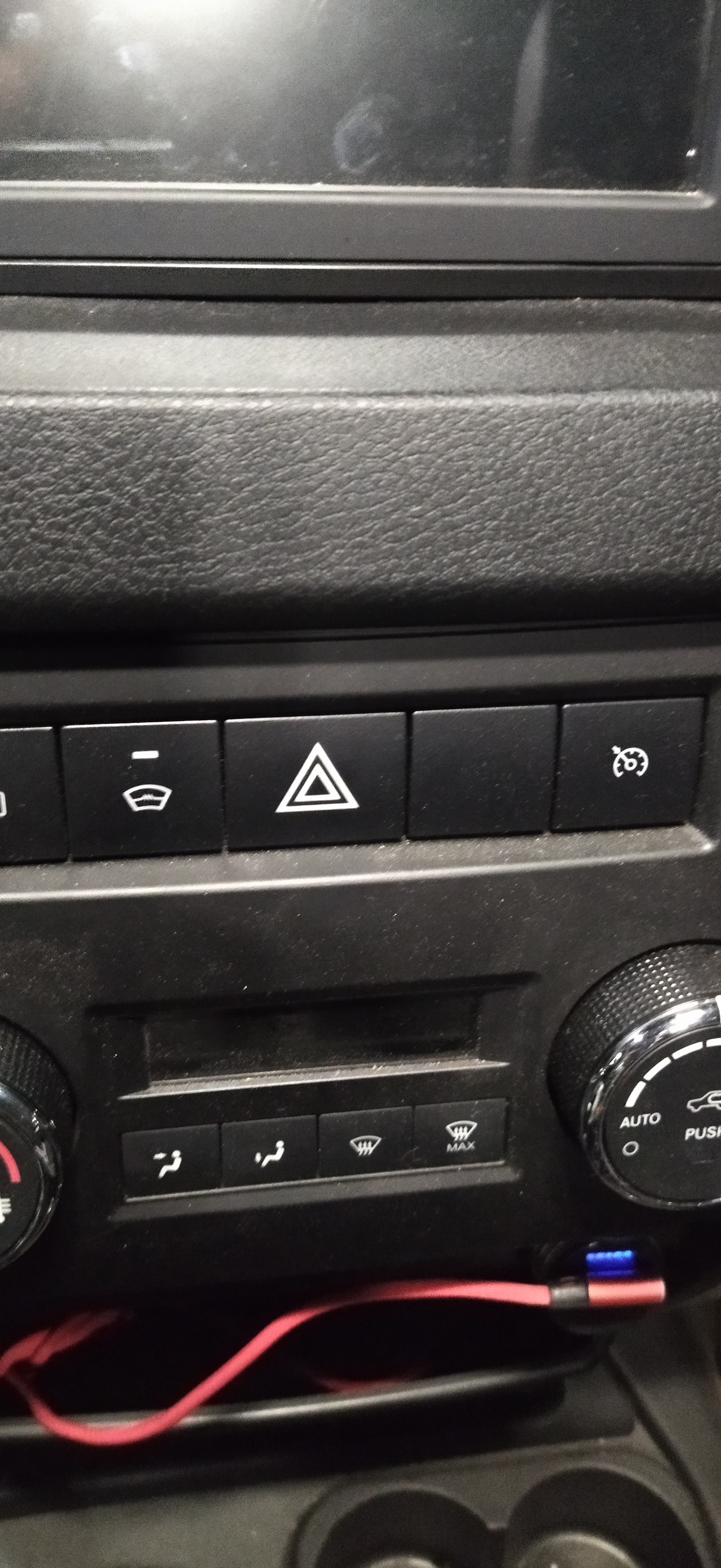

2. Протяните провода к блоку кнопок на панели.
3. Припаяйтесь параллельно контактам штатной кнопки.
Важно: Все работы по электрике — на ваш страх и риск.
