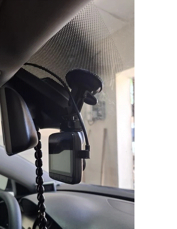

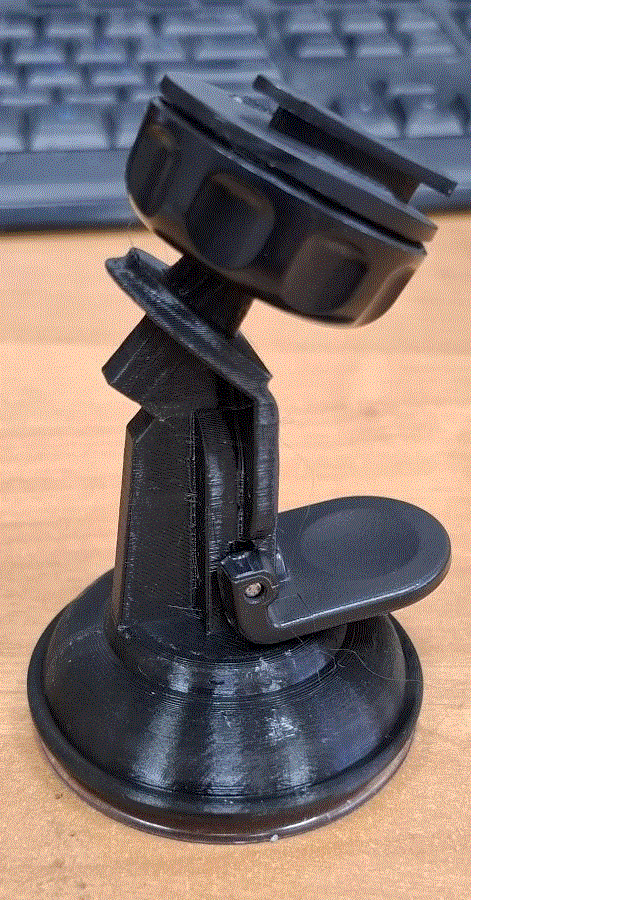

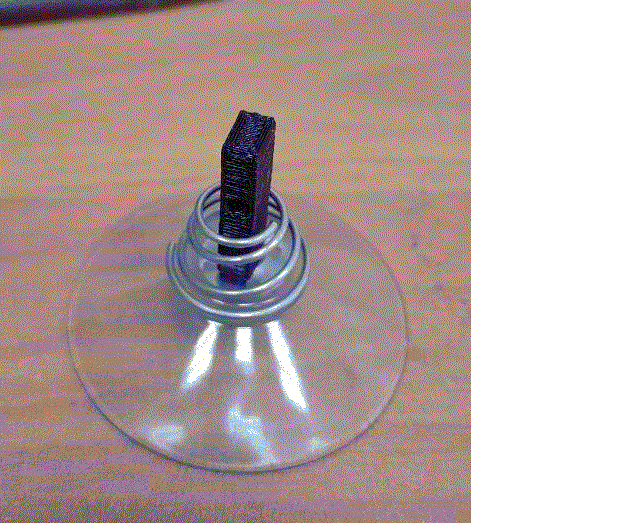

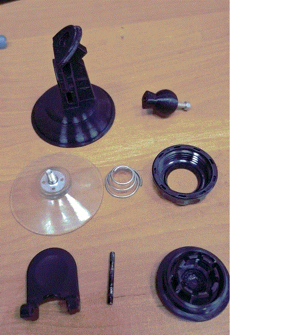

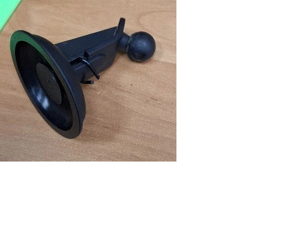

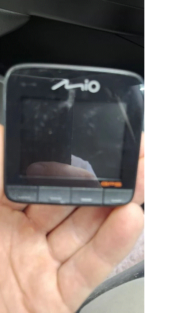

Крепление по видеорегистратор MIO MiVue 536. Присоска из-за старости развалилась (6е фото крепление). На Озоне продаются присоски d 50 мм с винтом на М4. Присоска пошла на замену развалившейся, с печатью 3х деталей: основной корпус, шаровое крепление и шток вкручивающийся в присоску. Остальные детали от старого крепления. Старый корпус необходимо разобрать, аккуратно вытащить металлический шток из детали зажима, остальное все будет понятно и наглядно. Писать acsm_klimchuk@bk.ru
