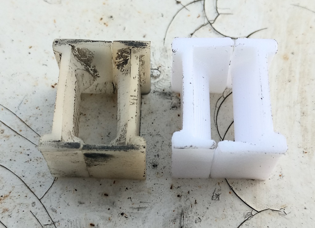

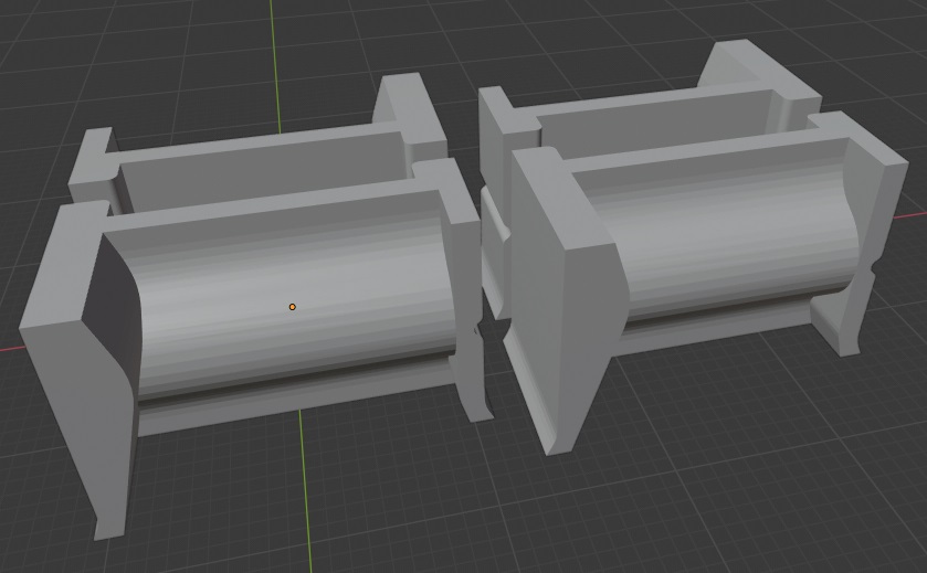

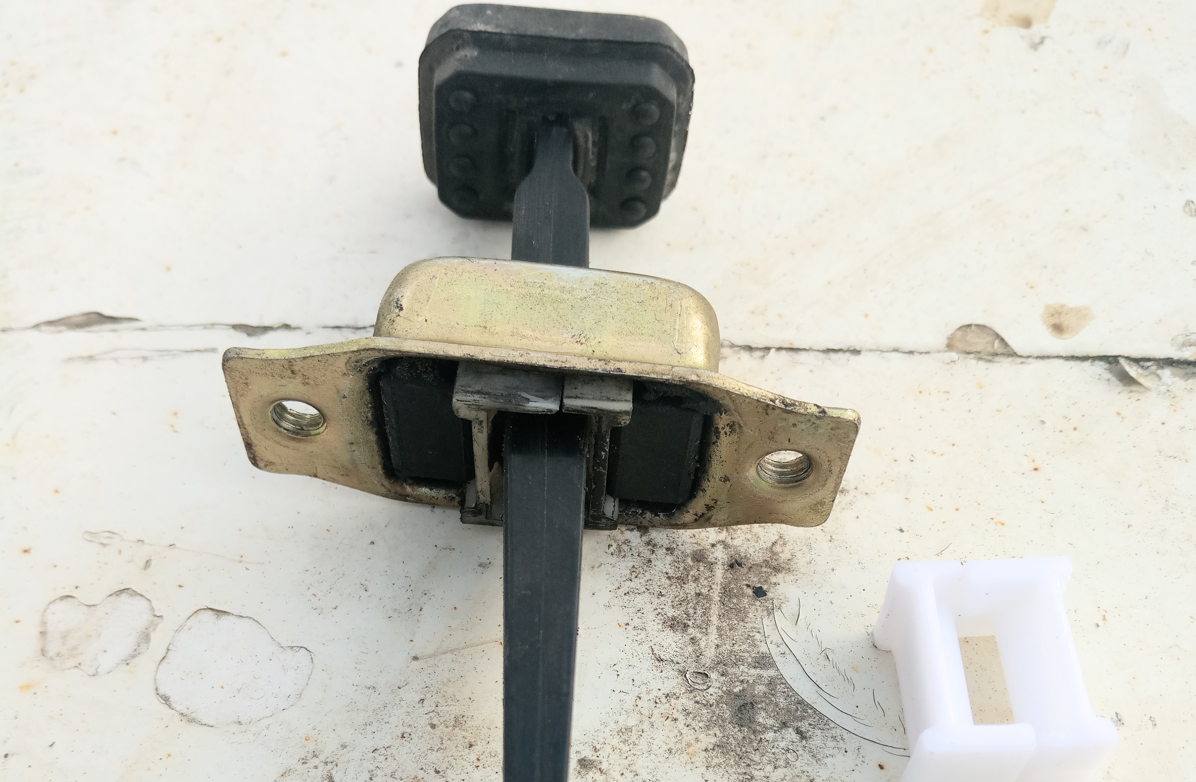

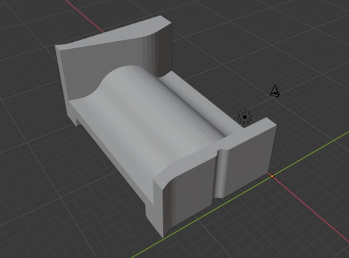

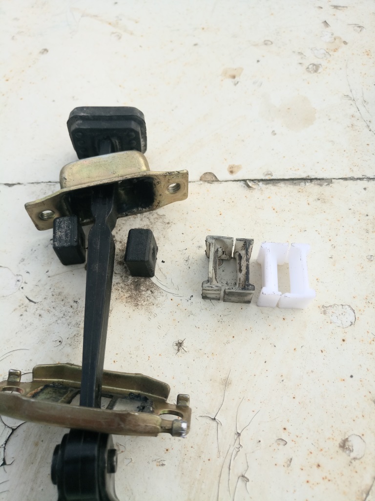

Ограничители в дверях истерлись. Сделал новые. Работают отлично.
Подходит для 72340-SMA-003, 72380-SMA-003, 72840-SMA-003, 72880-SMA-003.
20.12.2019 в 10:29
Пластик лучше покрепче. Сначала в одну дверь напечатал ABS пластиком на пробу - быстро истирается, слишком мягкий. Потом напечатал PLA - два года отъездил, нормально работают.
Толщина слоя: 0,2 мм.
Заполнение: 100%.
Поддержка: нет.
