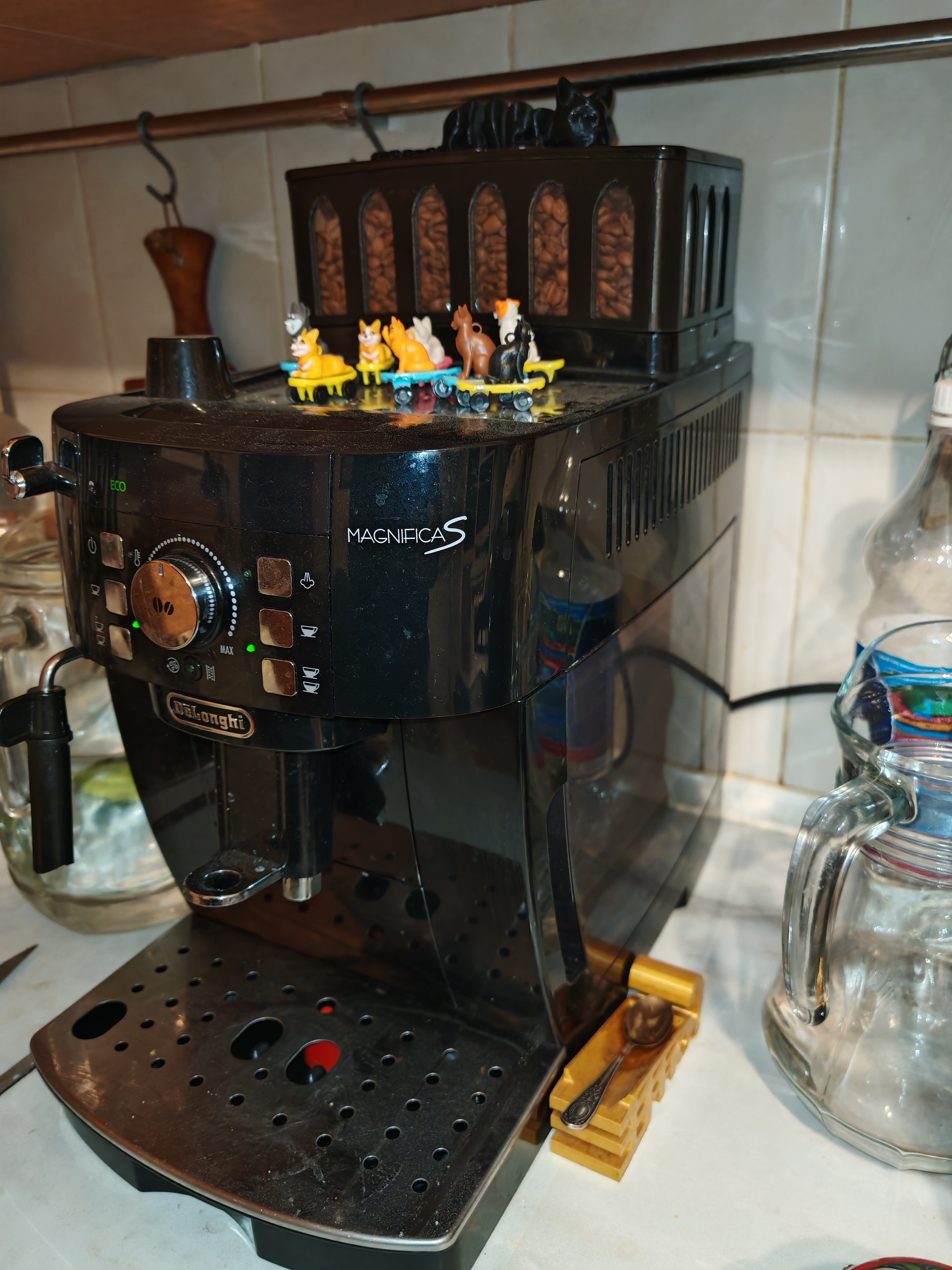

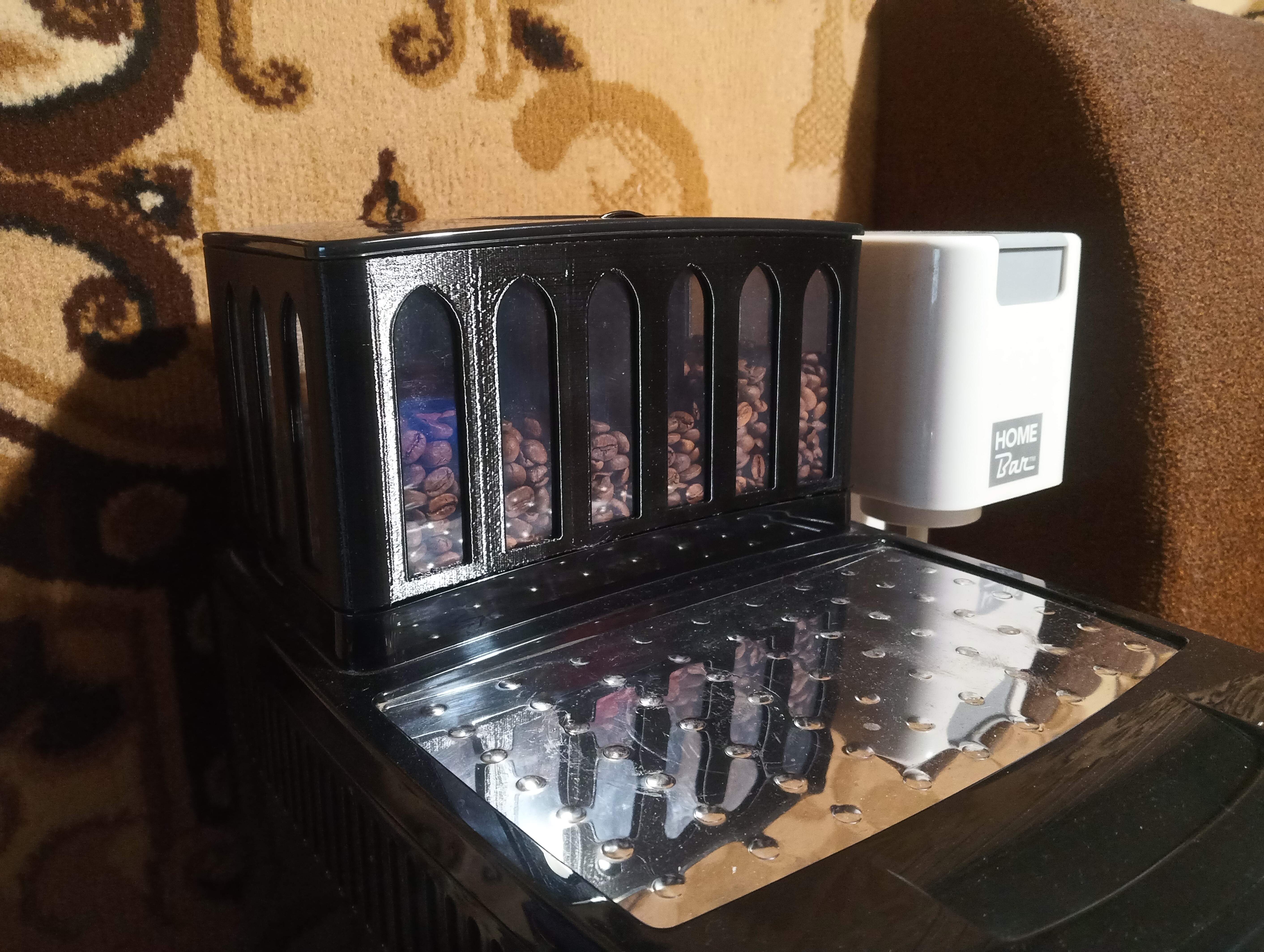

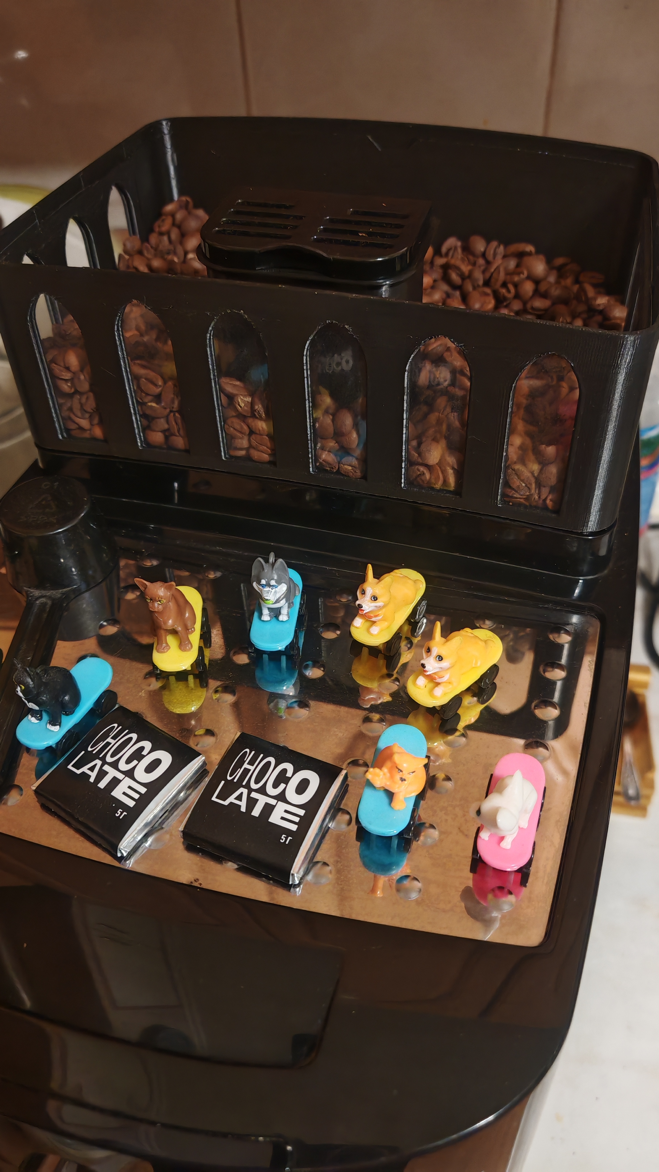

Прекрасная кофемашина. Но всегда бесила вместимость в 250гр. контейнера для зерен и непрозрачная крышка - что бы посмотреть сколько осталось, надо открыть. Теперь идеально)

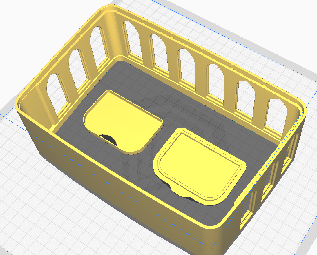

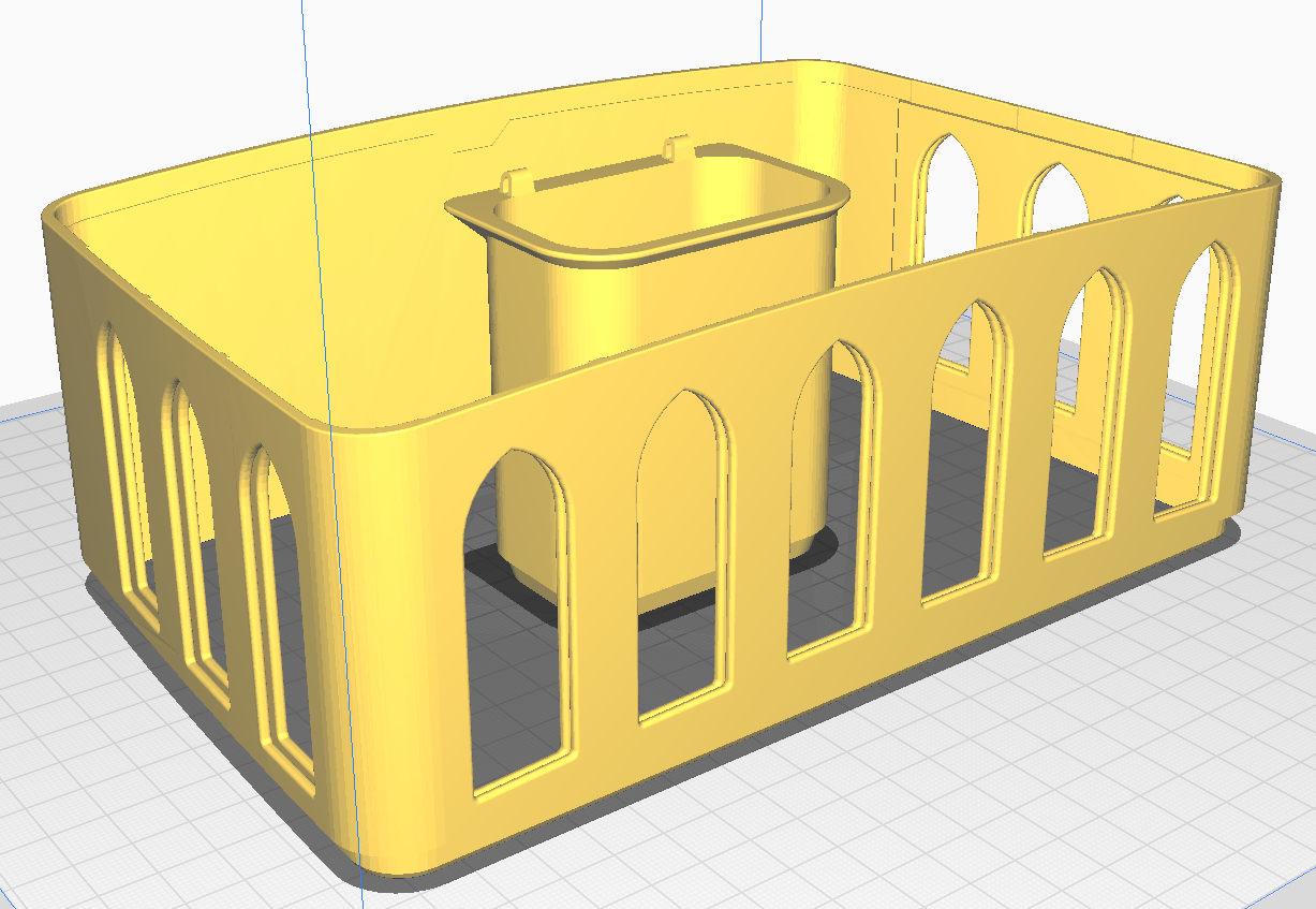

Внимание! Модель имеет размеры 216.5х141мм.
Для сборки нужно нарезать прозрачную пленку шириной 27мм. В модели пазы толщиной 1мм. Длина в h75 65мм.

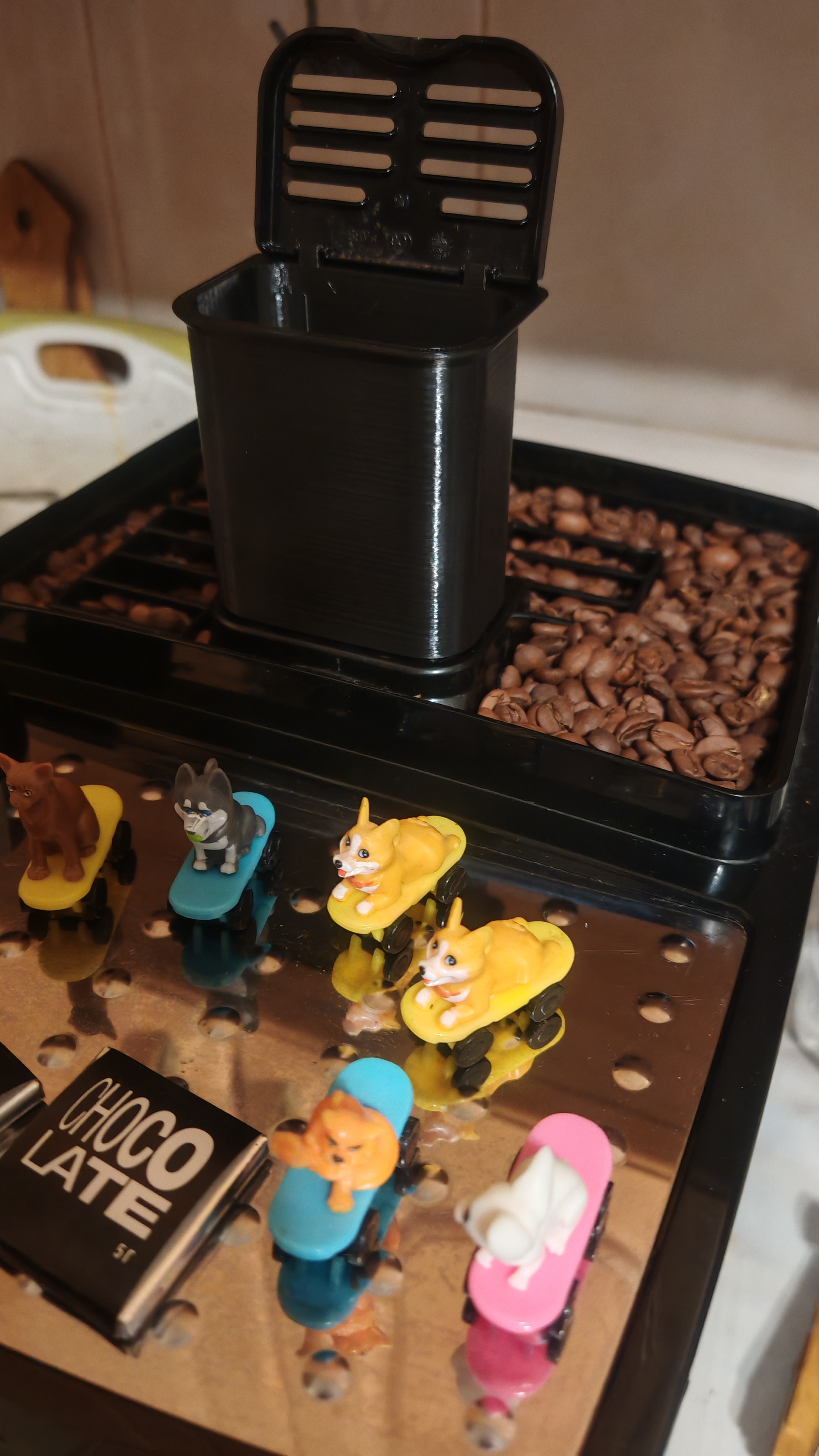

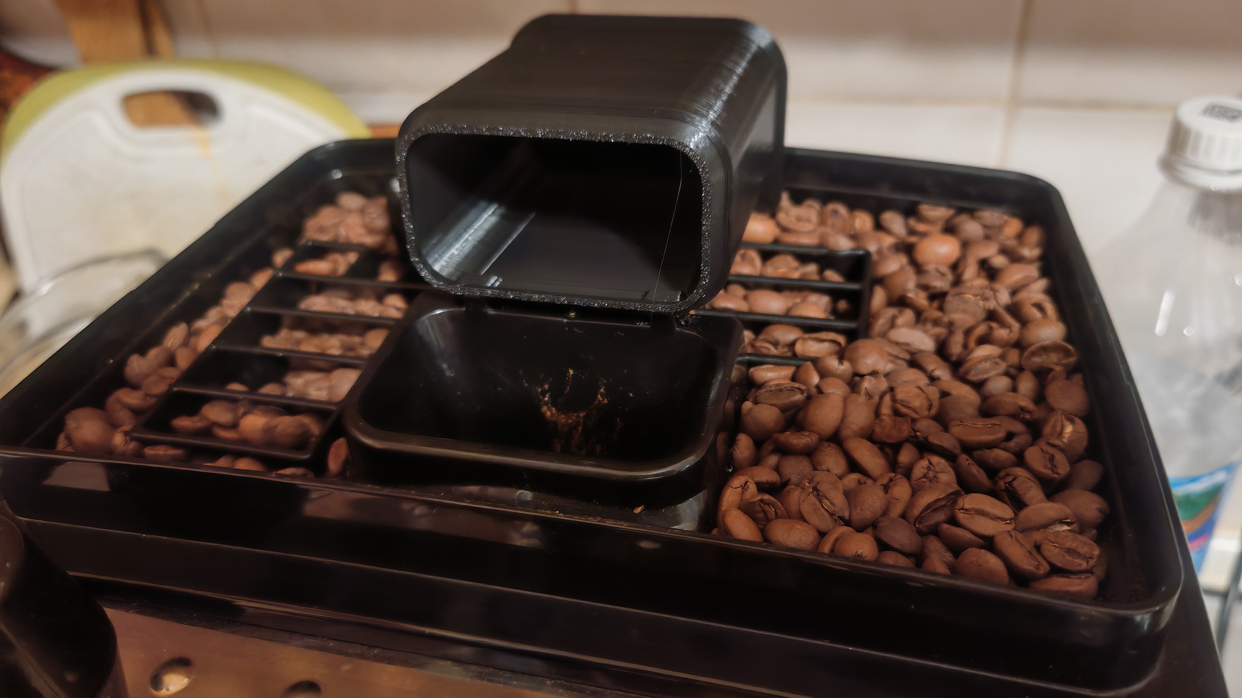

Добавил переходник контейнера для засыпке молотого кофе. Крышку и заглушку печатать не надо. Заводская крышка переставляется.
Печать без поддержек.

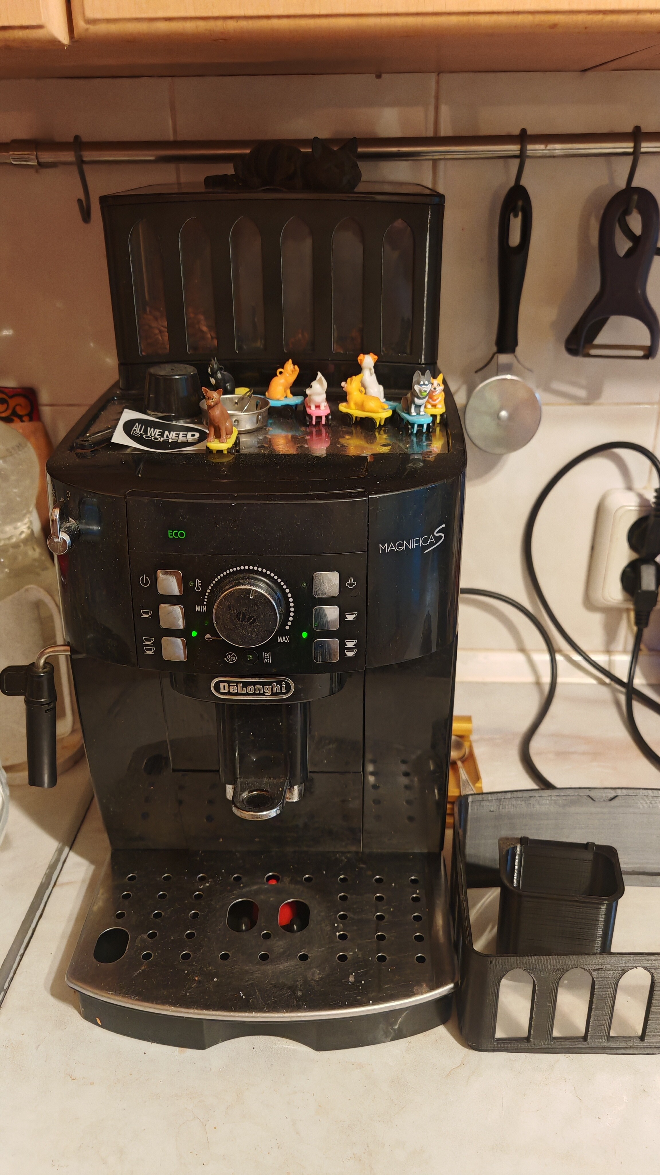

Напечатал, всё отлично.
31.03.2025 в 10:32

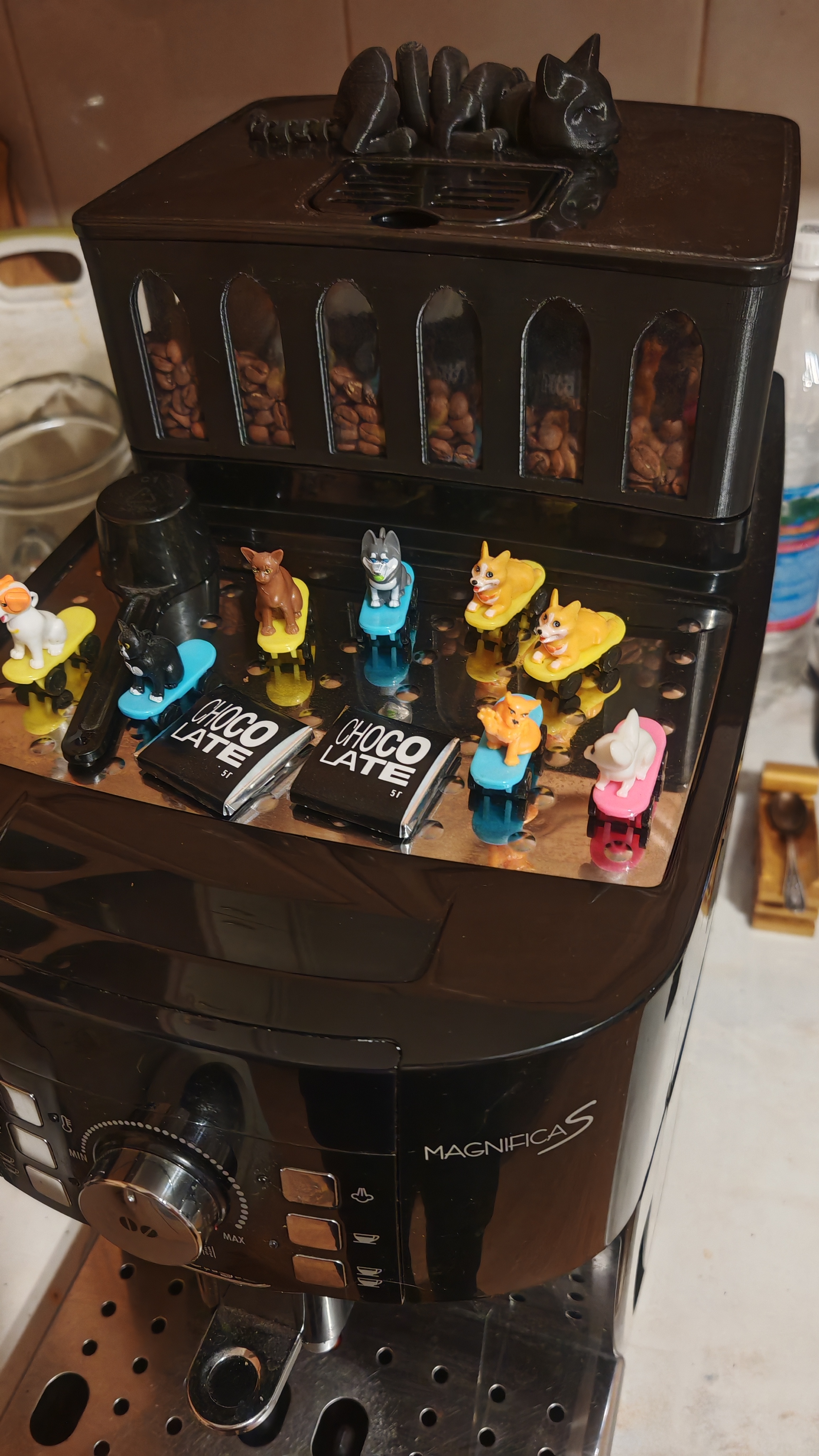

Рад что получилось) При чем вариант высотой 100мм! Мне сначала не удалось - сопло раскачивало стенки и зазор для вставки пленки запечатался. После этого увеличил толщину стенок модели, но всё равно распечатал вариант 75мм. Тогда еще рельса Х китайская была и голова по Y шаталась.
Какую пленку использовали? Выглядит отлично.
12.05.2025 в 23:14
Комментарий удалён
29.11.2025 в 13:54
Тоже себе распечатал на 100мм. Теперь будет килограмм влезать)
Голова на основе набора китайских шестеренок BeMeGe и сопла от Flashforge AD5M(ориг/мод)
