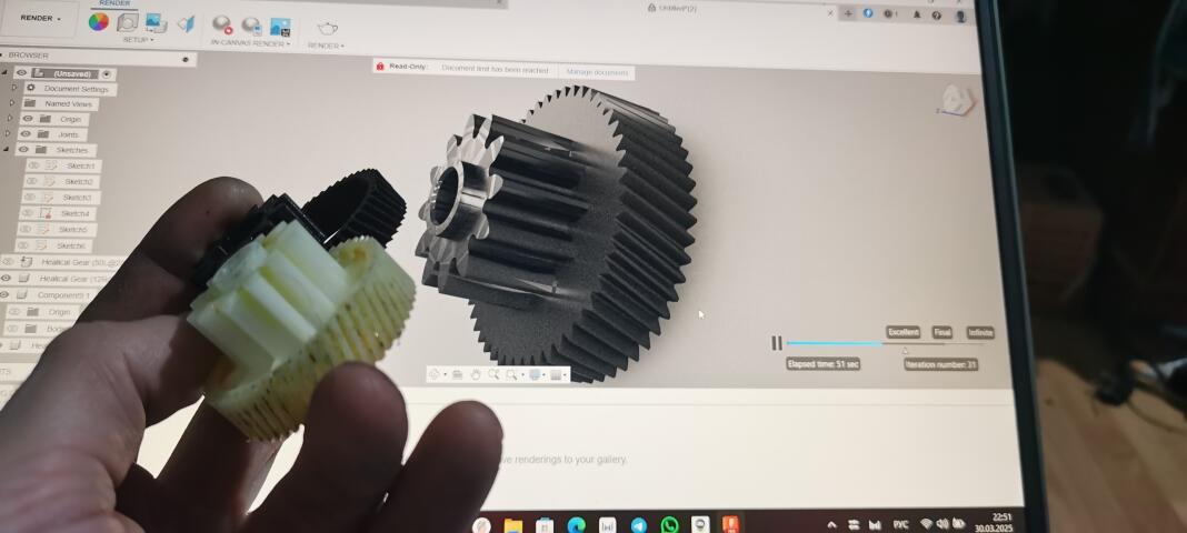

шестерня мясорубки 20 градусов наклон зуба

50 зубов на 12 зубов. диаметр 45 . компенсация на усадку сделана средняя между петг и пла, в петг деталь вышла идентичная оригиналу . Делал 4 периметра 20 заполнение
24.04.2025 в 14:20
А на какую это мясорубку? Или универсальная?
Anycubic Kobra S1 Combo
