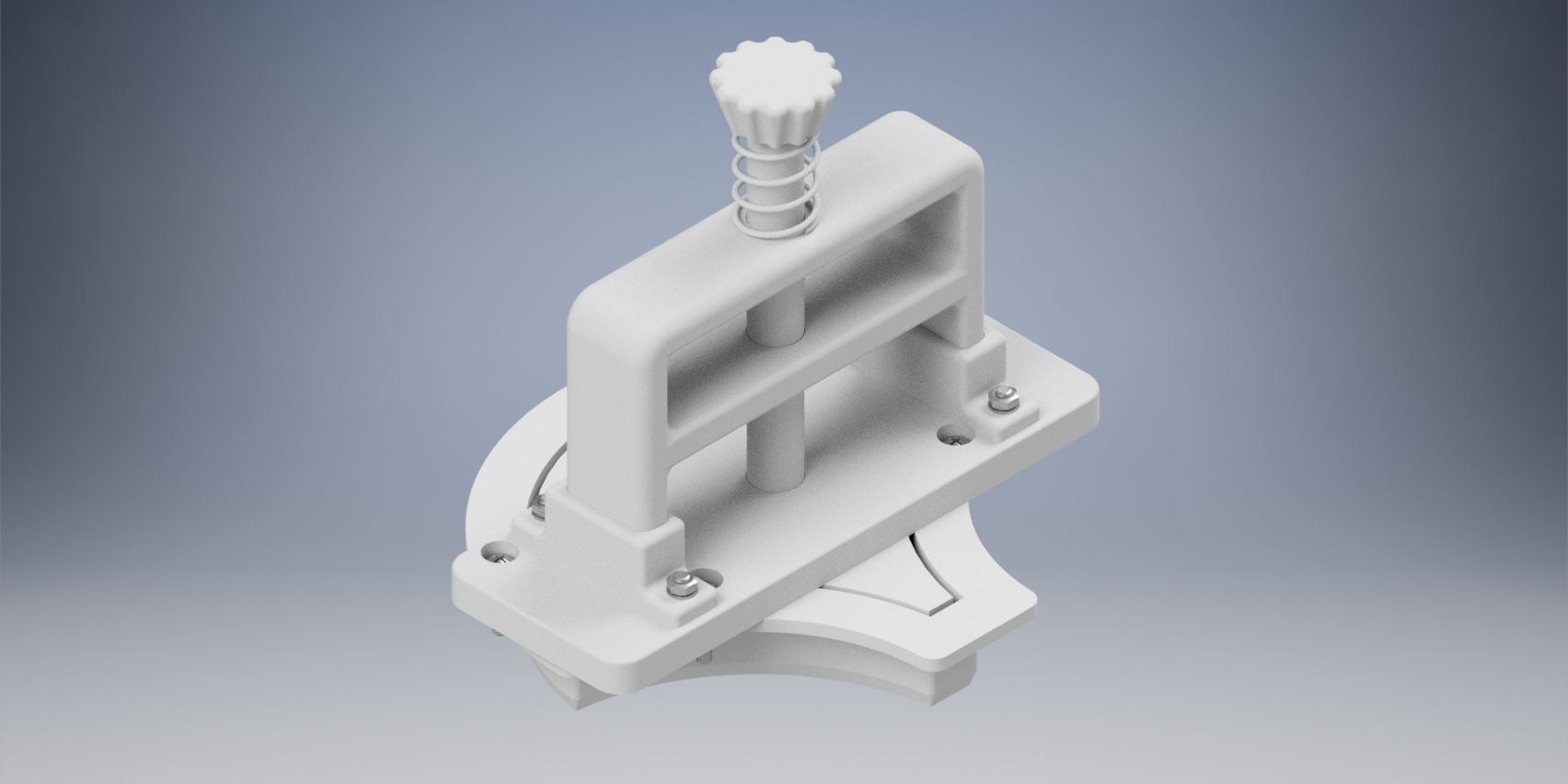

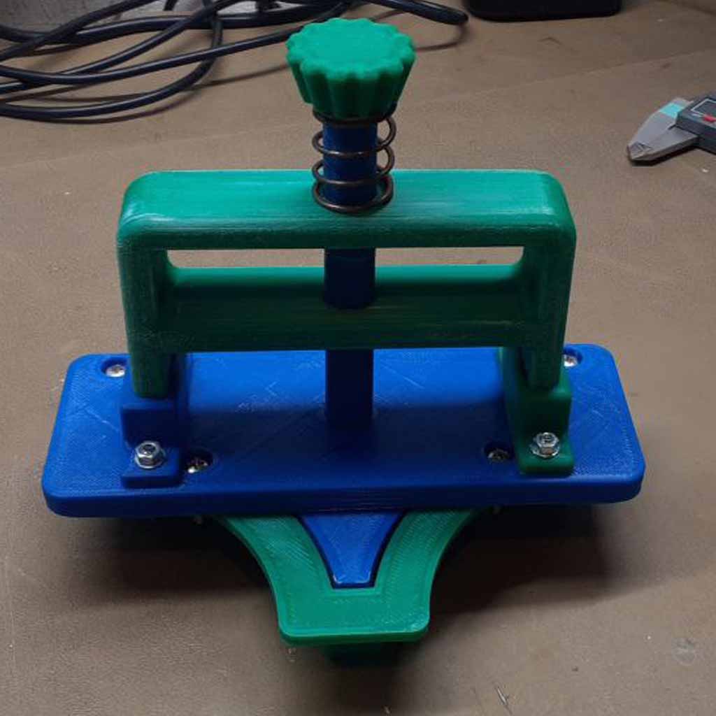

Вырубка для керамической плитки "рыбья чешуя" . Используется для самостоятельного производства керамической плитки. Шов между плитками 3мм.

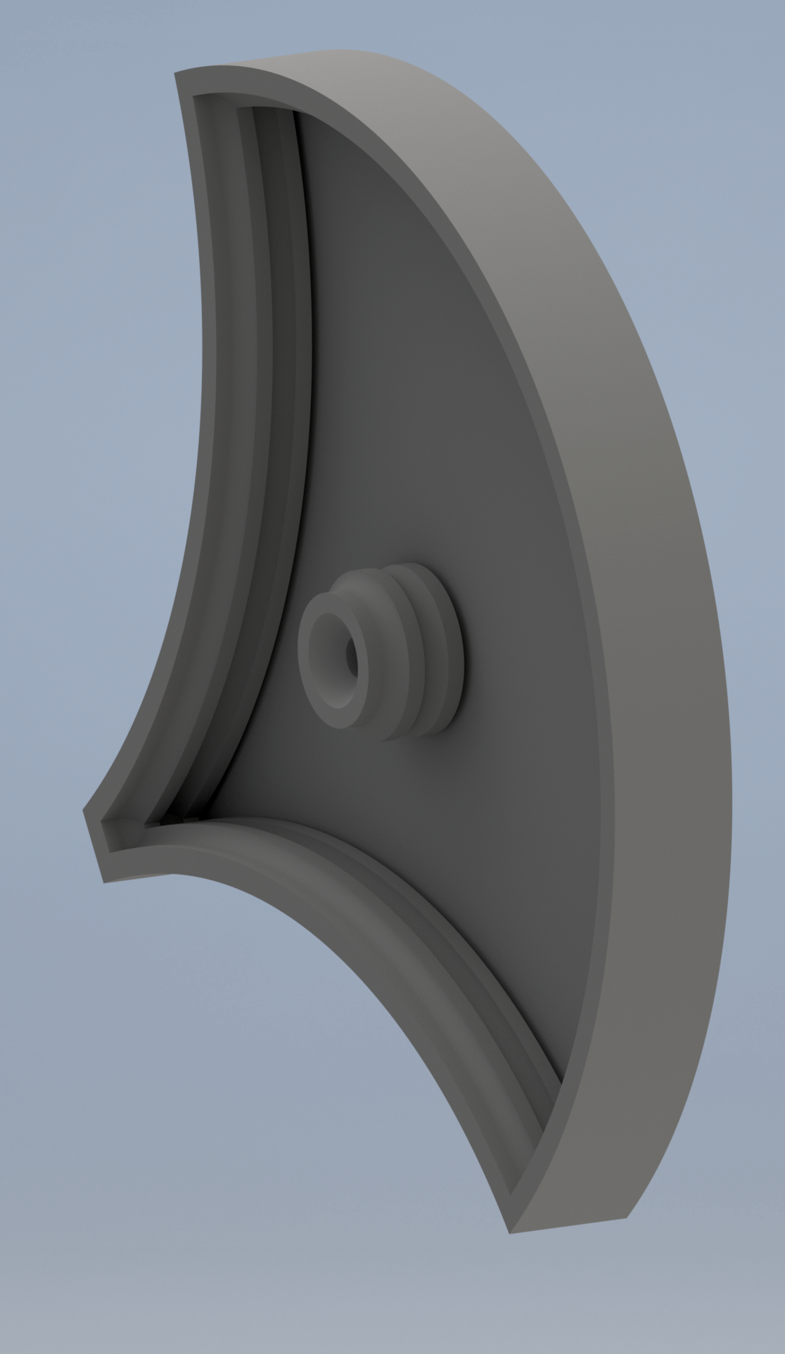

Все детали спроектированы для печати без поддержек, крепление всех деталей осуществляется винтами М4, пружина - диаметром 20мм длинной 32мм, толкатель плитки и поршень толкателя крепятся между собой шпилькой М4, поршень толкателя сделан полым для заливки внутрь гипса эта процедура предотвратит прилипание полуфабриката плитки к поршню
