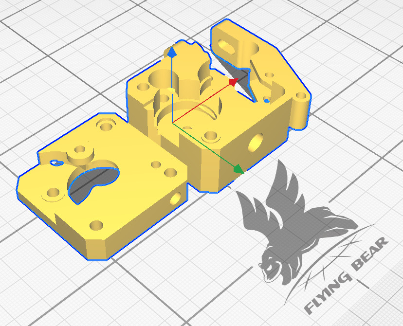

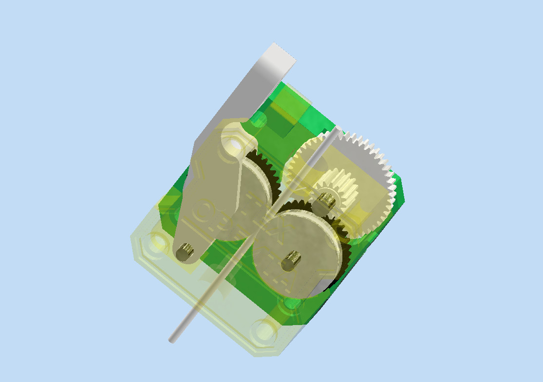

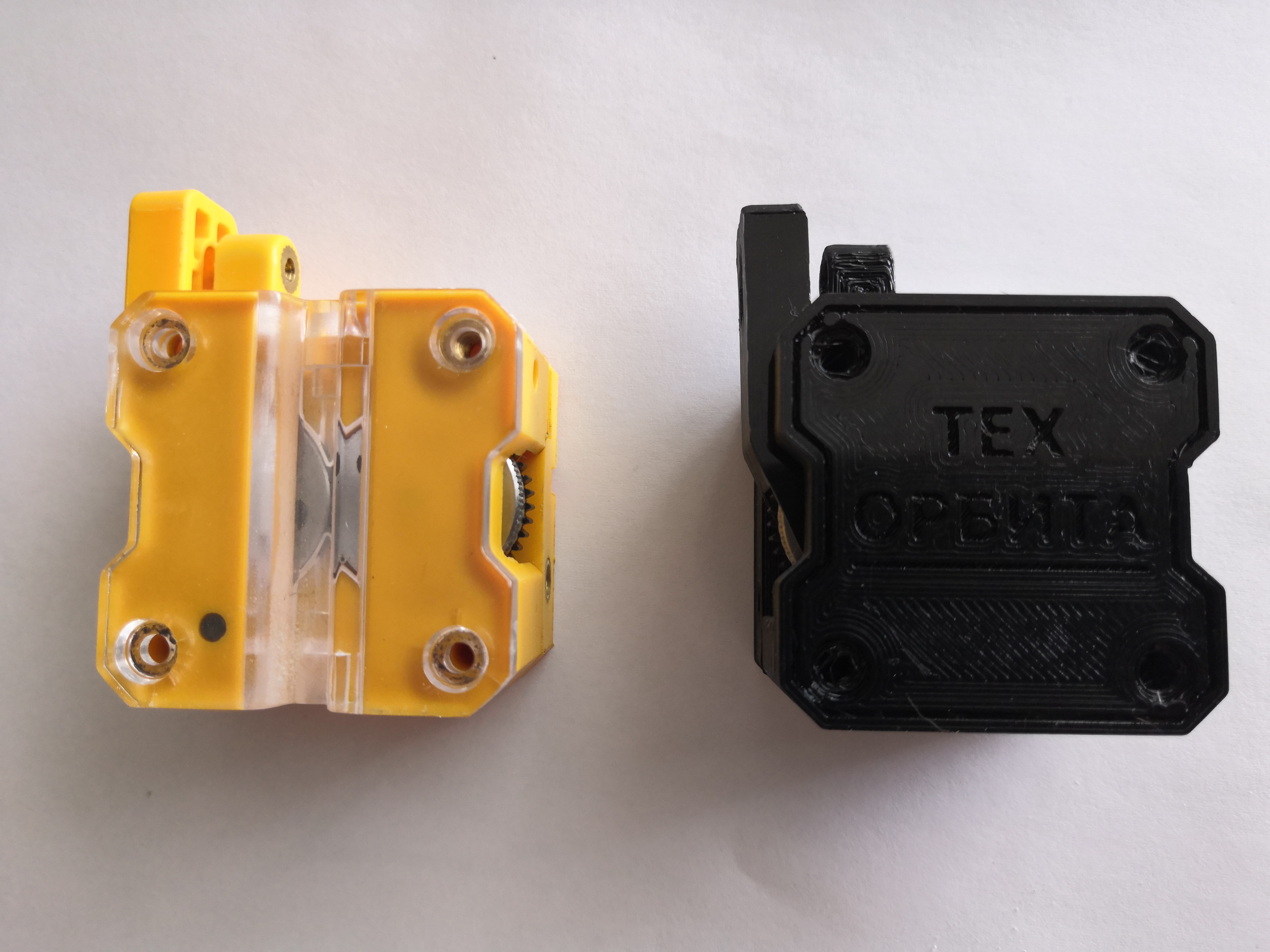

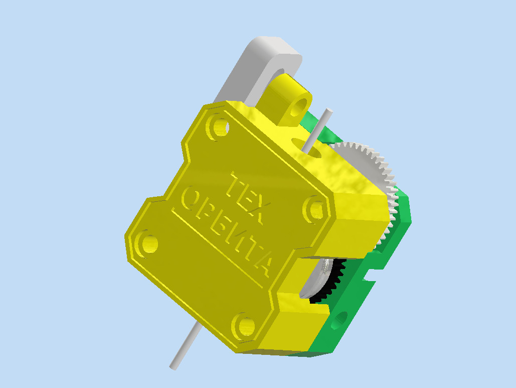

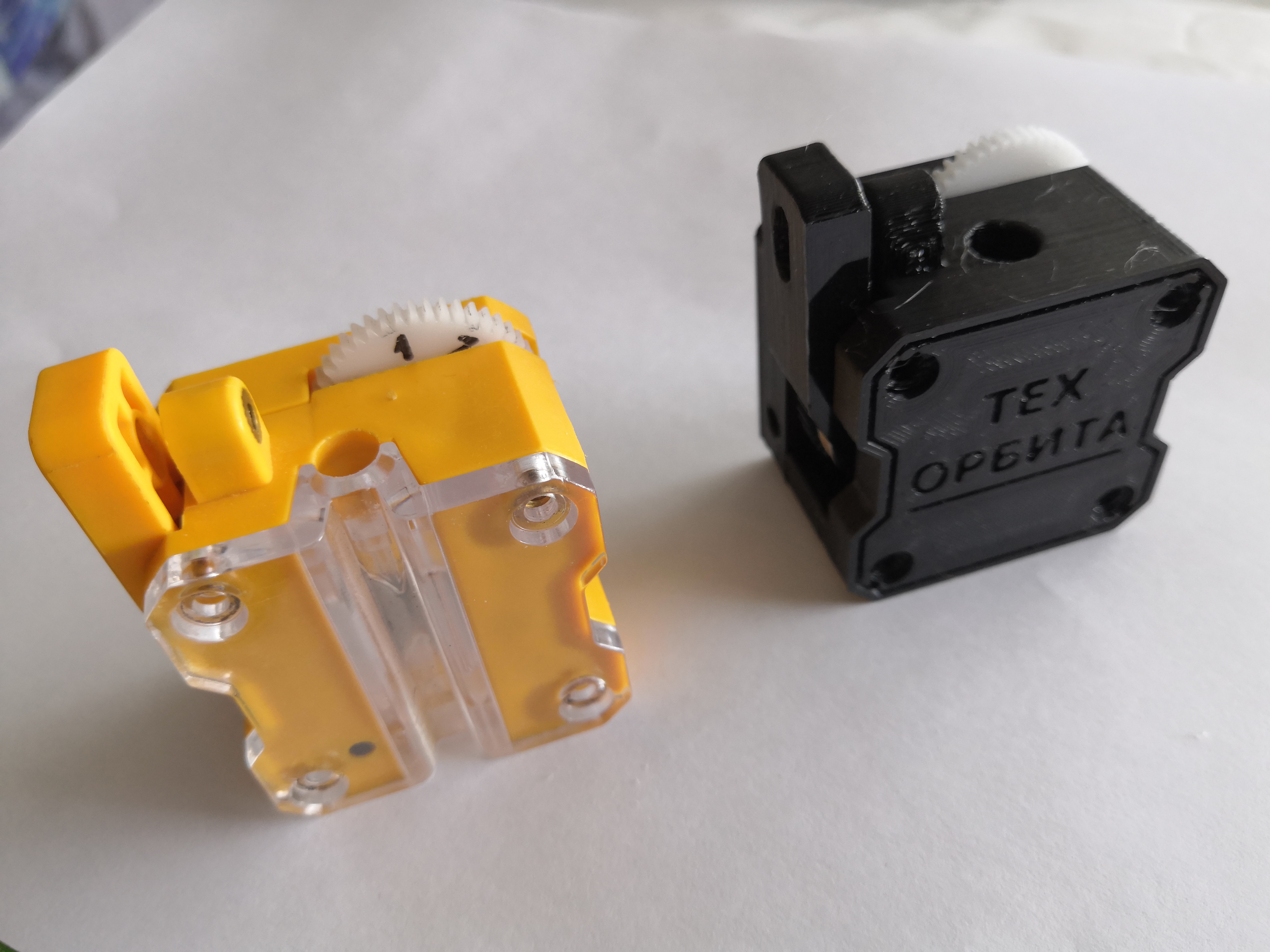

Доработанная модель подающего механизма от 3D Принтеров Flying Bear.
1. Доработана соосность прохождения прутка.
2. Убран люфт большой шестерни (Родная цокала при откатах, болезнь всех стандартных подающих механизмов мишек)
3. Убраны зазоры на протягивающих роликах, теперь без проблемная печать мягкими филаментами TPU!

Большое спасибо. Распечатал по вашей рекомендации. Теперь мягкий Bflex от BF просто идеально.

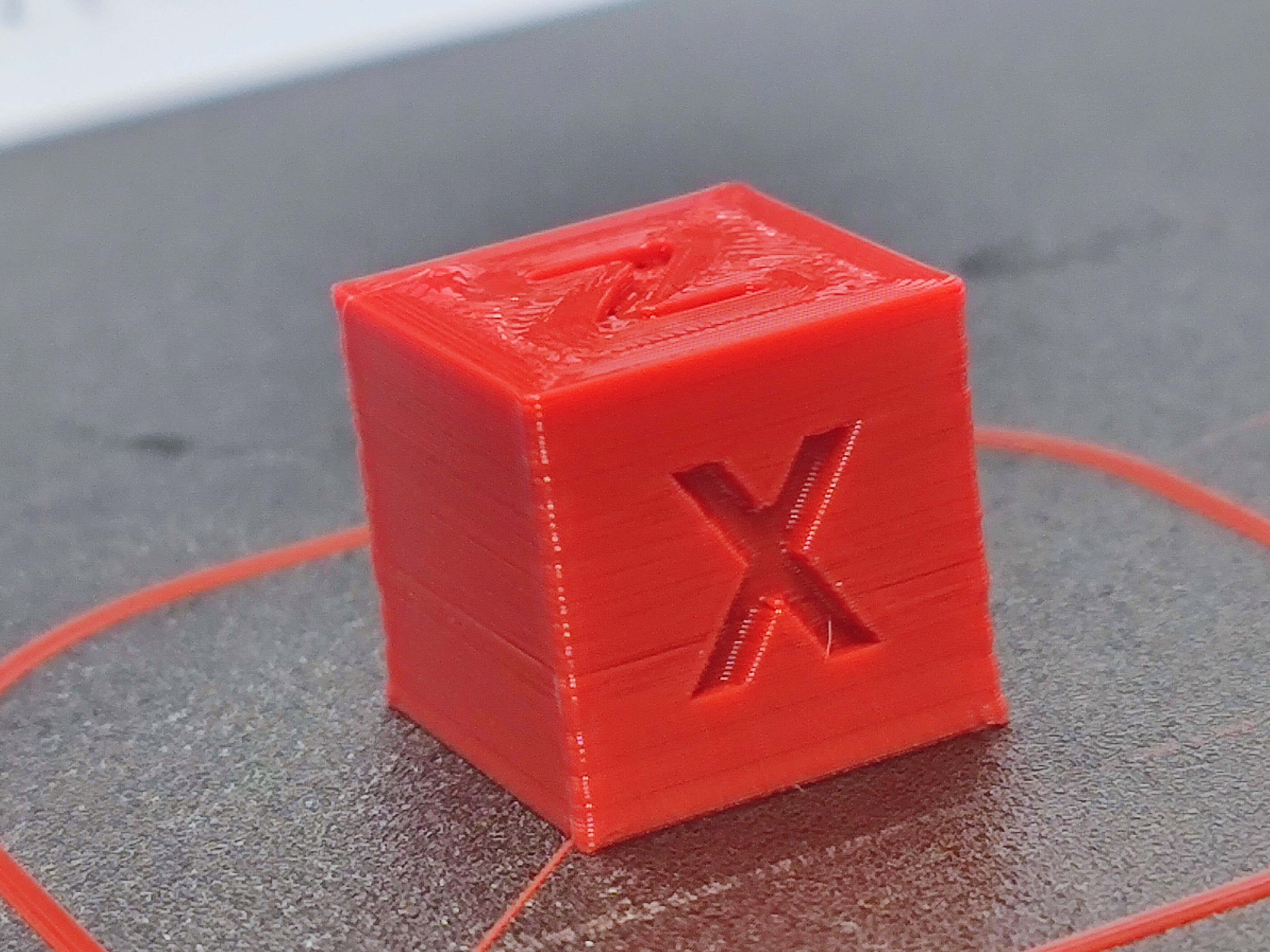

По настройкам в слайсере, к которым я пришел:
1. высота слоя - 0,2мм
2. Толщина линии - 0,4 (сопло тоже 0,4)
3. Количество стенок-4 полов/крыш - 3 (можно менять) просто с 4мя стенками не просвечивает заполнение)
4. заполнение 10-50%, в зависимости от необходимой мягкости
5. температура печати 220 (везде)
6. Температура стола - 50
7. Поток - 120% (Это важно, иначе появляется недоэкструзия)
8. Linear advance - 1.6
9. Скорость - остановился на 20мм/сек (но можно и побыстрее)
Важно! скорость везде должна быть одинаковой и на поддержках и на заполнении, чтобы не менять поток
10 откаты - 2,5, скорость 20. ВАЖНО при откатах чаще закупоривается сопло. хз из-за чего так. Закупоривается где-то в районе радиатора по ощущениям
Так что откаты лучше выключить, использовать только где прям необходимо
11. Охлаждение 50%, но тут надо еще тестить на 100 тоже норм было.
