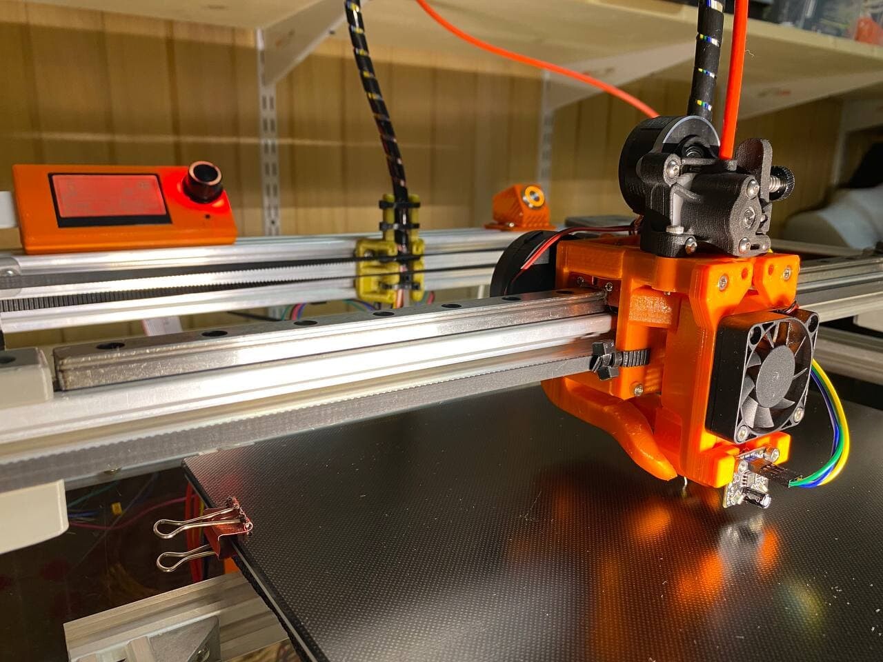

Печатает, но не причесан. В отличии от исходного проекта была заменена рама из профиля 2040 на 4040 для большей жесткости, т.к. принтер собирался с целью максимально быстрой и качественной печати на большой площади.
- Область печати: 310*310*565мм (Кровать от CR10)
- Рельсы не Хивин, но тоже достойные на 12h каретке.
- БП SE-450-24 Mean Well + 12v 60w
- Моторы от Stepperonline на XY 17HM19-2004S на 0.9, на Z 17HS19-2004S1 на 1.8
- Голова облегченная с Trianglelab V6 Volcano + Sherpa mini с мотором от Moon
- Собрано на SKR 1.4 Turbo, 4 TMC2208 на оси и 1 TMC2209 на экструдер
- Установлены BigTreeTech реле и УПС.
- Так же для облегчения был закуплена воздушная помпа
- Если нужна Raspberry PI 4 на 8gb можно будет договориться.
