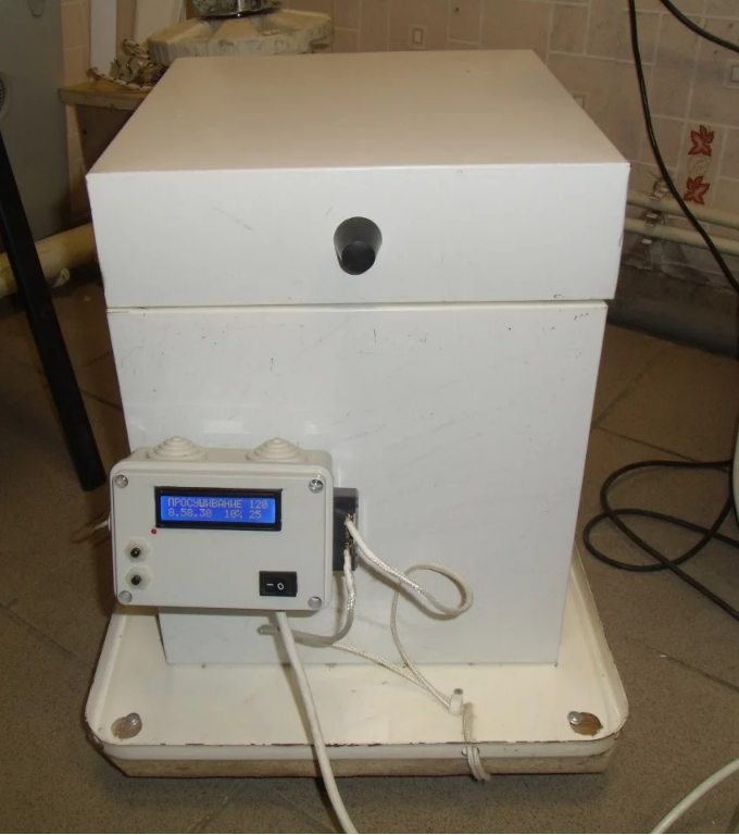

Продам муфельную печь для прокалки опок и не только.

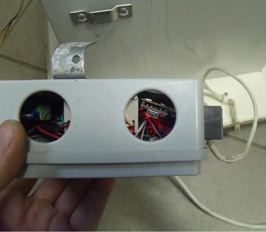

Управление от микроконтроллера на базе Ардуино с возможностью программирования температурных режимов прокалки.
Для изменения режимов прокалки достаточно отредактировать файл прошивки при подключении к компьютеру, инструкция по редактированию прилагается.
Можно запрограммировать любые температурные профили. В комплекте 2 температурных профиля, для прокалки опок и "свободный" режим с ручной установкой температуры.
Контроллер полностью автоматический и не требует вмешательства во время цикла прокалки.
Контроллер следит за выполнением цикла оставляя пометки в энергонезависимой памяти и при отключении электричества цикл прокалки начнется с момента отключения плюс 10-20 минут для восстановления температуры в камере.

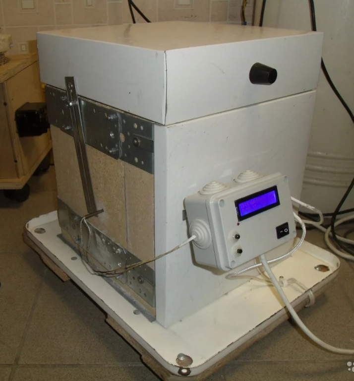

Мощность нагревателя муфельной печи 1.5 Квт

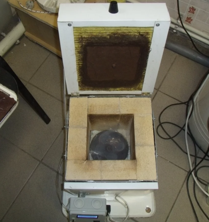

Объём камеры (д/ш/г) 160 х 160 х 180 мм, размеры печи (д/ш/в) 320 х 300 х 380 мм
Температура до 950 С°, удержание температуры от установленной в пределах 10 С°
Вес около 40 кг., установлена на платформу с колёсиками.
Футеровка изотовлена из шамотного кирпича.
Доставка в любой регион транспортной кампанией за счет покупателя.
