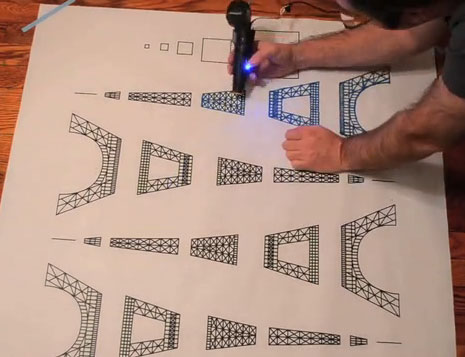

Части будущей модели можно прорисовать по шаблонам на бумаге и склеить вместе

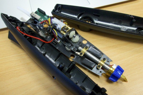

В сущности, 3D-ручка есть не что иное, как ручной экструдер. В роли ЧПУ станка выступает сам пользователь.
Разборка 3D-ручки 3Doodler. Хорошо видны сопло в нижней части и протягивающий механизм в середине ручки
Основные элементы 3D-ручки: сопло, механизм подачи пластиковой нити, нагревательный элемент, вентилятор для охлаждения верхней части сопла и ручки в целом, микроконтроллер для управления работой вентилятора, механизма подачи и нагревательного элемента.

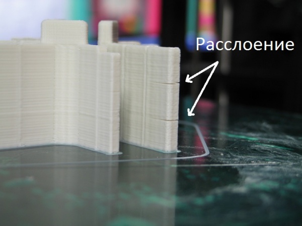

Подобные пустоты, образующиеся при расслоении пластика из-за неравномерного охлаждения, можно заполнить с помощью 3D-ручки
3D ручки позиционируются, как средство для творческой работы, трехмерного рисования. Хотя устройства действительно могут выполнять такую роль, создание более-менее приличных на вид моделей требует серьезной сноровки.
Однако изначально 3D-ручки задумывались совсем для другой цели, аналогичной с целью своих прародителей – термоклеевых пистолетов. Речь идет о ремонте. Дело в том, что некоторые виды пластиков, используемых в FDM 3D-печати (например, весьма популярный ABS-пластик), имеют высокую степень усадки и склонность к деформациям при неравномерном охлаждении. Все это зачастую приводит к растрескиванию изготовляемых моделей. 3D-ручки должны были стать инструментом для ручного ремонта напечатанных моделей. Эти устройства позволяют заполнять пропущенные слои или разломы.
Особенно хороших результатов можно добиться при аккуратной обработке трещин ацетоном, растворяющим ABS-пластик. Размягченная таким образом поверхность будет хорошо схватываться со свеженанесенным с помощью 3D-ручки пластиком.

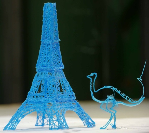

3D-ручки позволяют рисовать по воздуху вместо бумаги
Поверхность отремонтированного участка можно выровнять за счет шлифовки и аккуратной обработки тем же ацетоном. Аналогичным образом можно подвергнуть ремонту и бытовые изделия – многие из них выполняются из того же ABS-пластика, получившего широкое распространение в промышленности.
Что же касается применения в художественных целях, 3D-ручки придутся по душе тем, кто любит рисовать и желает перейти с двухмерных зарисовок к трехмерным физическим моделям.
Основная сложность заключается в чисто человеческих ограничениях – любое нежелательное движение руки отразится на качестве исполнения модели, особенно при рисовании модели «в воздухе».
Одним интересным способом повышения качества стало деление моделей на составные части с использованием зарисовок на бумаге в качестве шаблонов. Готовые же детали просто склеиваются вместе.
BioPen позволяет хирургам «закрашивать» поврежденные участки костной или хрящевой ткани, способствуя ее восстановлению
Таким методом вполне можно выполнить неплохую репродукцию Эйфелевой башни.
Само собой, метод применим лишь при создании частей моделей с относительно плоскими поверхностями.
