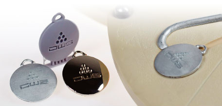

Компания DWS производит стереолитографические принтеры и материалы для трех направлений: ювелирного дела, стоматологии и промышленного дизайна.
Серия предназначена для создания высокоточных выжигаемых мастер-моделей, применяемых для производства ювелирных и стоматологических литейных форм.
Материалы ориентированы на производство высокоточных изделий с ровными поверхностями, не требующими дополнительной обработки.
Серия предназначена для создания высокоточных мастер-моделей, на основе которых производится формирование резиновых ювелирных литейных форм, включая низкотемпературные материалы, силикон и вулканизированную резину. Данные материалы, содержащие керамический наполнитель, хорошо подходят для создания тонкостенных структур и служат в качестве замены традиционным серебряным мастер-моделям.
Материал, имитирующий натуральный камень, нетоксичный, доступный в ассортименте цветов, включая белый, черный, красный, зеленый и слоновую кость.
