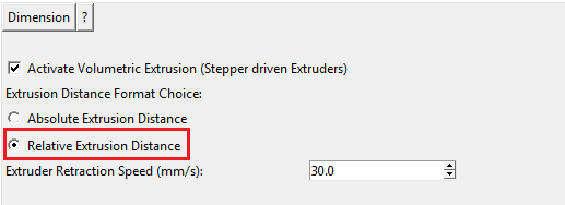

Этот метод работает только в режиме относительной экструзии
В этой статье мы покажем шаги, которые мы предпринимаем для спасения прерванного задания печати с помощью программы Repetier-Host.
Сразу оговоримся, что указанный ниже метод спасения будет работать только тогда, если в настройках слайсера был установлен относительный режим для экструдера (в вкладке «Измерение раздела SFACT») на момент остановки печати.

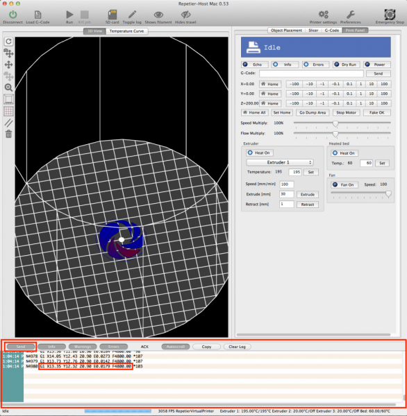

Следующая задача - найти и записать последние команды, которые были отправлены на принтер, прежде чем он остановился.
Для этого вам нужно посмотреть окно журнала регистрации, которое расположено в нижней части интерфейса программы Repetier-Host. В окне «Журнал» выберите функцию «Отправить» (или функцию «Команды» для Microsoft Windows) и прокрутите до последней строки.
Следующий шаг заключается в том, чтобы найти эту строку в окне G-кода. Слайсер генерирует G-код таким образом, что для каждой отправленной на принтер команды существует лишь одна соответствующая строка (включая команды X, Y, Z и E). Существуют разные способы нахождения соответствующей строки, но самым простым способом является использование внешнего текстового редактора с функцией «Поиск». Необходимо выполнить следующие действия:
- Скопируйте весь G-код из окна редактора G-кода программы Repetier-Host в ваш любимый текстовый редактор, а затем используйте функцию «Поиск», чтобы найти последнюю строку G-кода, которая была отправлена на принтер. Когда вы найдете эту строчку, вам нужно удалить все предыдущие и сохранить все последующие строки.
- Также нужно добавить команду M83 в начало G-кода, до первой команды, чтобы установить экструдер в относительный режим.
