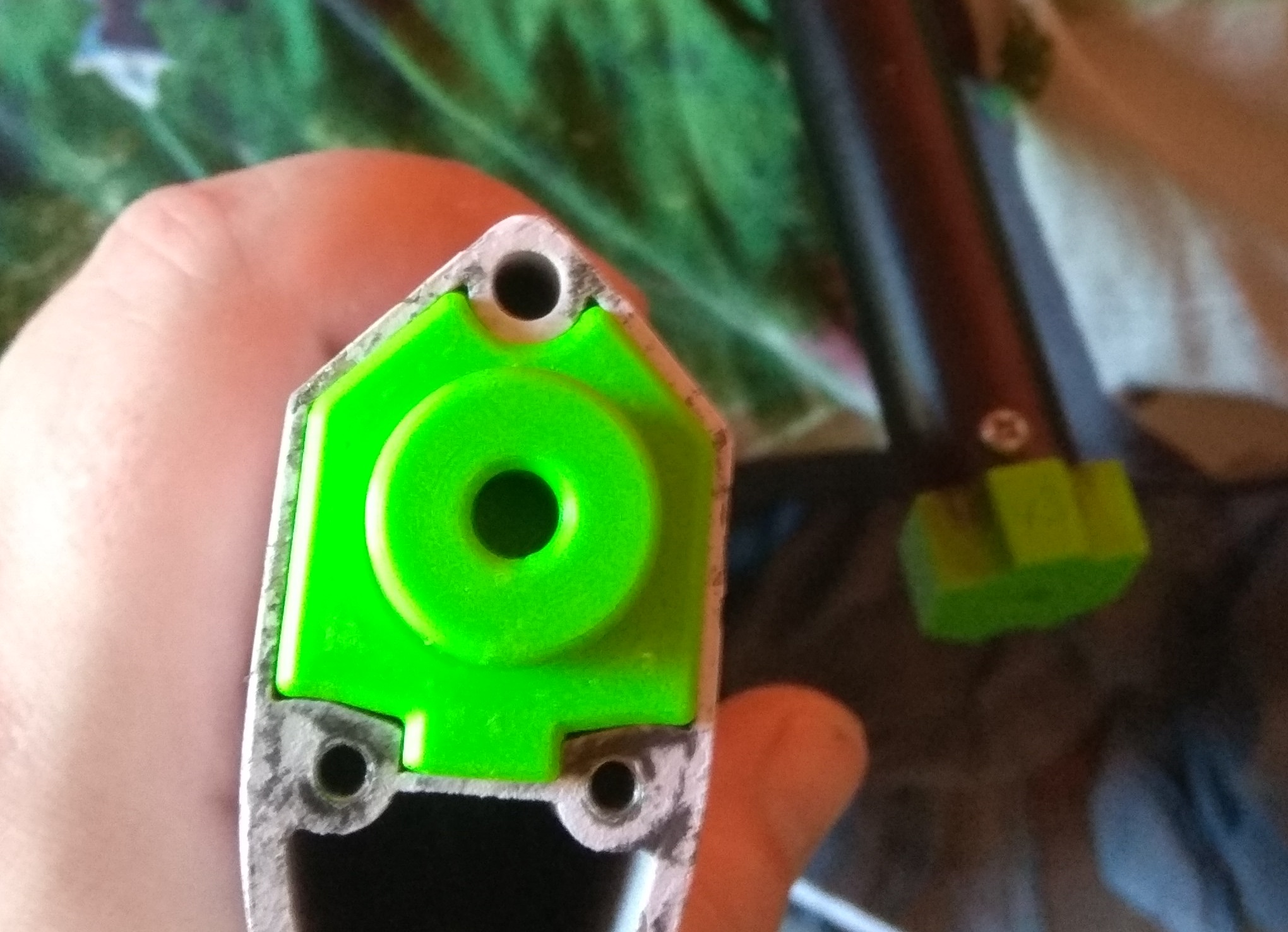

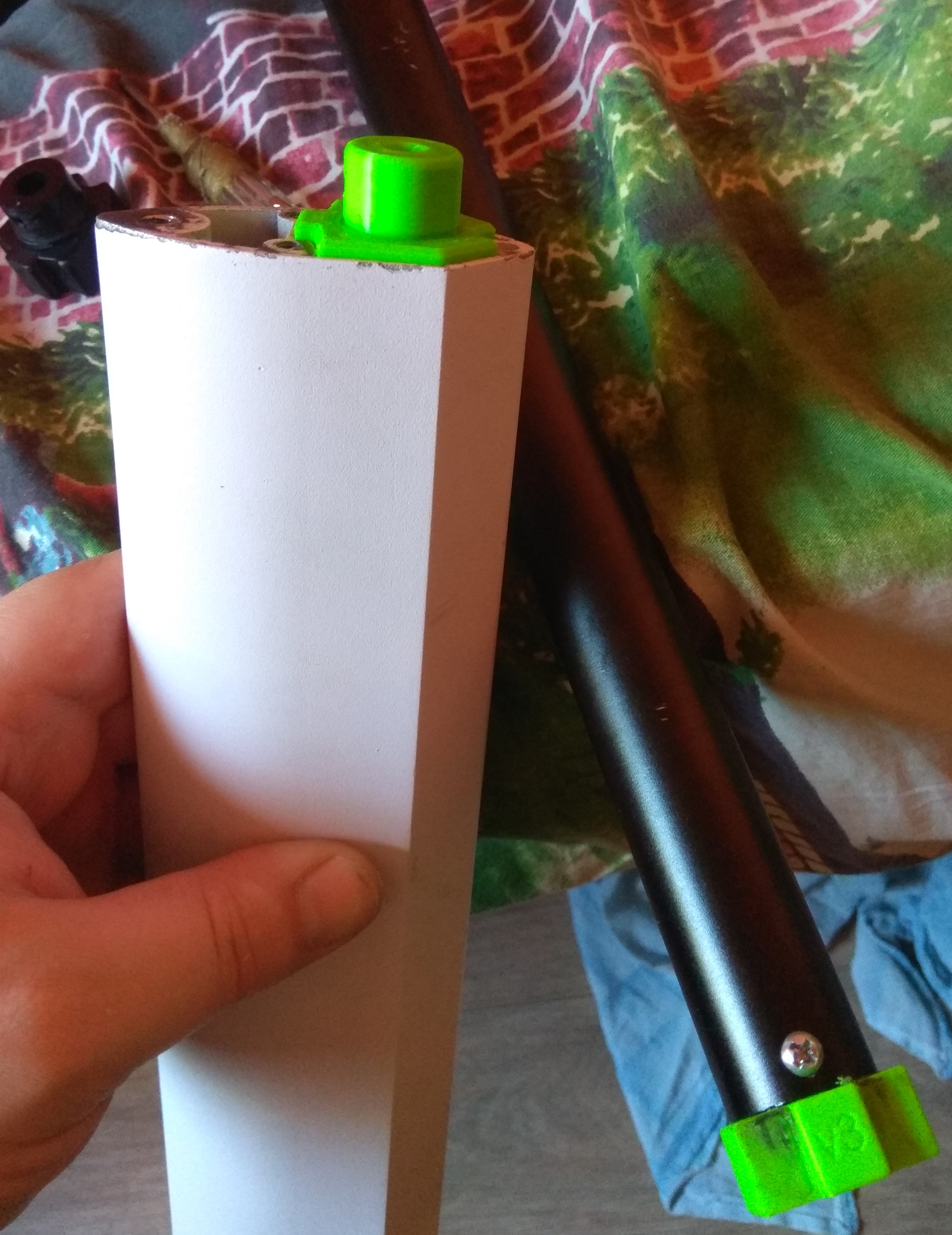

Втулка руля электросамоката Hoverbot F1 \ Kugoo m4
benzin54
09.08.2026
50

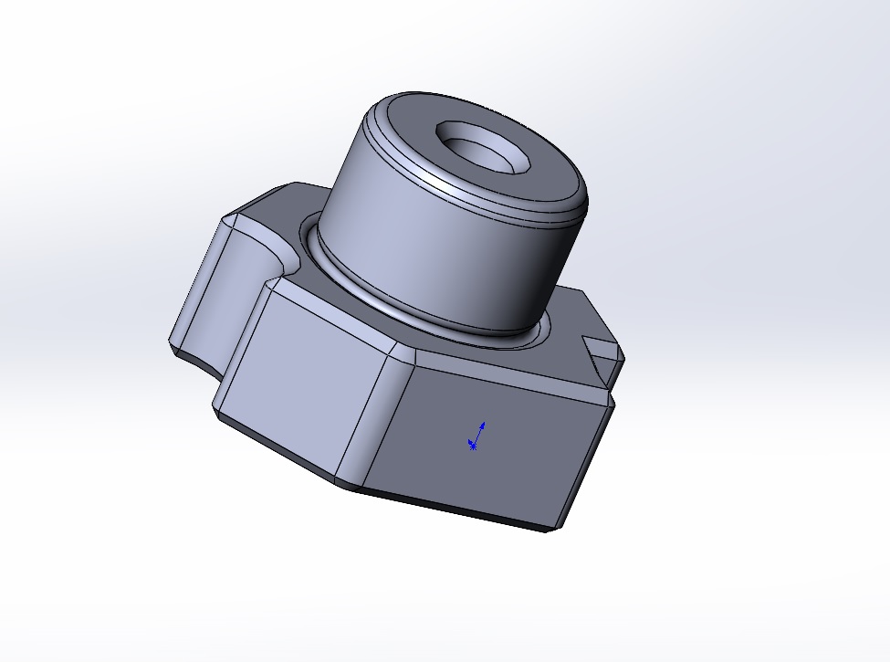

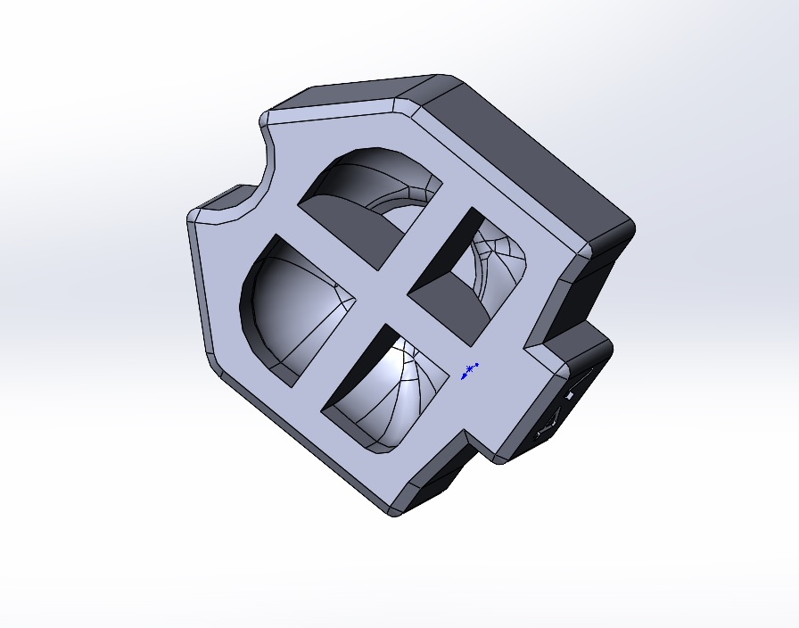

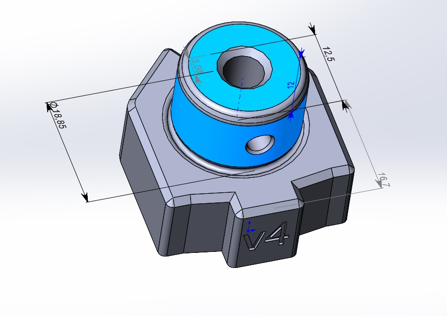

Втулка руля электросамоката Hoverbot \ Kugoo m4
Она же ограничитель высоты подъема и направляющая.
В данном виде она практически не имеет люфта и может требовать слабой подгонки по месту.
v5-6 крепится винтом м4 с гайкой что так же снижает люфт в этом узле до минимума.
