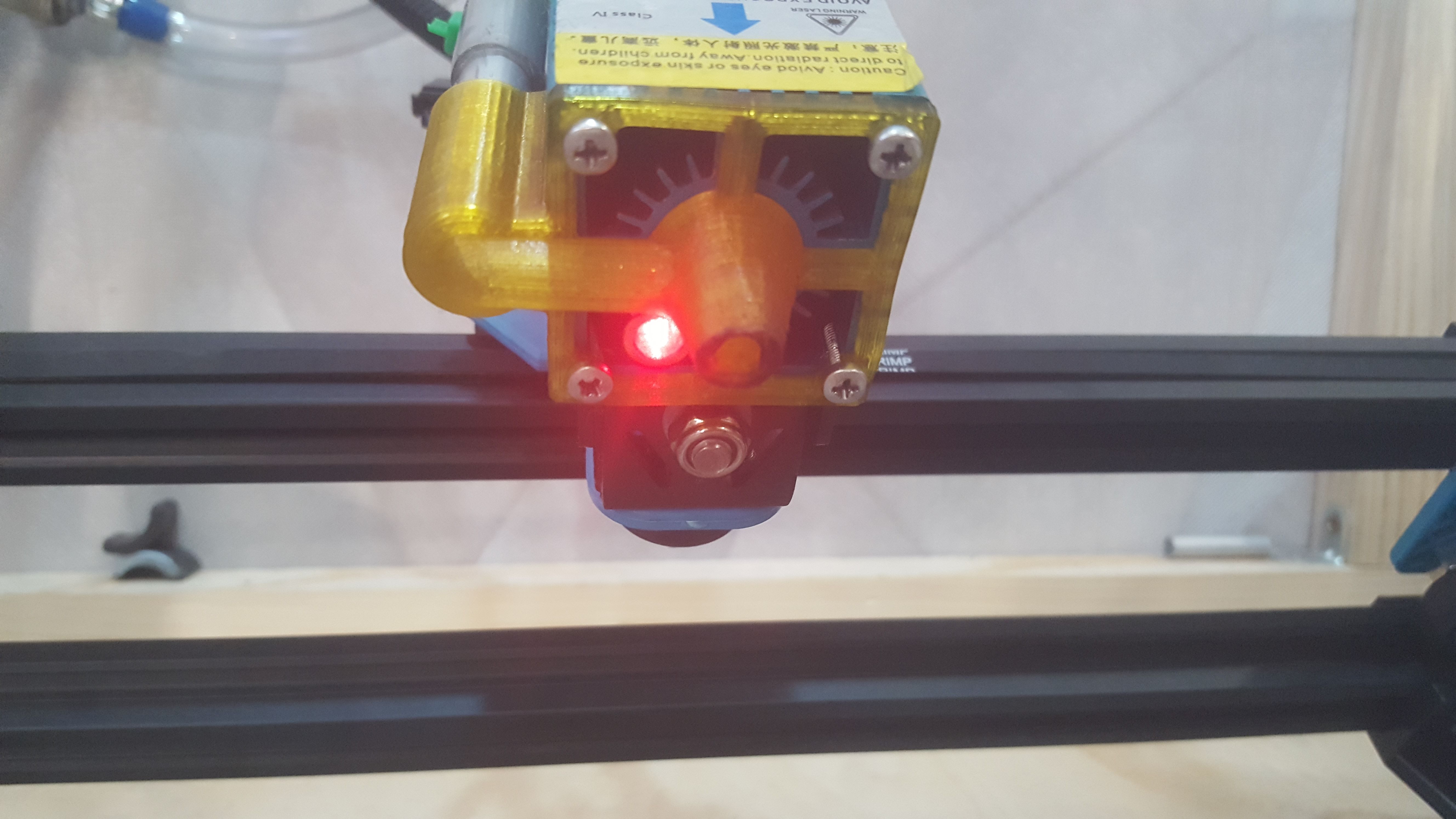

Воздушное сопло для лазерного гравера Totem S

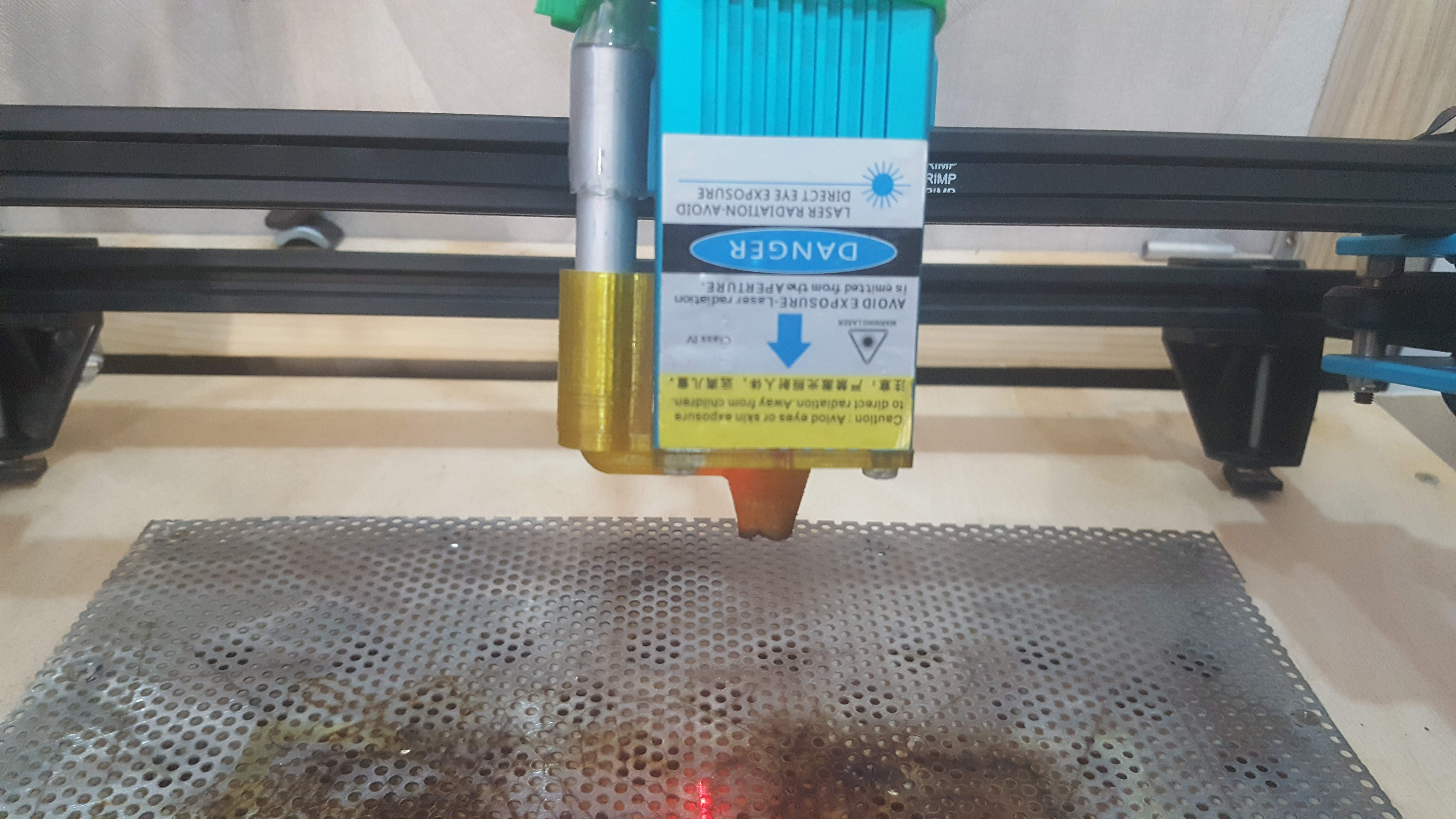

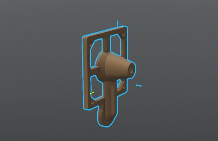

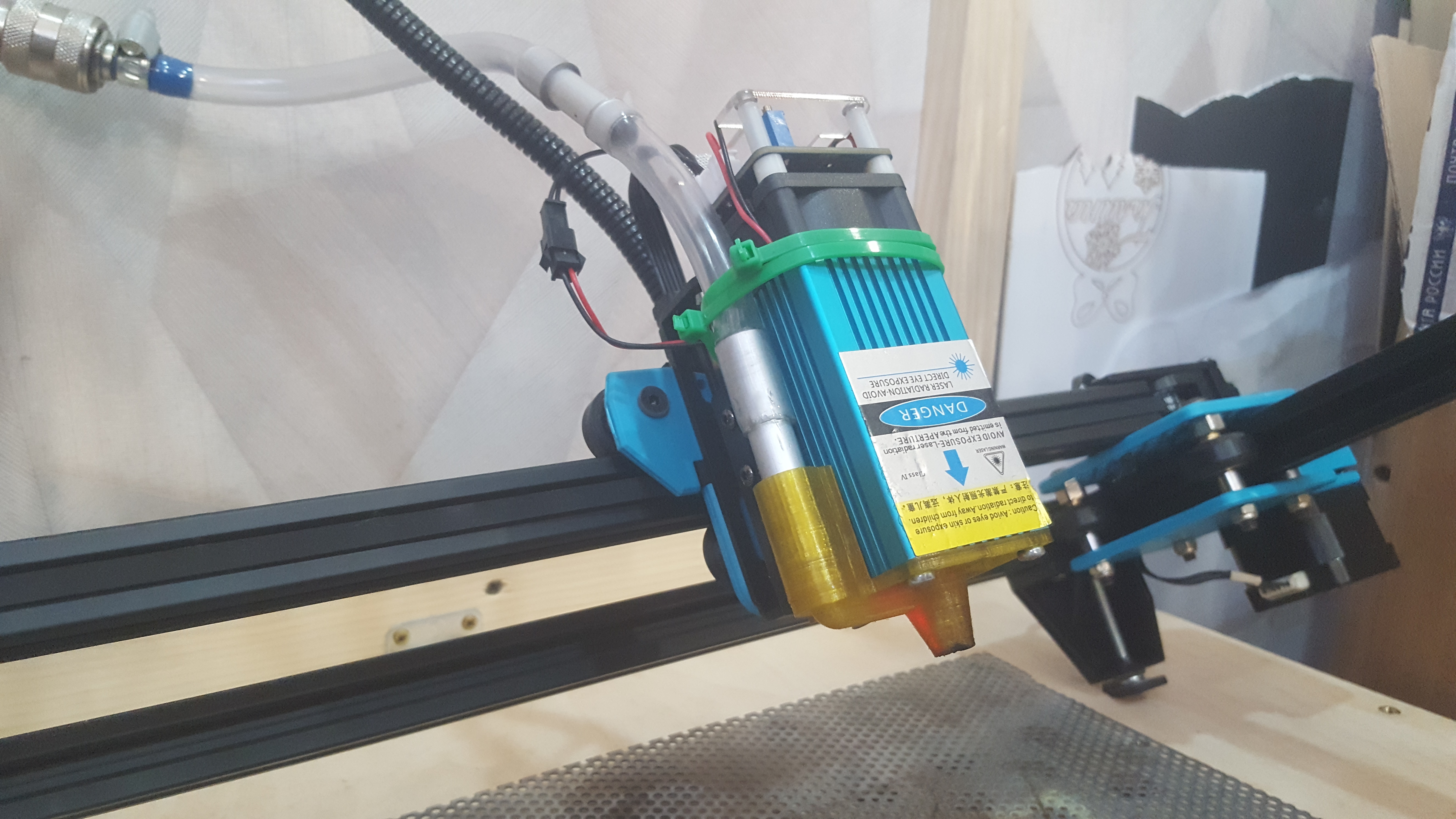

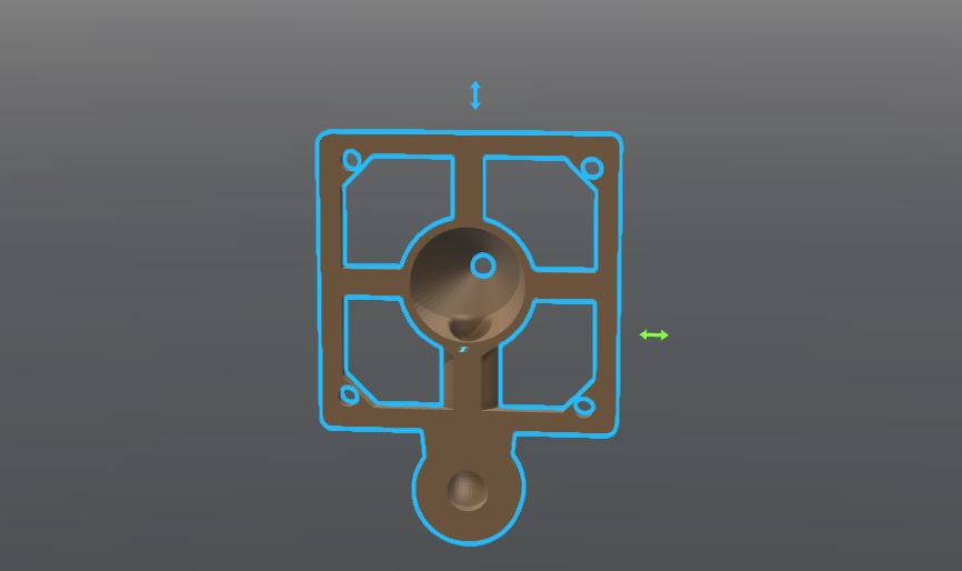

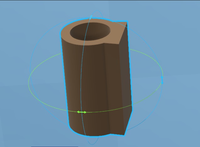

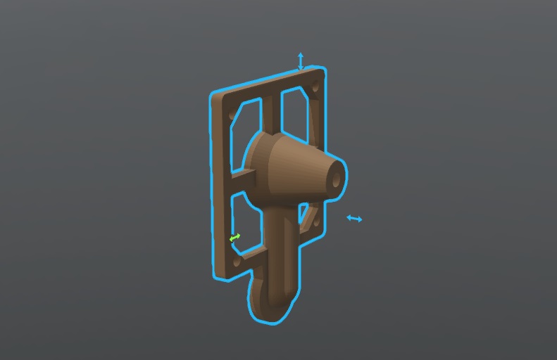

Воздушное сопло для лазерного гравера Totem s. Состоит их 2х частей, которые собираются по средствам склеивания. сделано это для облегчения печати. После в него впаивается отрезок алюминиевой трубки диаметром 10мм, а далее уже на нее одевается воздушный шланг, в роли компрессора у меня выступает, компрессор от холодильника. Качество гравировки вырастает в разы и так же можно резать на малых скоростях.
