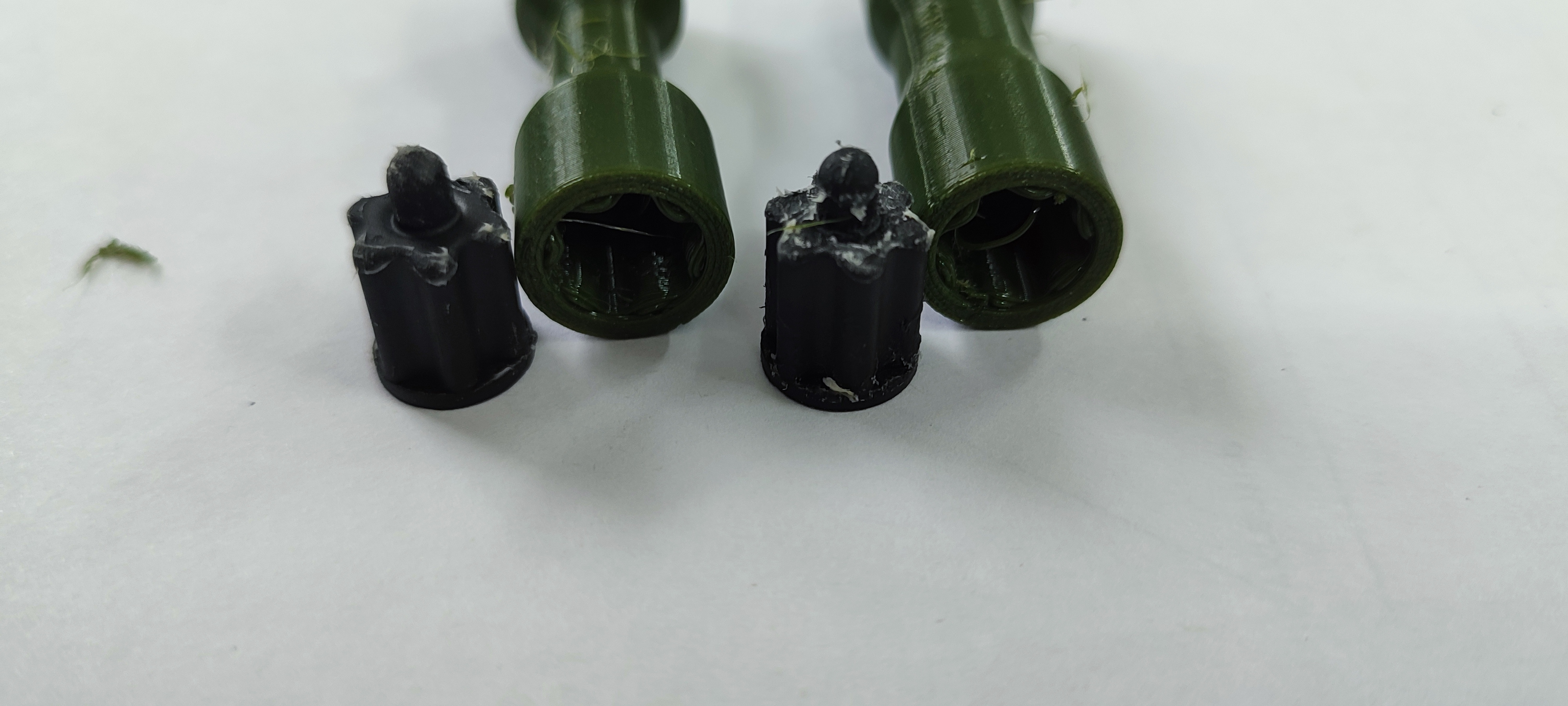

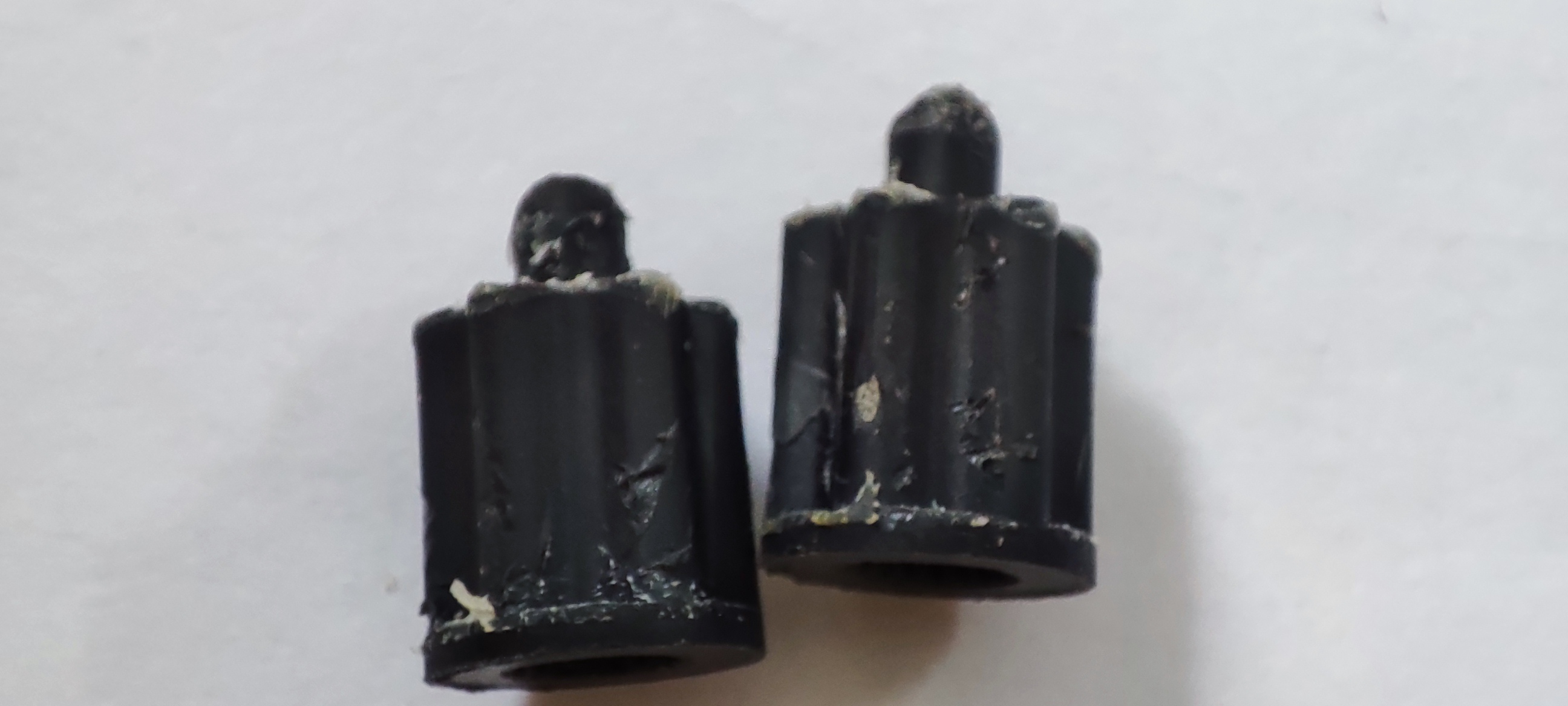

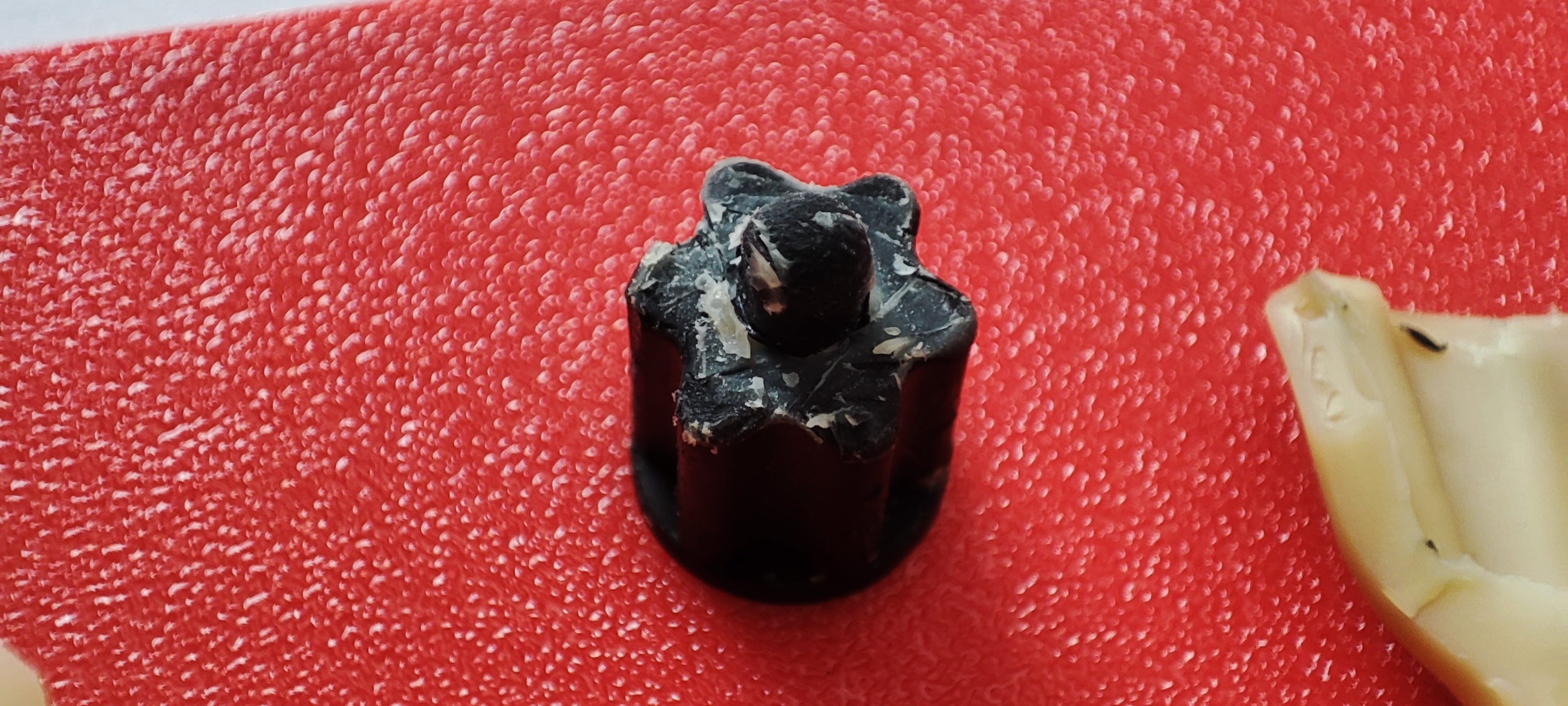

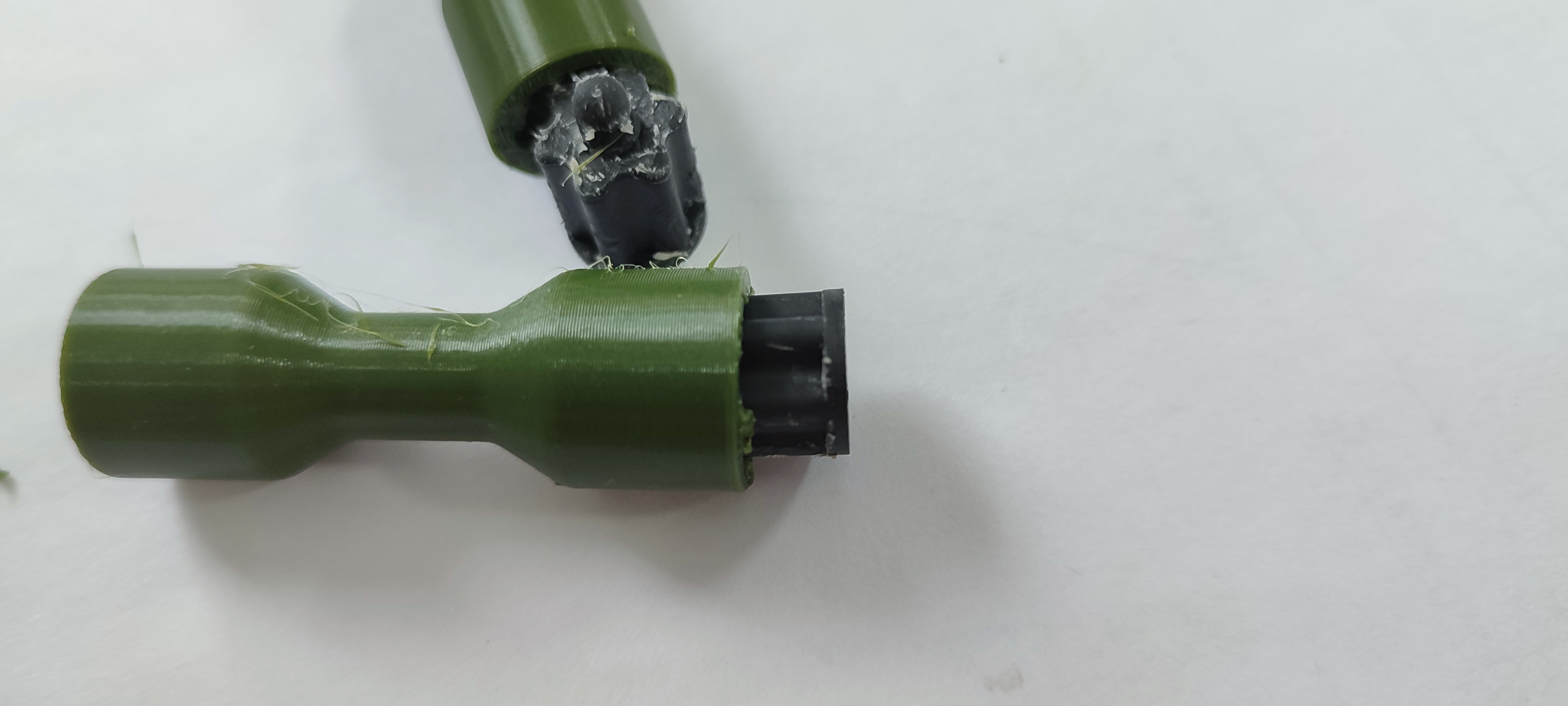

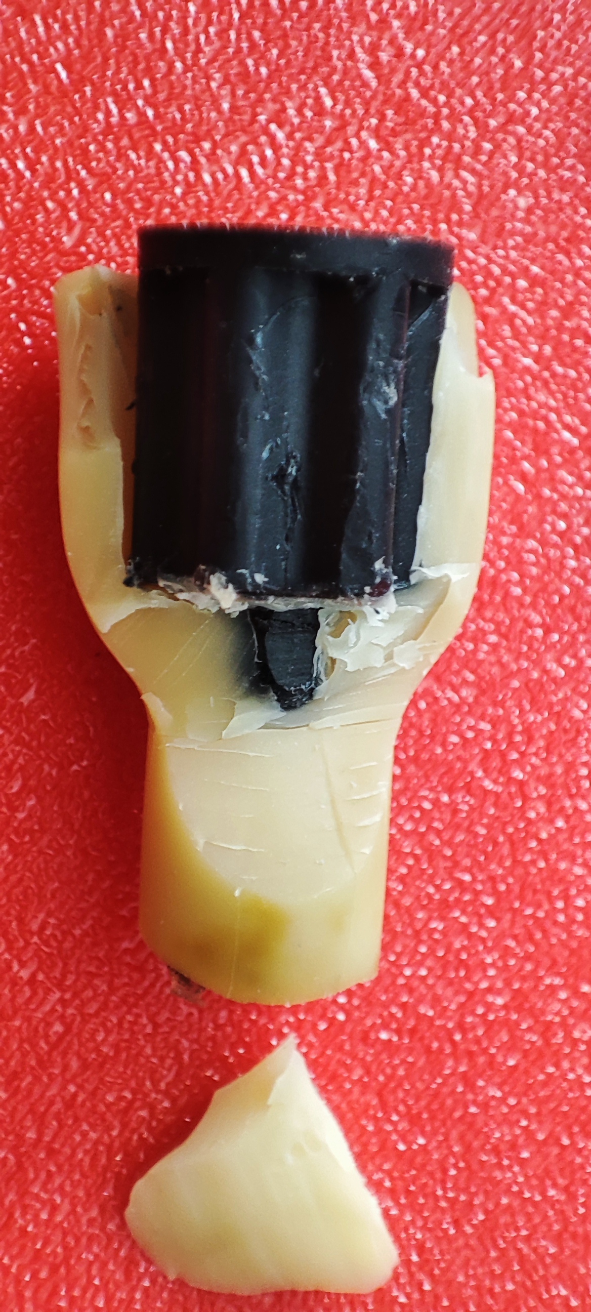

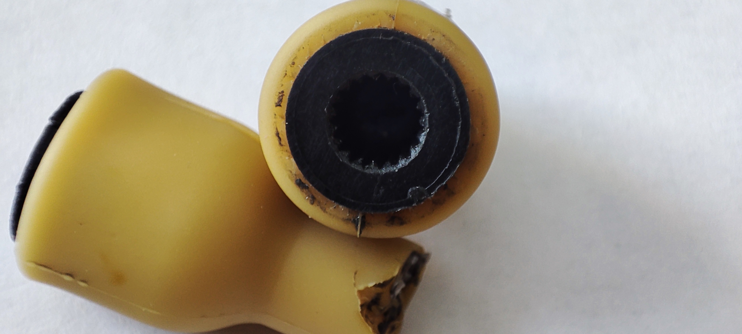

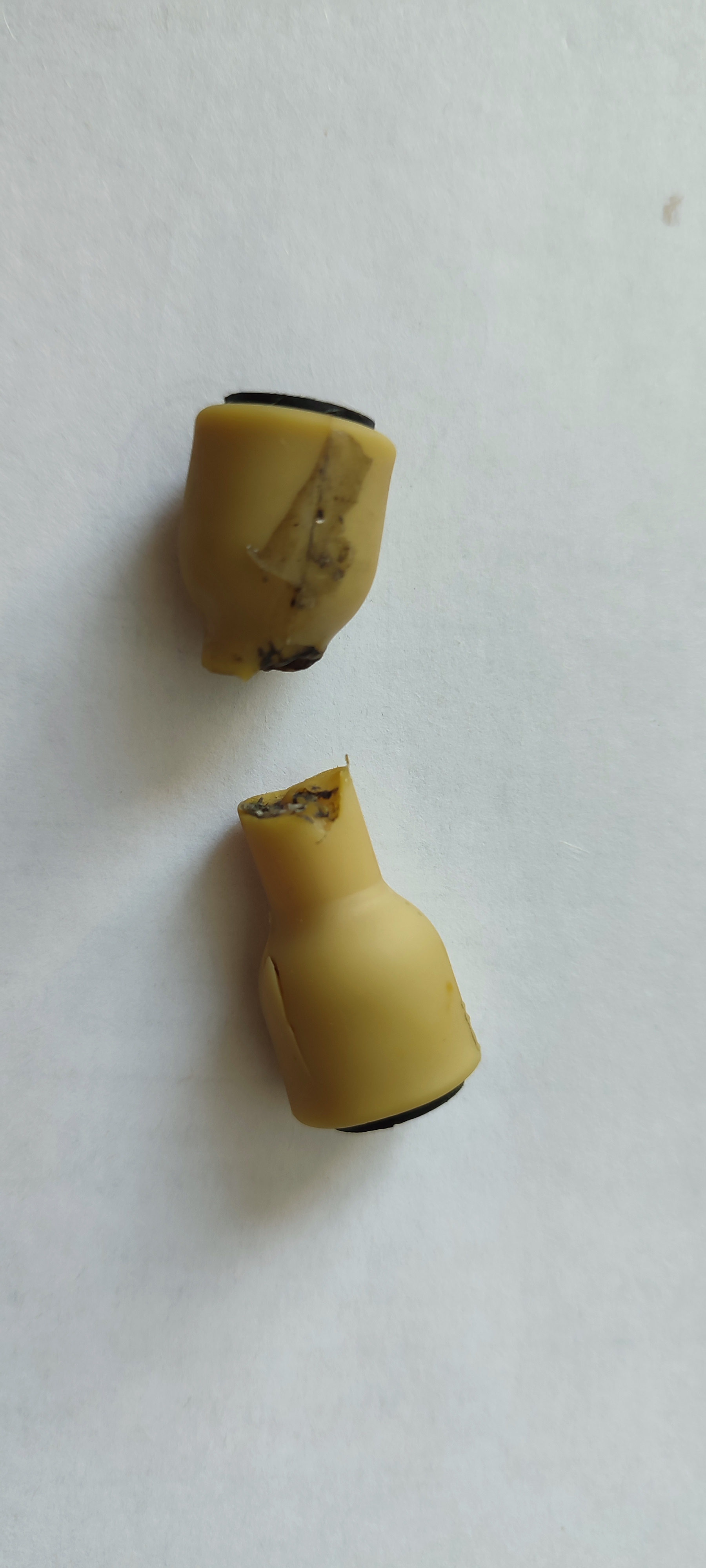

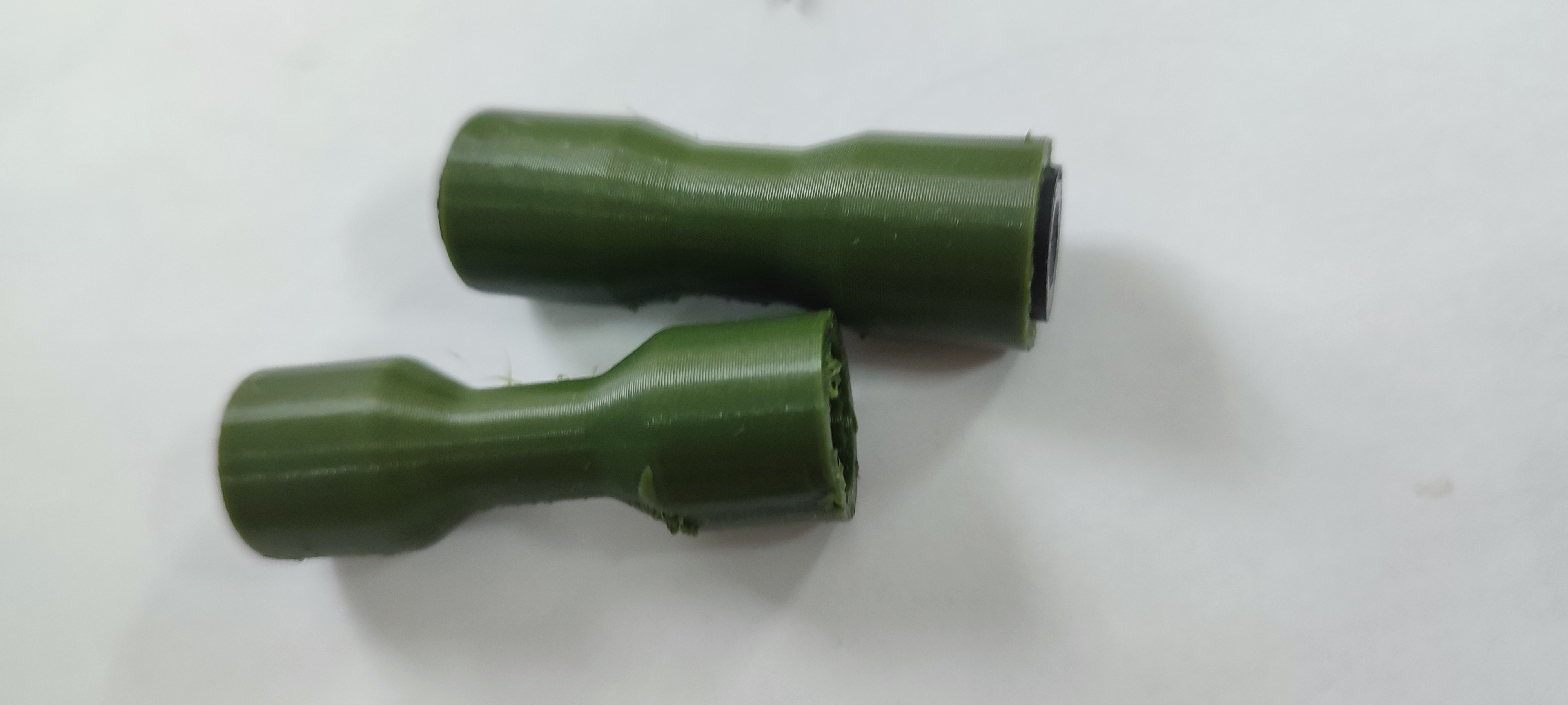

Деталь механизма регулировки руля Chrysler 300C. Деталь резиновая. Освободил бобышки от старой резины. Модель печатал из TPU-90, но по желанию можно из TPU-95. Две модели одна в стандартном размере, другая усиленная. При сборке бобышки посадить на эластичный клей.
При печати полное заполнение.
