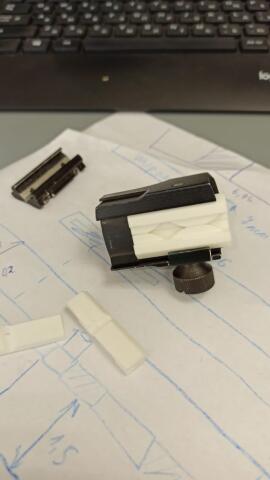

Переходник с вентилируемой планки ТоЗ-34 , ИЖ-27 вивер на для крепления коллиматорного прицела.

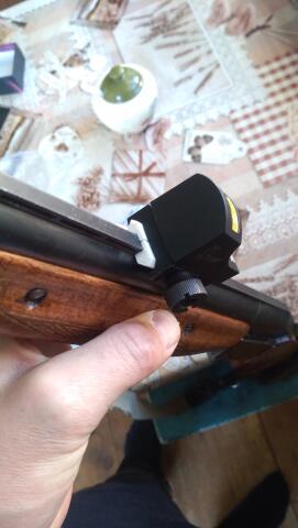

Кронштейн, который создает посадочное место стандарта Weaver.

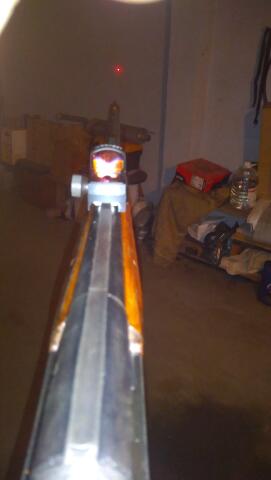

Коллиматор я выбирал самый легкий (62гр.) для того чтобы он долго жил с такой отдачей).. Планка сидит как мертвая, после нескольких выстрелов и проверкой лазерным патроном точка ни куда не ушла).
В магазине есть переходник, цена кусачая, размеры и вес больше, коллиматор на таком переходнике сидит на много выше планки, прицеливаться не удобно , проситься надщечник на приклад.
