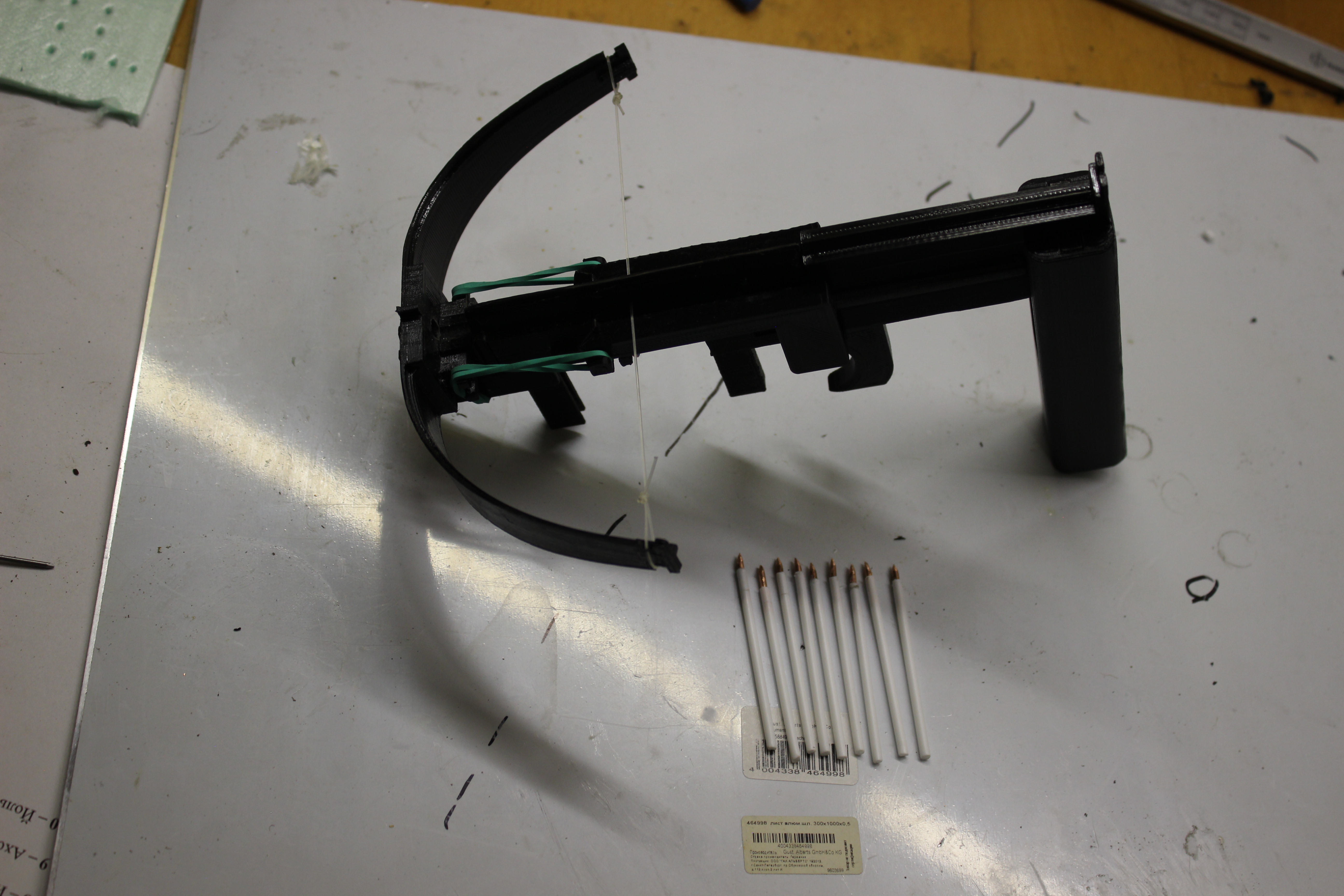

Скорострельный арбалет, стреляет зубочистками и болтами из ватных палочек.

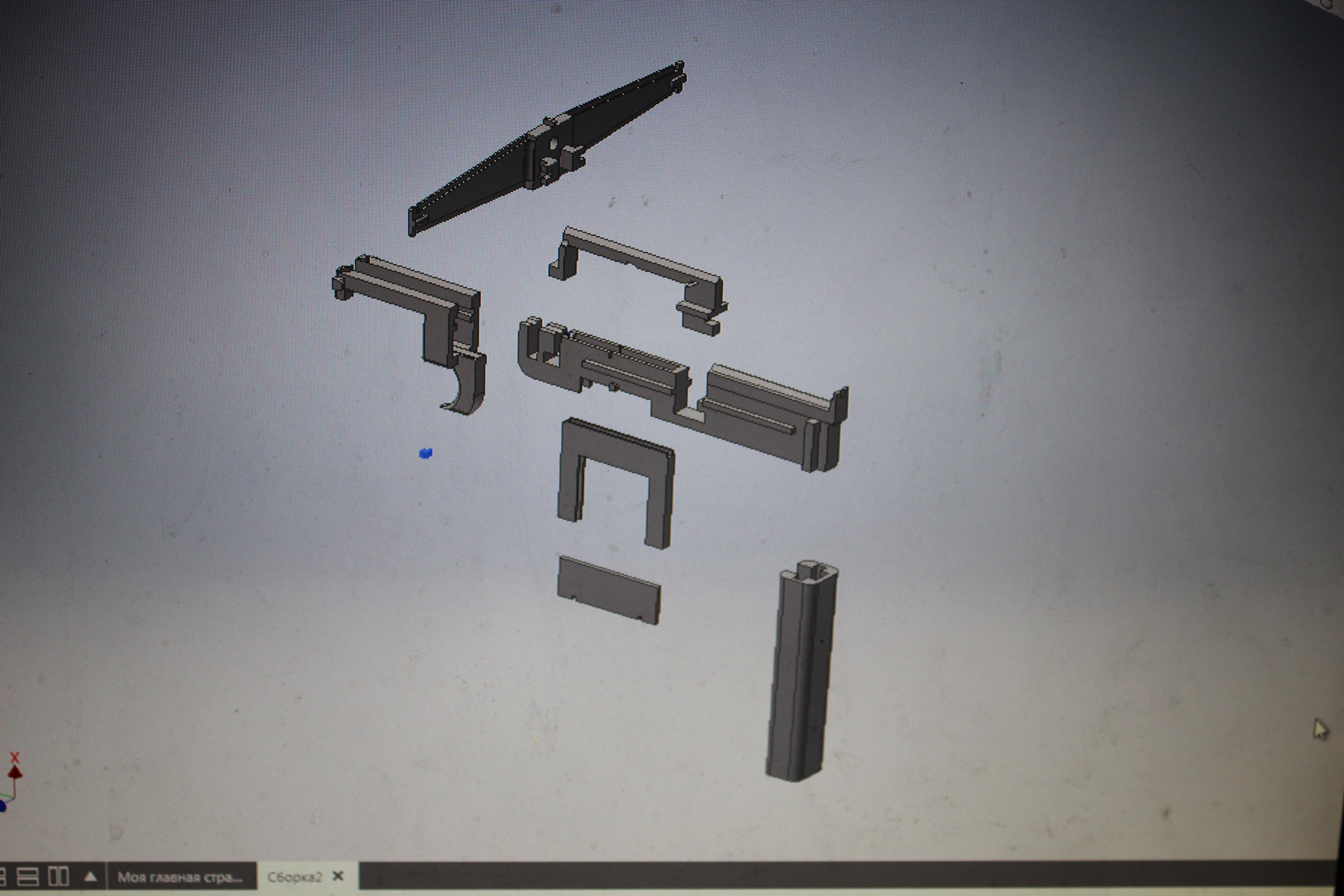

Для сборки понадобятся только распечатанные детали, 2 резинки и леска 0.6-0.7 См. видео.

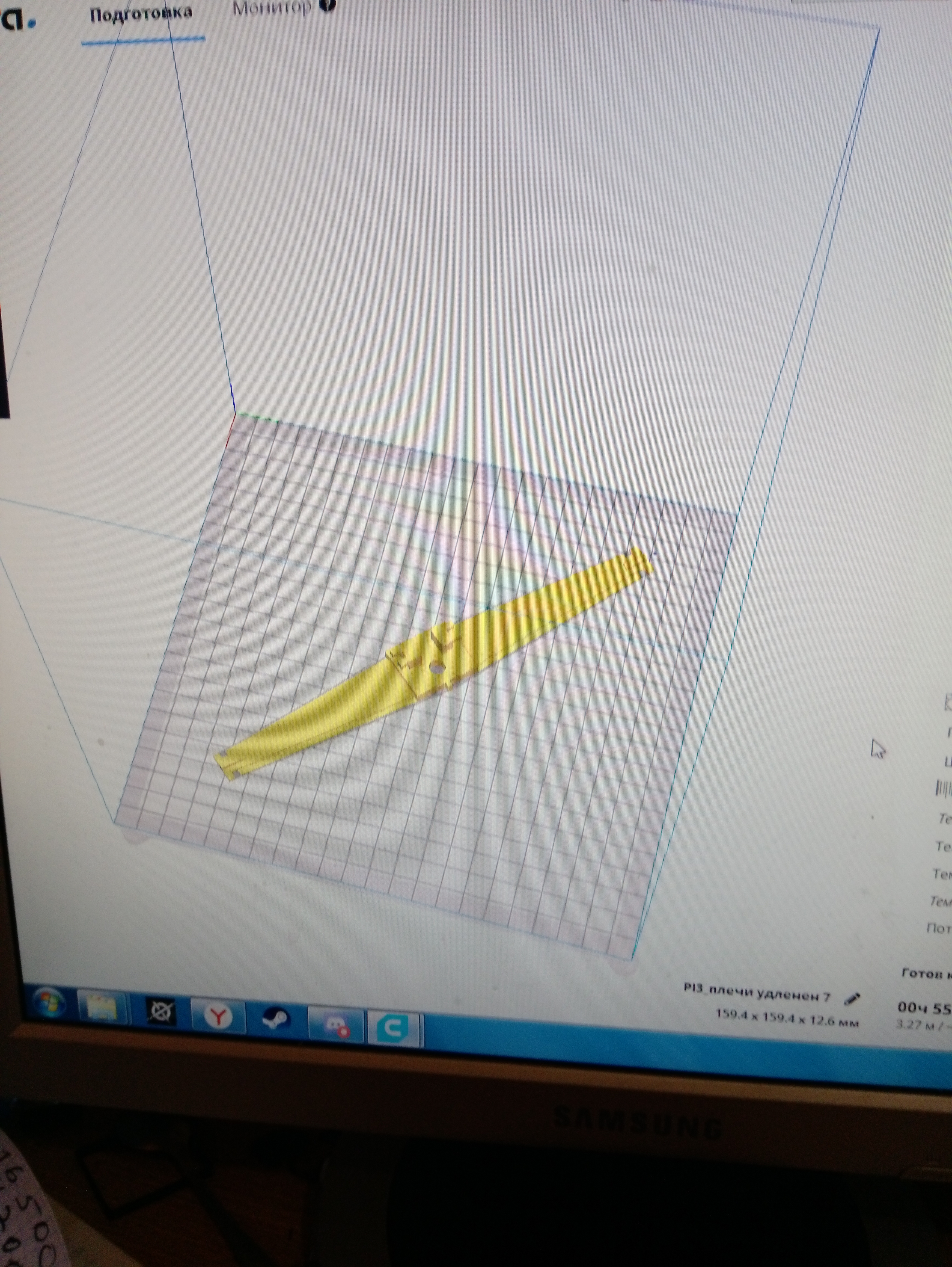

печатать плечи только PETG заполнение 100%

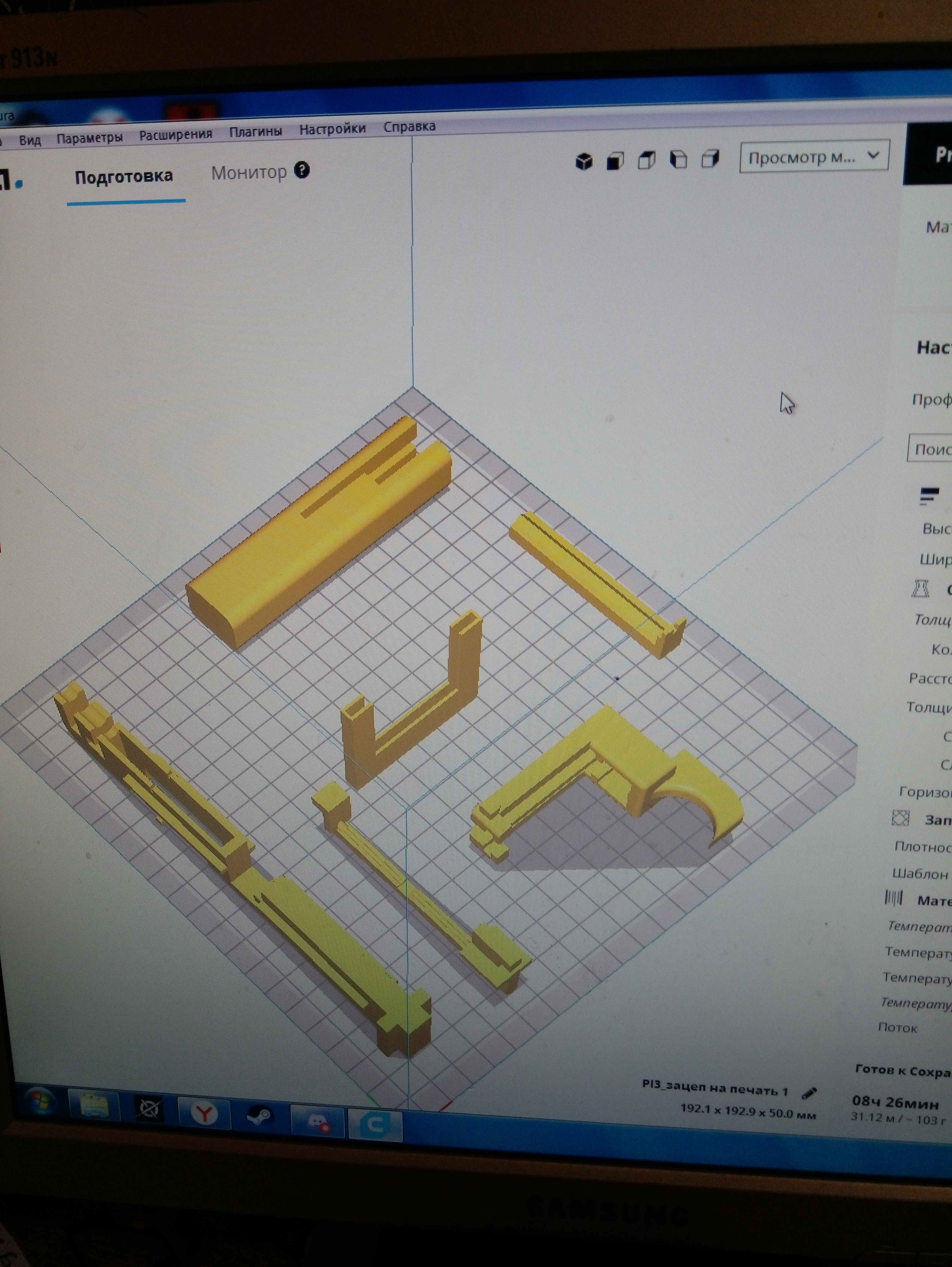

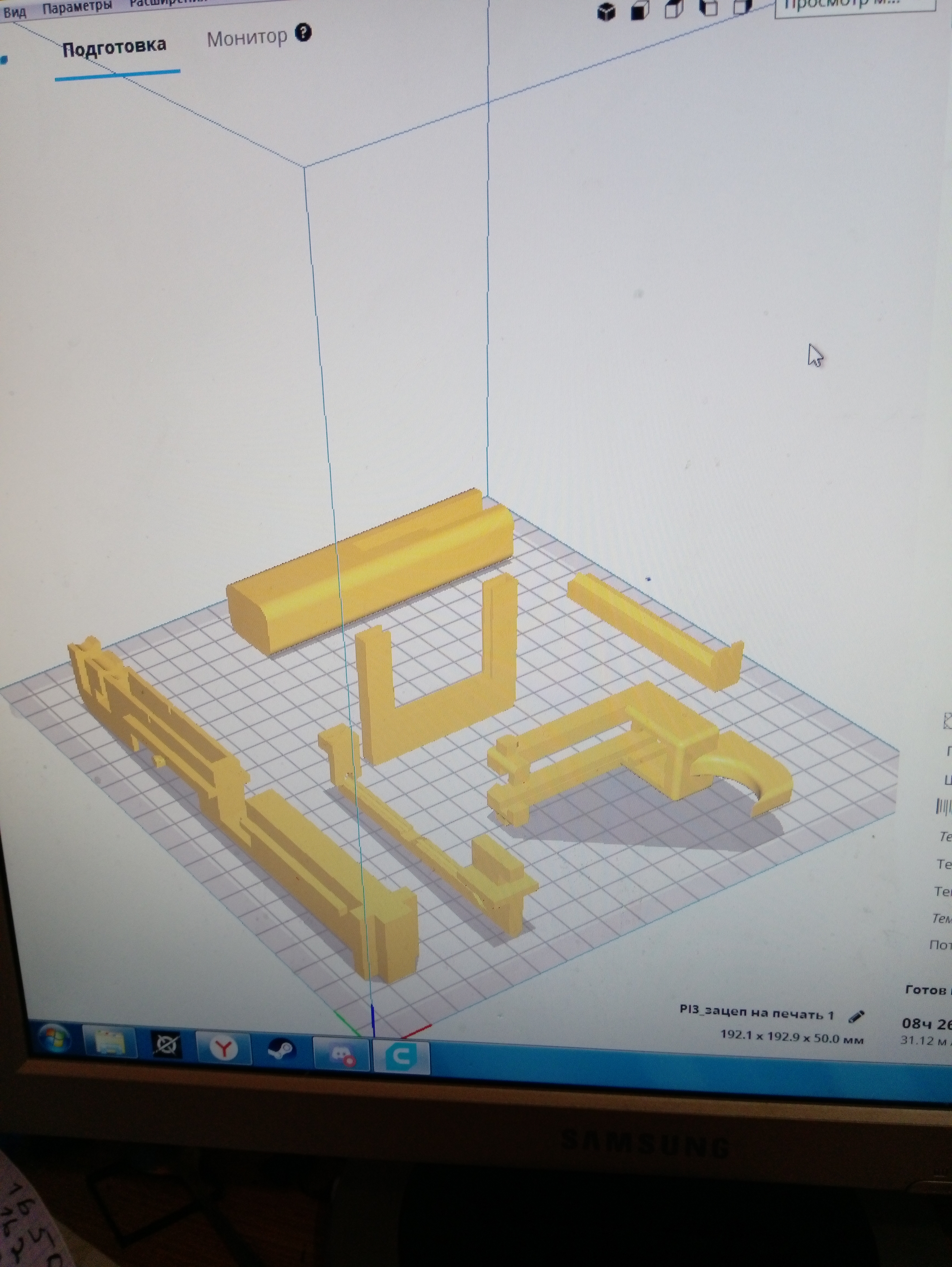

Остальные детали печатать в положении как на фото! Толщина стенок 1.6 заполнение можно 20%
