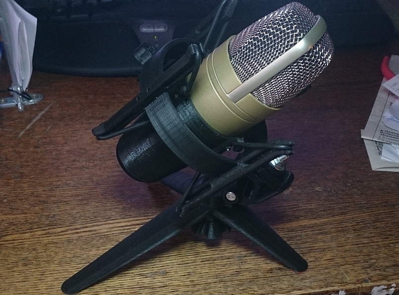

Подставка под конденсаторный микрофон. Проектировалась под Behringer C1U, но подойдет и под многие другие. Нижний диаметр микрофона: 38мм или ниже, верхний диаметр (точнее середина) микрофона 53мм. Крепеж микрофна в стакане через гайку в дно (как в беринжере или самсоне).
Также потребуется 8 резиновых колечек (продаются в автомагазинах запчастей для ВАЗ, ГАЗ, УАЗ стоят 5р штука), а также несколько болтов и гаек М5 для сборки. Ну и, рекомендуется, еще несколько шайб М5, чтобы шарниры четче работали, но можно и без них.
При печати возможно придется повернуть деталь ноги в слайсере так, чтобы она встала плашмя на стол. Угол на который она замоделена 40 градусов.
