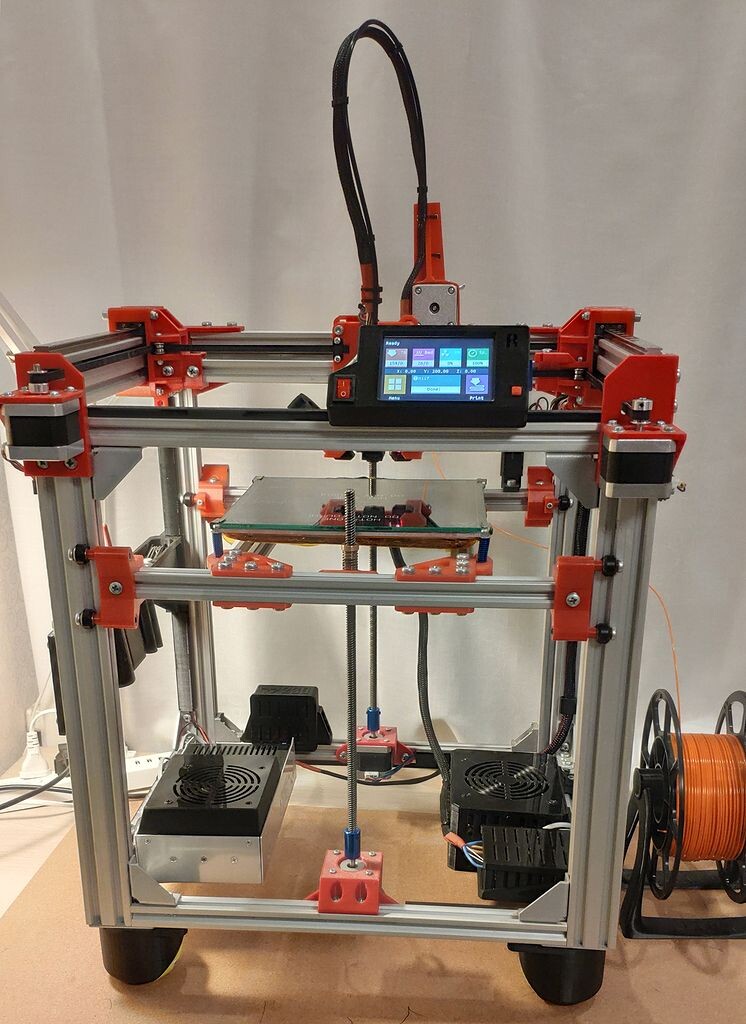

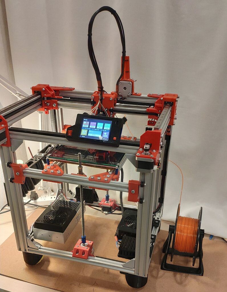

Продаю 3Д принтер "Re-D-Bot Mini"
Додуманная и доведенная до ума конструкция.
Очень тихий.
Собран и полностью готов к работе.
Качество печати отличное.
Перед продажей все рельсы, каретки и ремни заменены на новые. Всё вычищено и смазано.
Основа – широко известный принтер Re-D-Bot. Уменьшил исходную область печати до 20*20*20 (и, соответственно, габариты до 45*36*55)
Принтер строился для работы в домашних условиях, поэтому много внимания уделено снижению шумов при работе.
Основные характеристики:
Кинематика: CoreXY
Диаметр прутка: 1.75 мм
Область печати (мм): 200 * 200 * 200
Скорость печати: до 120 мм/с. Обычно печатаю 60-80.
Осу X и Y работают на рельсах. Китайских, но хороших, без закусываний.
Ось Z - два мотора с валами T8 + каретки с колёсиками
Подогреваемый стол 12В с утеплением (время нагрева от комнатной температуры до 90 гр ~ 5 минут)
Плата коммутации для стола Cheap3D
Плата управления: Biqu SKR 1.4 (32 бита)
Драйверы двигателей: TMC2208 на все оси и экструдер
Экран: Biqu TFT35 (размер 3,5”, touch-screen, печать с карты памяти)

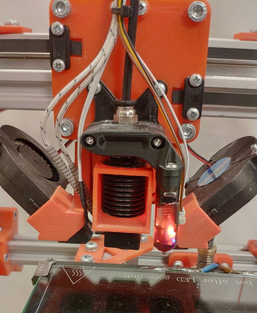

Датчик автоуровня стола 3dTouch (Fysetc)
Блок питания: 12В 600Вт
Прошивка: Marlin 2.0
Подсветка области печати
Размеры 450*360*550
Плюшки
Автовыравнивание стола при начале печати (уже и забыл когда с ним в последний раз стол подкручивал. Без этого датчика помучался)

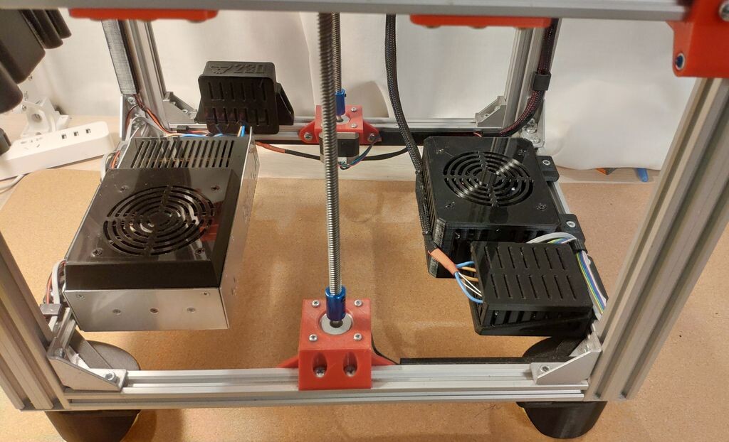

Очень тихая работа. Для этого замоделена крышка для блока питания и туда установлен тихий компьютерный кулер NoiseBlocker 90 мм. Для обдува электроники использован такой же кулер. На обдуве хотэнда трудится Gelid Silent4 40 мм. И на обдуве детали – 2 кулера, 60% мощности которых достаточно в самых тяжелых случаях.
В качестве опор использованы мячики для тенниса. Помогло изрядно снизить шумы и вибрации, передающиеся в пол/стол.
Проведен обстоятельный Cable Management
Для увеличения жесткости все углы усилены металлическими уголками.
Замоделено и распечатано довольно большое количество деталей, которых изначально очень не хватало (корпуса для экрана, электроники, платы коммутации и разъема питания, крышка блока питания для тихого вентилятора, держалки ногомячиков, крепление 3dTouch, держалка для инструментов и по мелочи разное)
