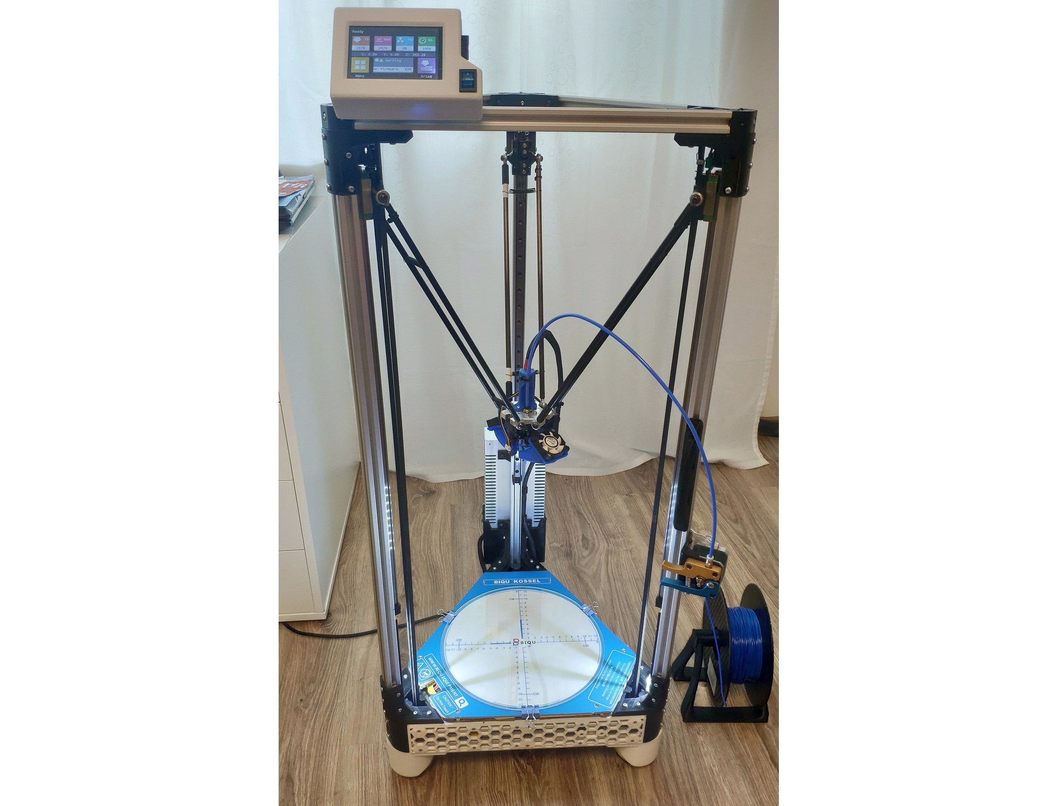

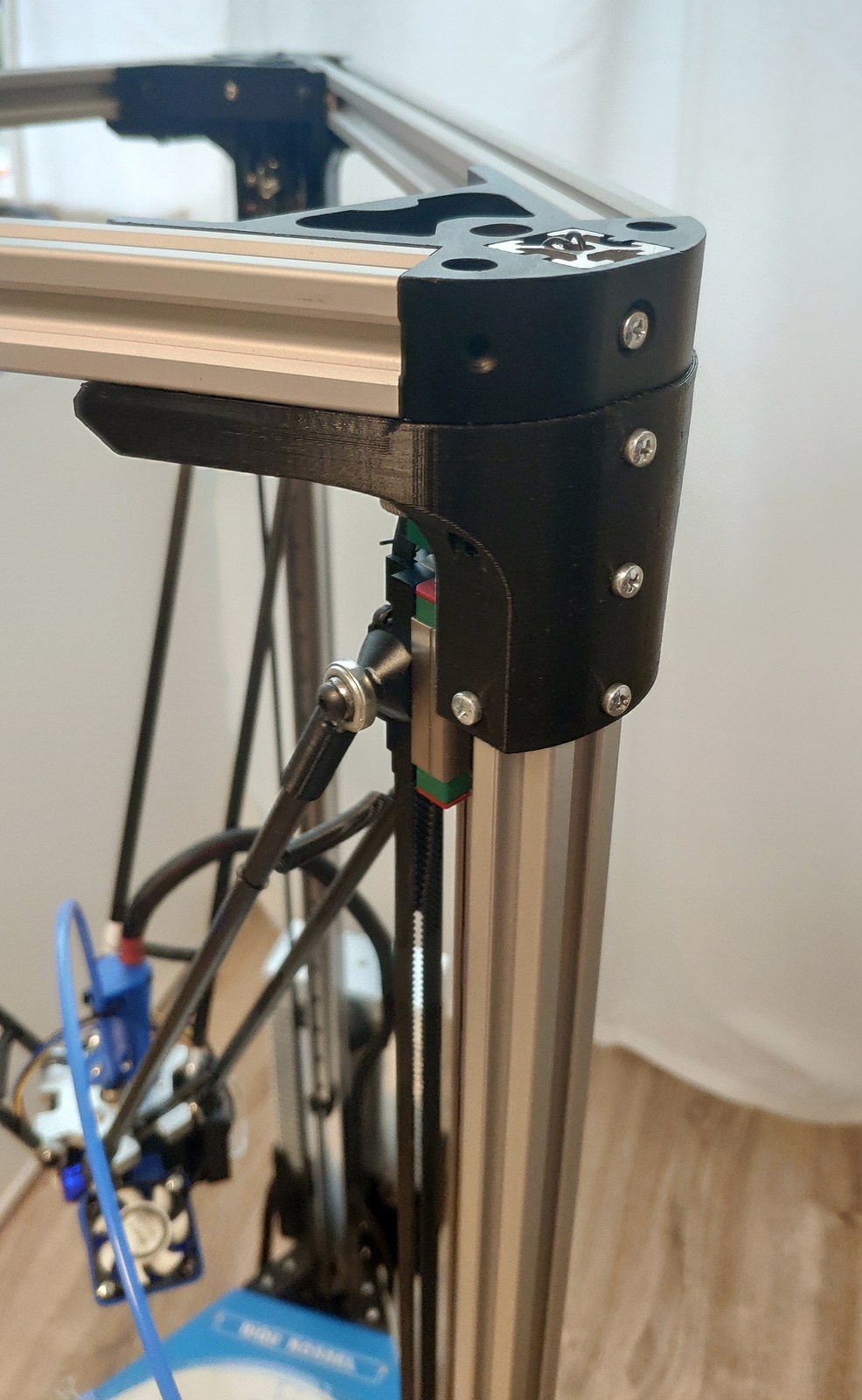

Продаю 3Д дельта принтер Biqu Kossel Pro
Основательно додуманная и доведенная до ума конструкция.
Тихий, точный и быстрый.
Собран и полностью готов к работе.
Качество печати отличное. Фото распечатанных моделей - пришлю по запросу, сюда уже не помещаются.

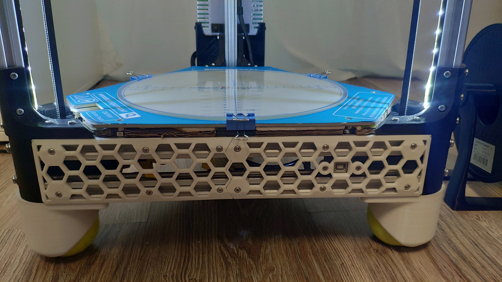

Был куплен в виде комплекта для сборки примерно за 25 т.р. Затем в него была вложена любовь, душа и еще примерно 25 т.р.
Принтер строился для работы в домашних условиях, поэтому много внимания уделено снижению шумов при работе.
Область печати (мм): диаметр 240 * высота 340
Перемещение по осям на рельсах (идущие в комплекте рельсы из-за люфтов через некоторое время были выкинуты и заменены на нормальные)

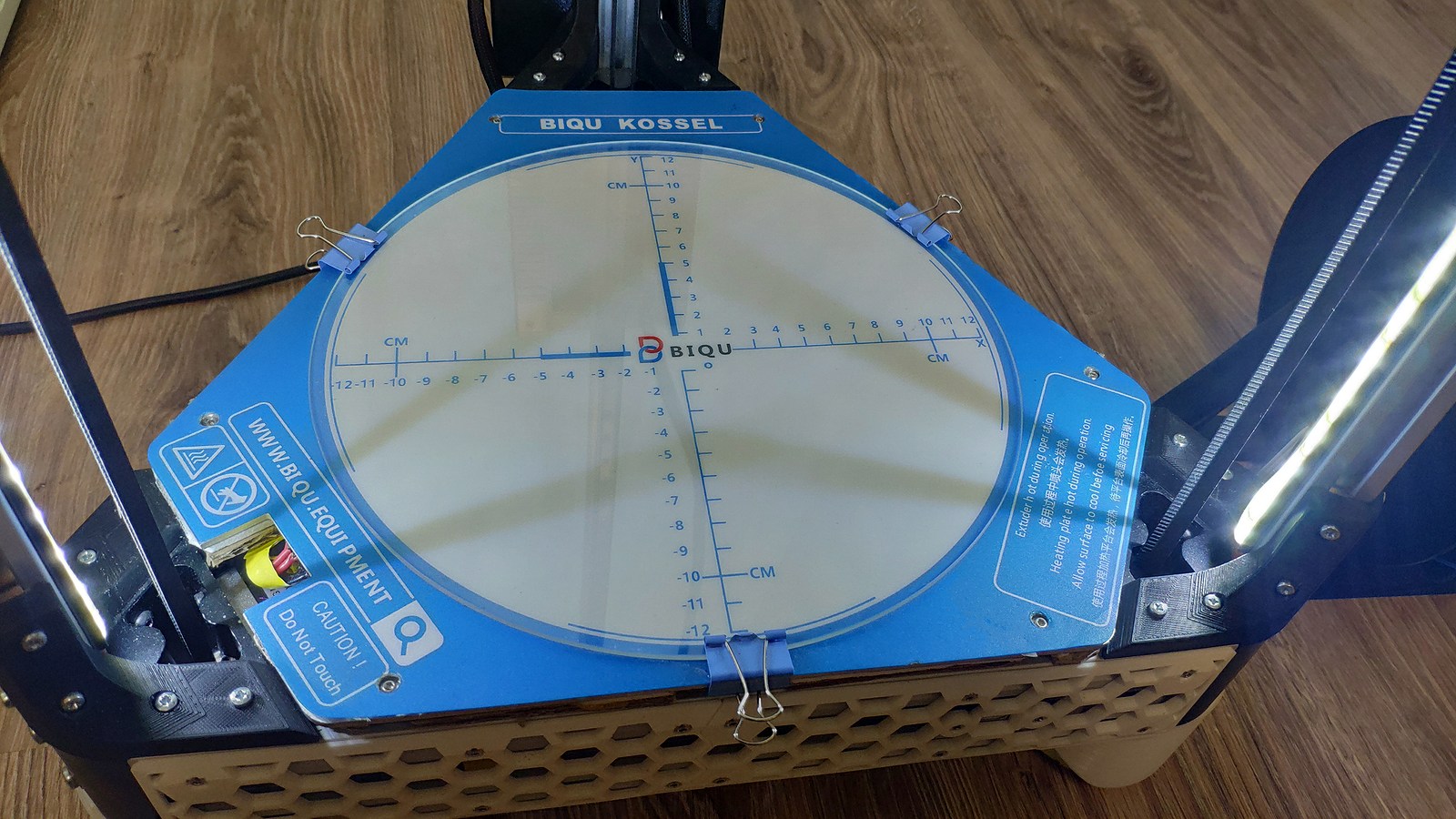

Подогреваемый стол с утеплением (изначально из-за неудачно придуманной производителем системы охлаждения электроники, стол выше 70 градусов греться отказывался. Сейчас без проблем держит 95 градусов при печати)
Плата коммутации для стола
Материнская плата: Biqu SKR 1.3 (32 бита) (изначально была 16-ти битная плата разработки Biqu)
Драйверы двигателей: TMC2100 на все оси и экструдер

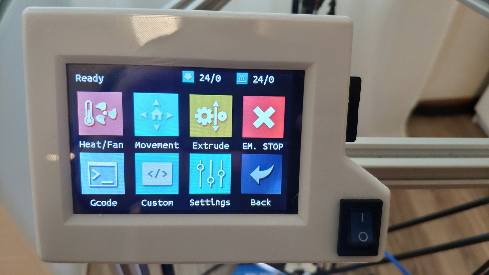

Экран: Biqu TFT35 1.0 с последней прошивкой
Датчик автоуровня стола 3dTouch (Fysetc)
Блок питания: 12В 650Вт
Прошивка: Marlin 2.0
Подсветка области печати
Плюшки

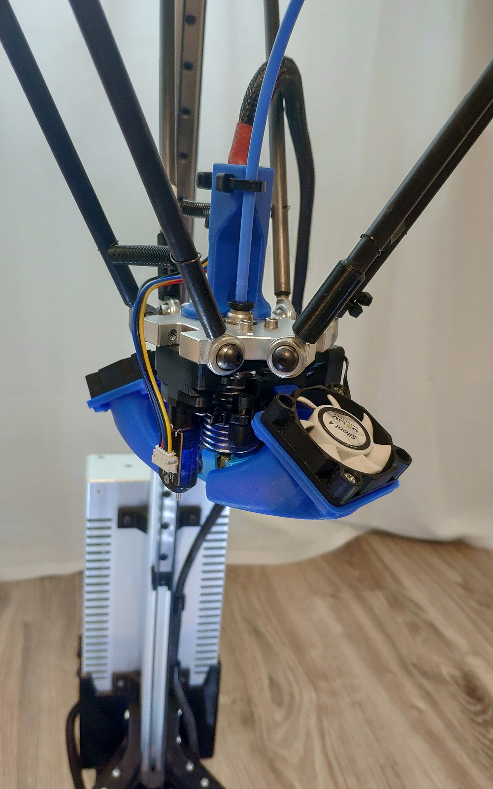

Очень тихая работа. Самое громкое сейчас – 2 кулера обдува платы управления. Работы моторов практически не слышно. На обдуве хотэнда трудится компьютерный кулер Titan 40 мм. И на обдуве распечатываемой детали – 2 бесшумных кулера Gelid Silent4 по 40 мм.
Обдув хотэнда и детали переделан полностью. Теперь это вполне законченная основательная конструкция (изначально там трудился одинокий страшно воющий 3 см вентилятор).
Перепаян силовой транзистор в плате коммутации, отвечающей за нагрев стола (изначально установленный страшно грелся и в первый же день работы прожег мне дырку в полу)
В качестве опор использованы мячики для тенниса. Помогло изрядно снизить шумы и вибрации, передающиеся в пол/стол.
Проведен обстоятельный Cable Management
Для увеличения жесткости все пластиковые уголки заменены на металлические + распечатаны и установлены пластиковые усилители.

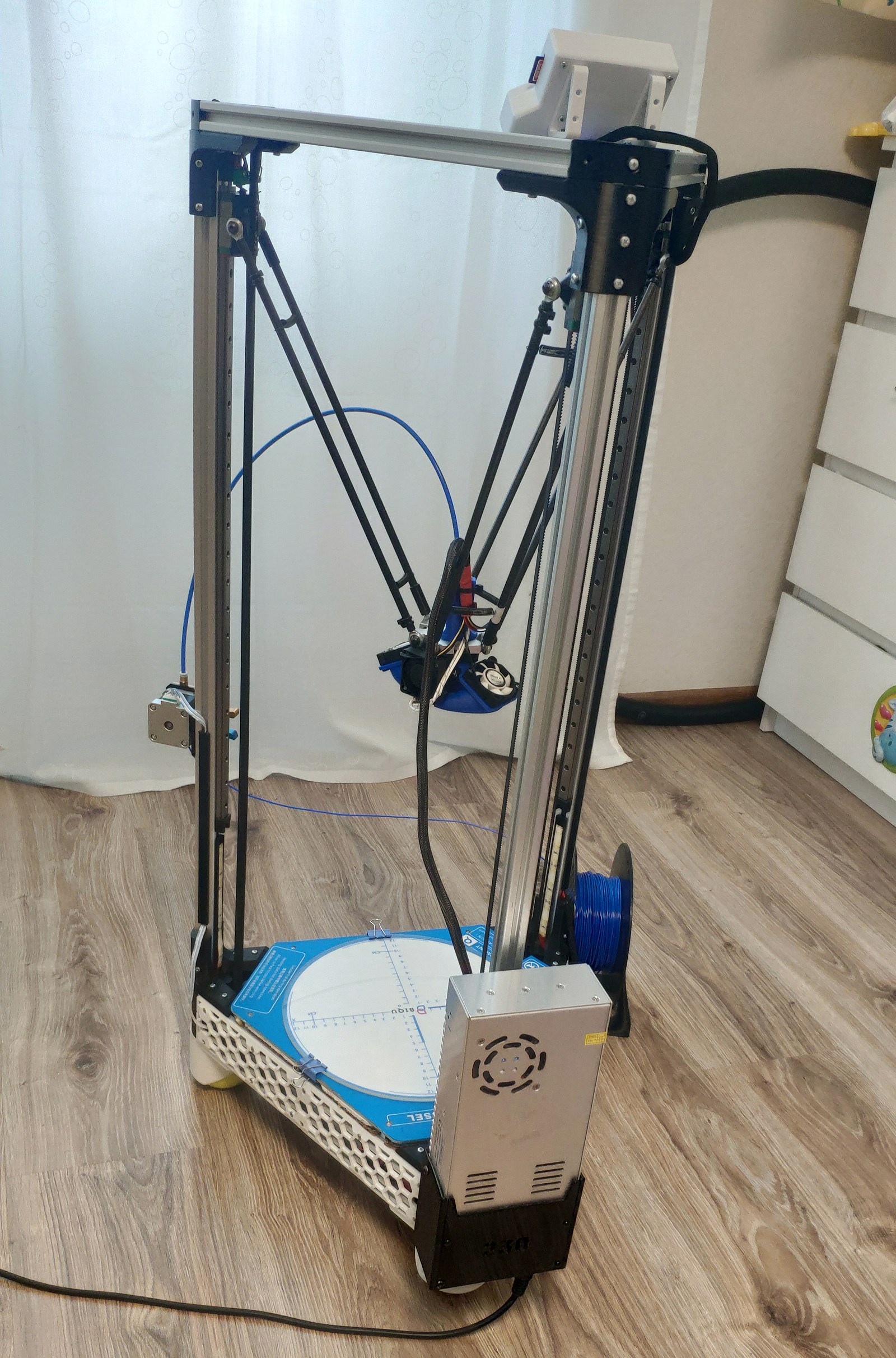

Блок питания с выключателем закреплен на корпусе сзади (изначально крепление и выключатель не были предусмотрены – блок питания просто валялся на полу рядом с принтером).
Экран снизу перенесен наверх в более удобный корпус, совмещенный с выключателем подсветки.
Замоделено и распечатано довольно большое количество деталей, которых изначально очень не хватало (корпуса для экрана и блока питания, держалки электроники и платы коммутации, держалки ногомячиков, крепление 3dTouch, декоративные панельки и по мелочи разное)
Разъем USB выведен на переднюю панель.
Подсветка области печати (изначально вообще не была предусмотрена)
В комплекте:
Принтер
Кабель питания
USB кабель
Катушка пластика PLA FDPlast (почти целая)
Карта памяти 16 Гб
Запасные боросиликатные стекла на стол
Держалка катушки филамента – удобная и компактная
Комплект запасных сопел разного диаметра
Набор инструментов - шпатель, шестигранники.
И, если нужно, отдам родные детали – плата управления (16 бит), уголки, корпус экрана для установки снизу и прочее)
На карте памяти:
Несколько тестовых моделей для печати
Настроенная прошивка
Профили печати основными типами пластиков (PLA, ABS, PETG) для Simplify3D
Прошивка для экрана
Продаю т.к. наигрался и строю очередную новую игрушку Voron.
При необходимости готов подробно и терпеливо рассказывать, что с этой штукой вообще делать.
Могу помочь с доставкой по Москве – довезу агрегат на машине до места. В другие регионы – не знаю как.
