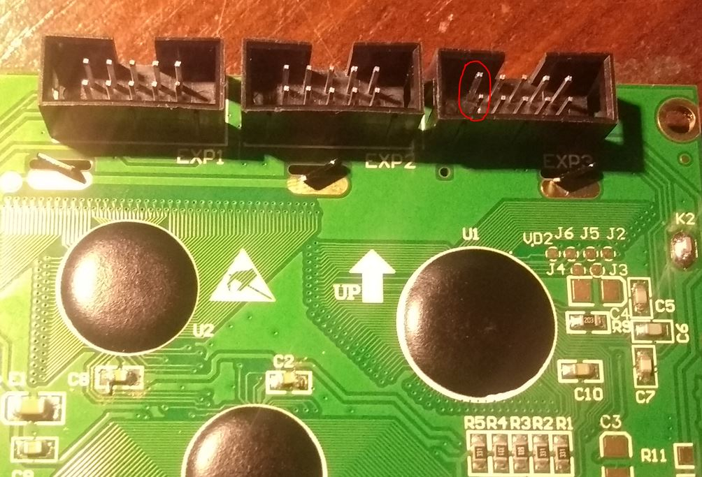

Случилась неисправность из-за искрящегося контакта питания (который основной). При включении экран загорается на 3-4 секунды, пищит коротко и тухнет. При поиске неисправности нашёл, как мне кажется, КЗ по питанию именно га модуле экрана. На указанных контактах - 15 Ом. Вопрос к владельцам - это же и есть КЗ? Если не трудно, измерьте на исправном, сколько у вас сопротивление по питанию. Схемы нет, прошёлся по напаянным деталям, все вроде в норме.
