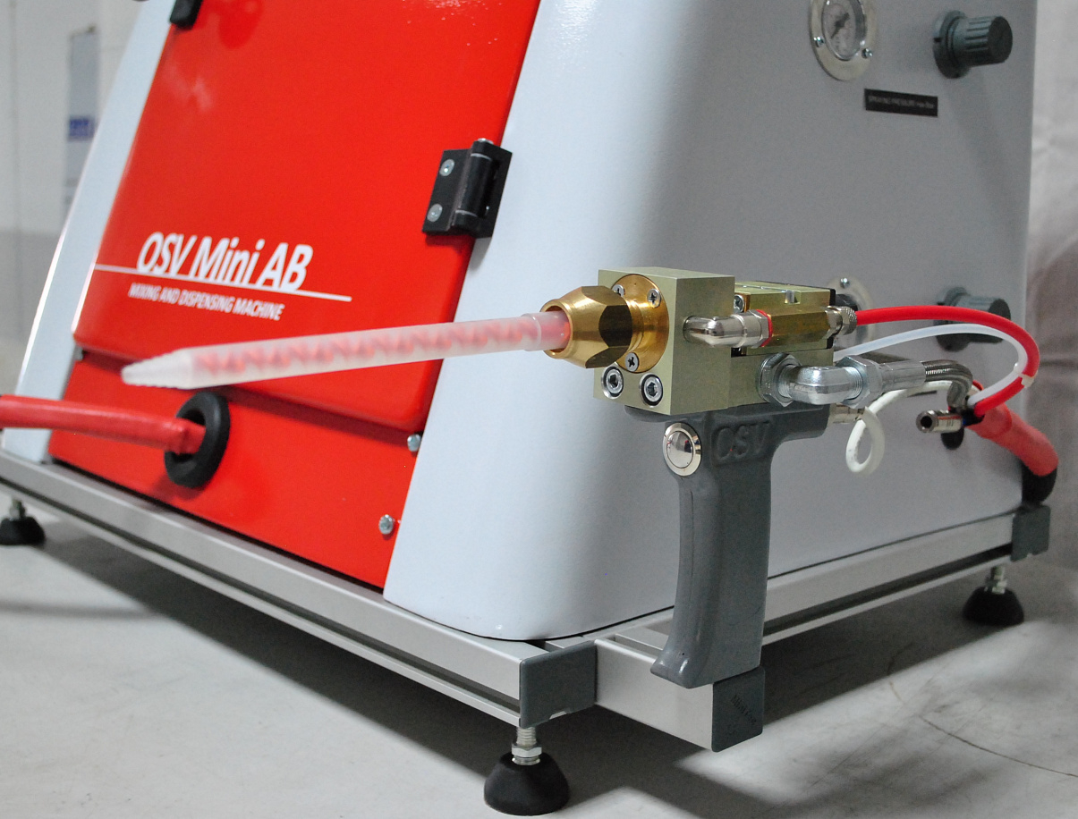

OSV Mini AB — самая компактная, самая простая в эксплуатации и обслуживании, самая доступная с точки зрения стоимости установка из всей линейки оборудования OSV. OSV Mini AB — это незаменимый инструмент для небольших производственных участков, лабораторий, опытных производств.
Для работы с OSV Mini AB нужно минимум ресурсов — бытовое электричество с напряжением в 220В и простой воздушный компрессор.
Основные технические характеристики:
Вязкость перекачиваемых компонентов — не более 12 000 мПа*с
Максимальное рабочее давление — до 10 бар
Электропитание — 220В, 0.75 кВт
Сжатый воздух — давление 6-8 бар, 200 л/мин
Производительность: от 50 мл/мин до 400 мл/мин
Соотношение компонентов: от 1:1 до 4:1
Объем баков для компонентов: 2л
Объем бака для промывочной жидкости: 1л
Тип смешивания: статический
Габаритные размеры – 550*400*512 мм
Вес – 40 кг
Стоимость: 11 380 Евро
