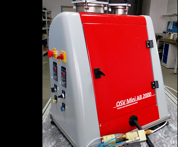

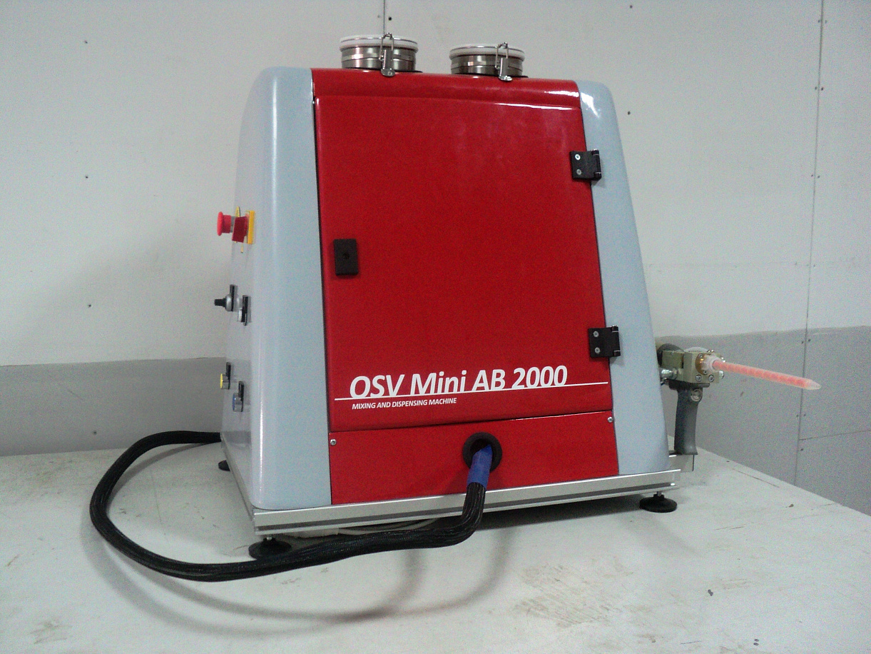

OSV MINI АВ 2000 — это компактная установка, предназначенная для смешивания и дозирования двухкомпонентных полиуретанов, силиконов, эпоксидных смол, полиуретановых клеев.
Установка OSV Mini AB 2000 используется для производства технических и декоративных деталей, исследовательских и лабораторных работ.
Основные технические характеристики:
•Регулируемое соотношение компонентов: переменное, от 1:1 до 6:1.
•Регулируемая скорость заливки.
•3 реактора: два 5-литровых для компонентов и один 3-литровый для промывочной жидкости.
•Статический миксер с узлом очистки.
•Увеличенная производительность: до 2000 мл/мин.
•Вязкость перекачиваемых компонентов: не более 12 000 мПа*с.
•Максимальное рабочее давление: до 10 бар.
•Электропитание: 220В, 0.75 кВт.
•Сжатый воздух: давление 6-8 бар, 200 л/мин.
