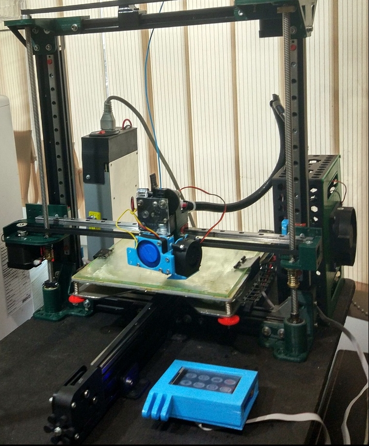

Продается 3д принтер сделанный на основе Тарантулы.
Что изменено:
1. Все оси на рельсах (X-mgn12H, Y-mgn15H, Z-2*mgn9H).
2. Ось Z на двух трапецеидальных винтах Т8 с гайками антилюфт на 1 двигателе с ремнем 90мм.
3. Плата управления MKS SBASE 32bit + 3*TL-Smoother (убирает дрожание движков) + экран TFT24 (печать с SD и USB flash).
4. Подача пластика через директ Titan extruder.
5. Область печати 220*220*230, с возможность увеличения до 230*300*240 (другой стол + titan aero).
6.Рама принтера усилена напечатанными уголками, дополнительно стянута винтами М4 и прикручена к листу ДСП на шурупы.
7. Стол выполнен из высокопрочного титанового сплава от4 толщиной 3мм и прекрасно держит нагрузки.
8. В качестве охлаждения установлен почти безумный вентилятор на 40мм для экструдера и турбина 4015 для обдува детали.
9. Для печати используется e3dv6 Volcano с набором сопел (0,4-1,2) и возможностью быстрой замены нагревательного блока (контакты от нагревателя и термистора сделаны быстросъемными на HK4), это значит есть несколько готовых блоков с разными соплами, которые можно заменить за 1-2 минутки без использования спец инструмента и дополнительного нагрева.
10. Стол снизу утеплен специальными материалами: теплоизоляционная ткань + термостойкая пленка.
Данная цена есть себестоимость всех улучшений данного принтера, если необходимо, то отправлю вам эксель файл с перечнем что как и почему.
