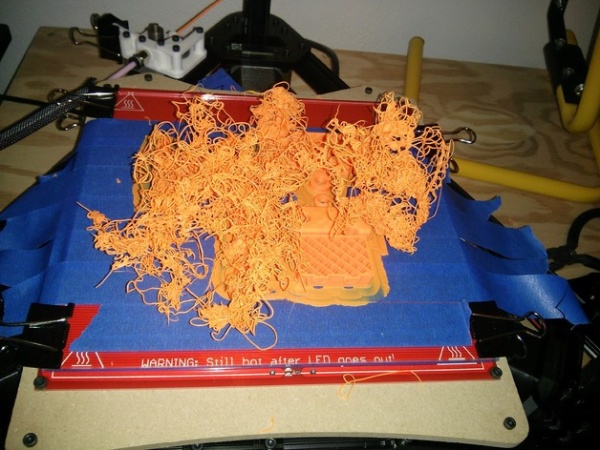

Нет ничего «приятнее», чем отойти от принтера на пару часов и подремать, а вернувшись, найти вот это:
Вермишель. Пластиковая

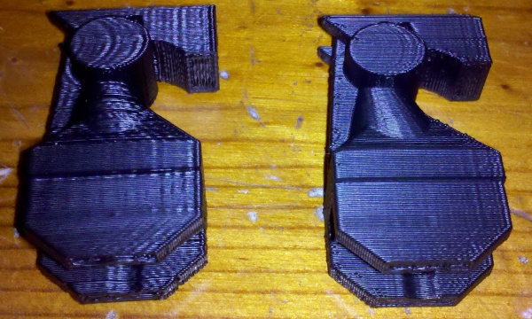

Знакомая картина? Да, это те самые «ангельские волосы», «спагетти» или «вермишель», получаемые при срыве модели с рабочего стола. Причиной такого бедствия зачастую служит деформация слоев. Закручивание краев модели вверх приводит к тому, что экструдер цепляет модель и банально ломает или срывает ее с платформы. Дальше же начинается артистичное наполнение окружающей среды пластиковой нитью в художественном стиле Джексона Поллока.

Но прелести деформации на этом не заканчиваются. Как проще всего поссорить двух «мэйкеров»? Правильный ответ: спросить у них что лучше – PLA (полилактид) или ABS (акрилонитрилбутадиенстирол). ABS – штука, конечно, заманчивая. Этот пластик прочен, долговечен и недорог. Полилактид, в общем-то, тоже относительно недорог, но относительно мягок и биоразлагаем – со всеми вытекающими последствиями. Так почему же такие популярные устройства, как Makerbot Replicator, создаются для печати одним лишь полилактидом? Экологичность PLA суть вторичная причина, скорее даже бонус. А главная причина – низкая температура стеклования и минимальная усадка. Он не требует нагревания до сверхвысоких температур для плавления, а при остывании хоть и сжимается, теряя объем, но не сильно. Другими словами, печатать полилактидом проще. А вот ABS «усаживается» достаточно заметно, теряя до 8% объема. Если не контролировать температурный режим, то можно получить искривления и даже трещины.
В нашей статье мы предлагаем рассмотреть методы устранения деформации.

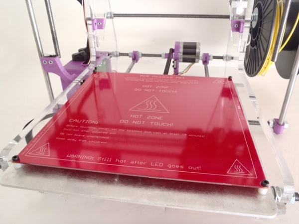

Рабочая платформа с нагревательным элементом
Эта опция предлагается со многими современными 3D-принтерами, а в случае с RepRap модификацию можно провести самому. Пусть подогрев и добавит к стоимости принтера, но оно того стоит. Подогрев модели снизу позволяет замедлять и выравнивать процесс остывания. Если небольшие модели из PLA можно напечатать без подогрева, то при печати больших объектов без нагревательного элемента уже не обойтись, так как даже незначительная усадка PLA имеет кумулятивный эффект при возрастании габаритов модели. При печати же ABS-пластиком подогрев просто необходим, иначе быстрая усадка нижних слоев приведет к деформации верхних, еще горячих частей модели. Стоит обратить внимание на равномерность прогрева платформы. Если прогрев не будет равномерным, то первые же слои, неравномерно охлаждаясь, могут «закрутиться». Зачастую тут даже не поможет клей или липкая лента, используемые для удержания модели на месте. Края поднимутся, экструдер зацепит нанесенные слои, а дальше – «вермишель».

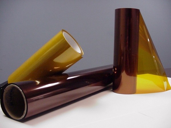

Kapton - отличное покрытие для платформы
Если пластик не будет клеиться к платформе, ждите беды. Какая из них лучшая – консенсуса нет. Фигурируют столы из алюминия, стекла (даже базальта), стали, титана. Бывалые «RepRap»еры молятся на Kapton – полиимидную пленку, наносимую на поверхность платформы. Кстати, пленку можно обработать мелкозернистой наждачной шкуркой – шершавая поверхность будет способствовать «схватыванию» с пластиком. Некоторые пользователи напыляют на поверхность платформы аэрозольный клей, содержащий ацетон (для схватывания ABS), или даже лак для волос!

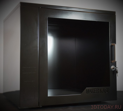

Maker Case - шкафчик для 3D-принтеров, предотвращающий сквозняки
Сквозняки могут иметь негативные последствия не только для реальных человечков, но и для пластиковых. Банальный сквозняк может привести к неравномерному охлаждению модели – переохлаждению с одной стороны с последующей односторонней усадкой и кривобокостью. Не зря многие производители предпочитают делать закрытые корпуса для своих принтеров. Кроме того, плотно закрытый корпус помогает поддерживать повышенную фоновую температуру в рабочей камере, что хорошо при работе с ABS-пластиком. А вот при печати PLA, возможно, придется снять одну из панелей или открыть дверцу (смотря как устроен корпус), чтобы способствовать более быстрому охлаждению модели. Многие производители устанавливают дополнительные вентиляторы на экструдеры с целью обдува свежих слоев полилактида (на PrintBox3D One мы насчитали целых три!). Хотя, в общем, это здравая идея, зачастую она имеет прямо противоположный эффект, ибо обдувается только одна сторона модели. В случае с PrintBox3D One расчет был сделан на быстрое охлаждение свежих слоев – до того, как последующие слои станут преградой для воздушного потока. А Picaso Builder использует хитрую систему каналов, встроенных в экструдер для равномерного обдува модели сверху.

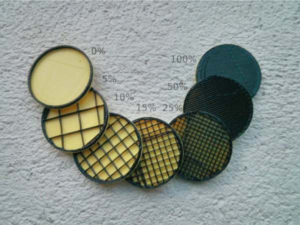

Различные степени наполнения
Модель может быть гомогенной (сплошной кусок пластика), полой (стенки снаружи, ровным счетом ничего внутри), либо облегченной (с виду цельная, а внутри наполненная пластиковой сеткой или сотами). Последний вариант имеет массу достоинств. Тут и экономия материалов по сравнению с цельными моделями, хорошая прочность по сравнению с хрупкими полыми моделями и, наконец, пониженная вероятность деформации. Логика достаточно проста: чем больше поверхность слоя, соприкасающегося (т.е. слипающегося) с платформой, и меньше объем пластика в следующих слоях, тем меньше вероятность закручивания нижнего слоя при усадке верхних. Добавьте сюда уже описанные подложки, и шансы на успешную печать возрастают многократно.

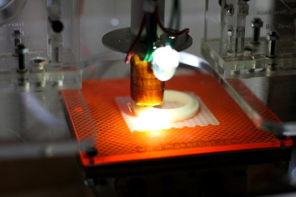

Печать колеса на подложке
Подложка или «рафт» – это основание модели, выполненное в виде сетки. Ввиду высокой пористости, такие структуры остывают быстро и равномерно, а затем служат надежной основой для настоящей модели. Чем подложка больше и толще, тем она прочнее и надежней. Тут уже придется найти идеальный баланс между функциональностью и расходом материала. Многие программы для обработки цифровых моделей (например, Skeinforge или ReplicatorG) имеют встроенную функцию построения подложек.

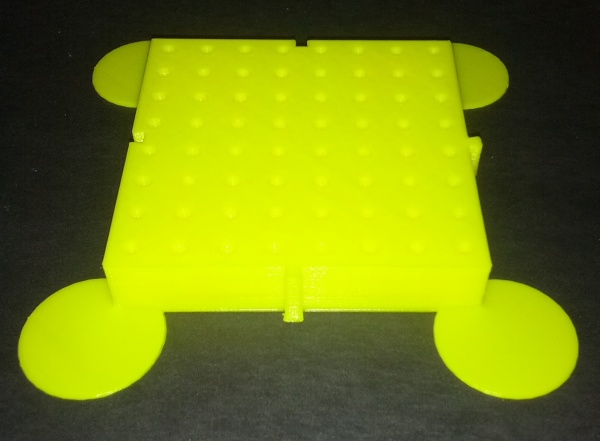

Модель с «ушками»
Проблема с подложками в том, что они могут достаточно серьезно ухудшить качество нижнего слоя модели. Ведь весь этот лишний пластик придется удалять, не так ли? Как вариант, можно распечатать расширения нижнего слоя (т.н. «ушки») в наиболее уязвимых для закрутки местах – например, по углам. Ушки помогут держать края на месте, пока нижняя часть модели не затвердеет. После печати их будет куда проще удалить, чем подложку. Минусом этого приема является необходимость дополнительной рабочей поверхности.

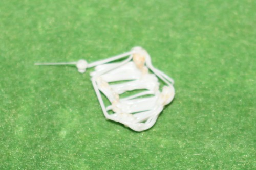

По своей сути, это комбинация подкладки и ушек. Подкладка увеличенного размера надстраивается дополнительными объектами («порогами» или «козырьками»), чья единственная цель – удерживать подкладку на месте. Наиболее эффективный метод предотвращения деформации нижних слоев, но и наиболее затратный с точки зрения материалов. Плюсом является тот факт, что сами «пороги» с моделью не соприкасаются, а поэтому по окончании печати счищать с модели придется лишь саму подложку.

Используйте подогреваемую платформу

Ушки
