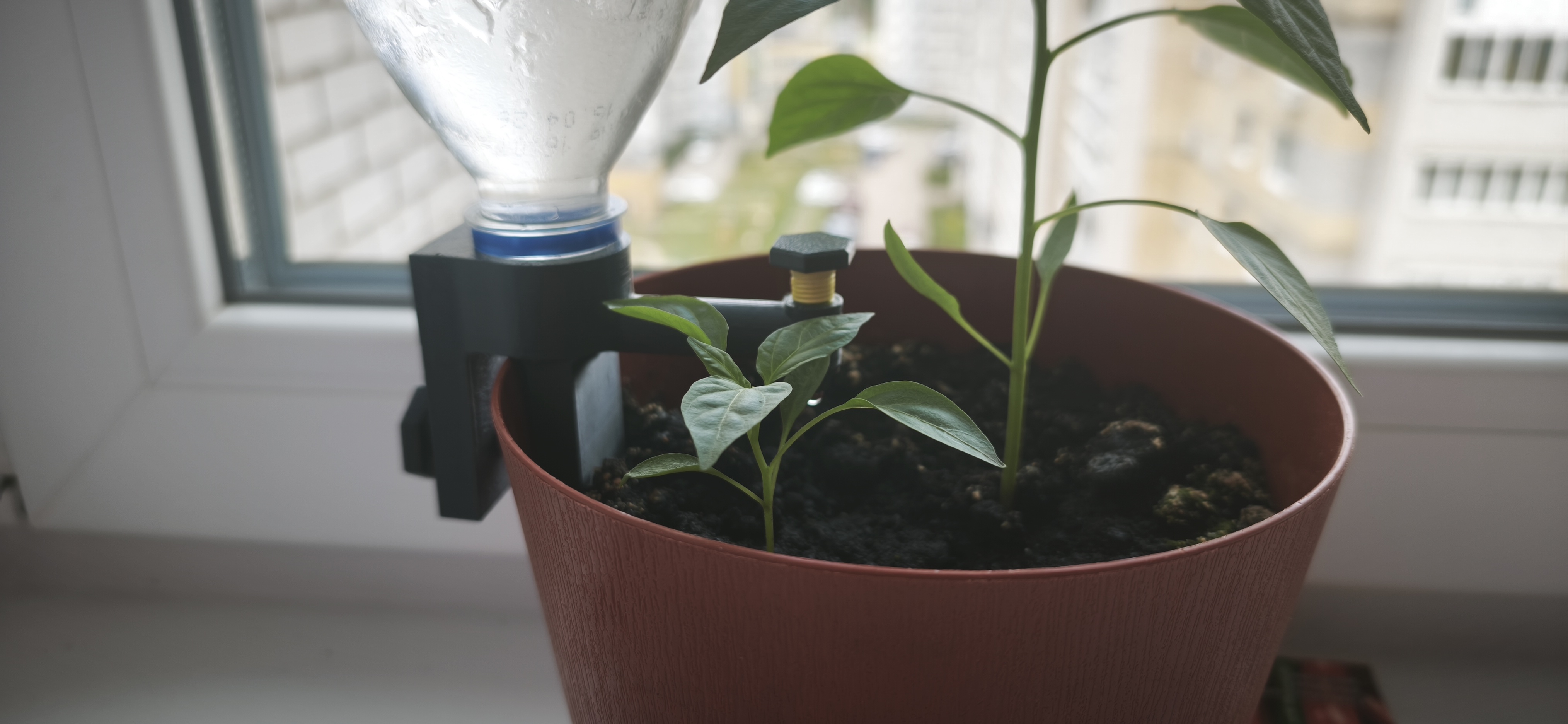

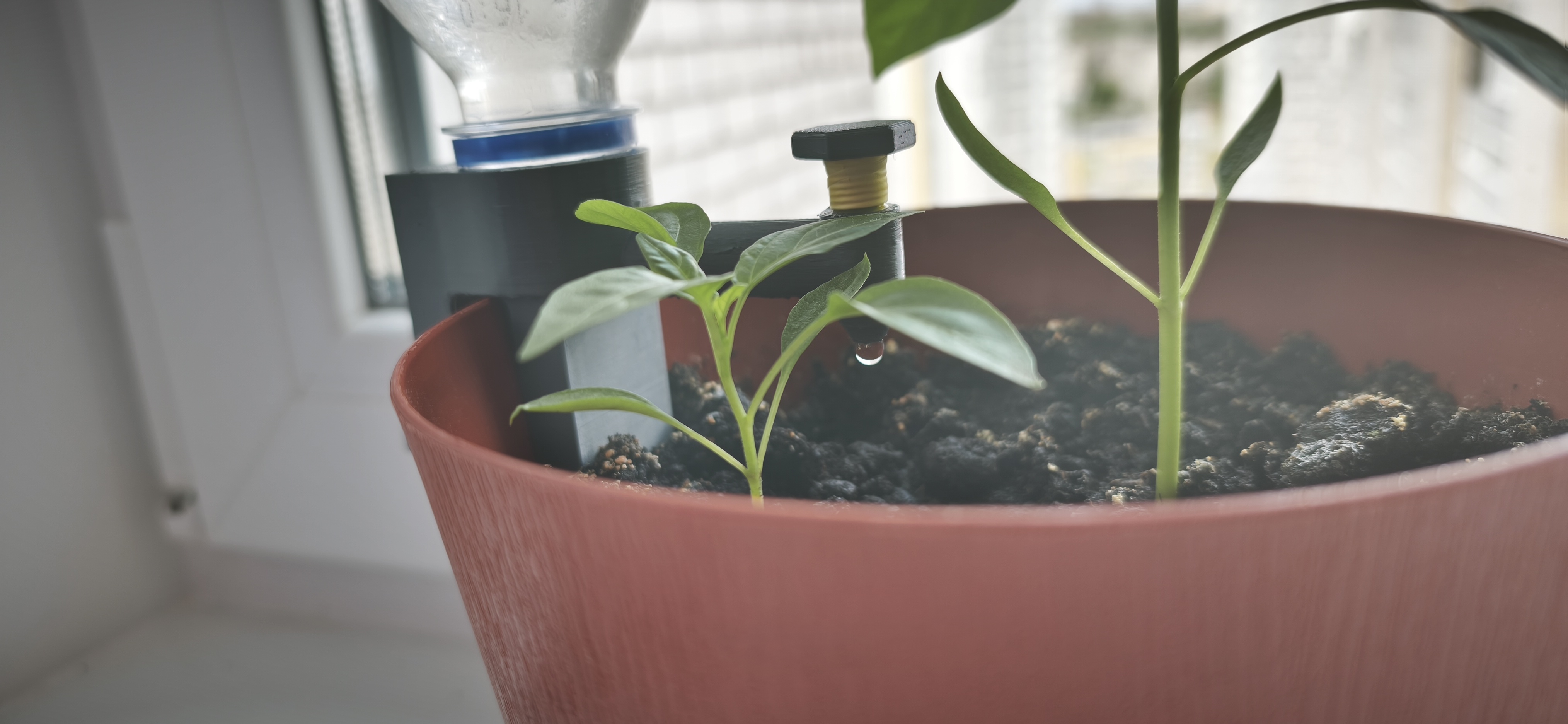

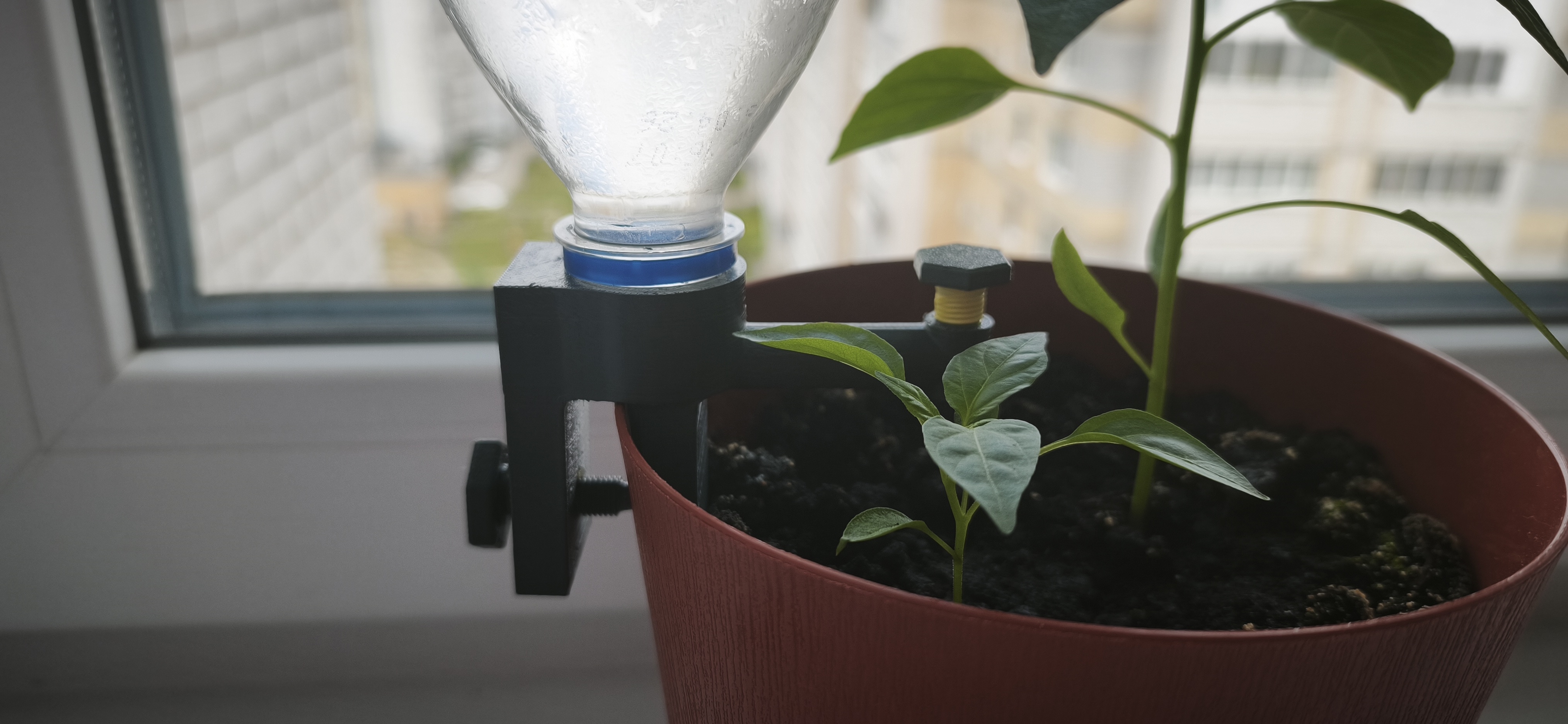

Собрался я как то в отпуск. Дабы растения не высохли. Было принято решение смоделировать капельный полив.
Крепится только на горшки с ровной вершиной как на фото. Я крепил пол бутылки вырезая 1,5 лит. бутылку, и закрывая донышком ей же. Чтоб легче было доливать воды.
Печатал PETG заполнение 100%. Винты тоже самое 100% заполнение.
Чтобы вода не просачивалась сквозь резьбу накрутил ФУМ-ленту. Резьбу где ставится бутылка поставил на каплю герметика.
