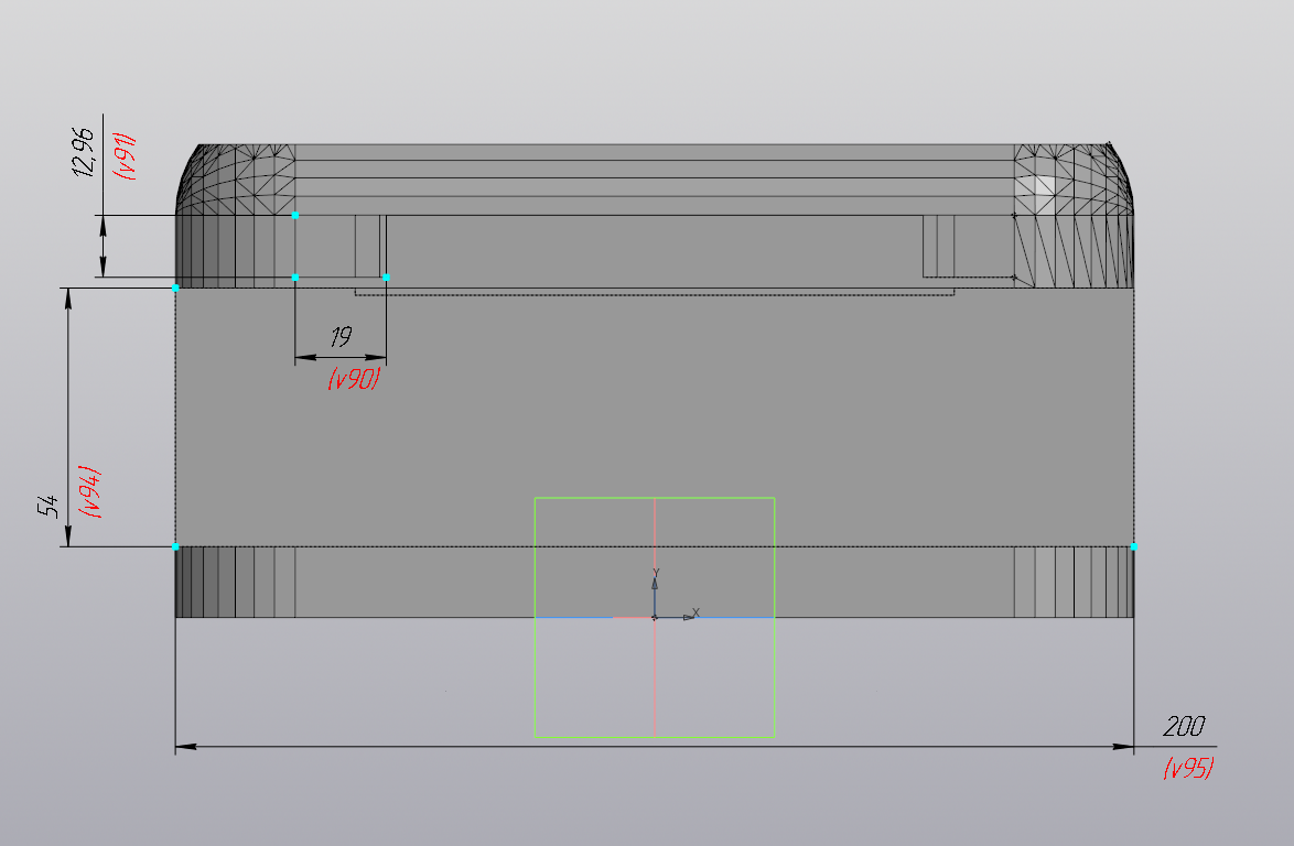

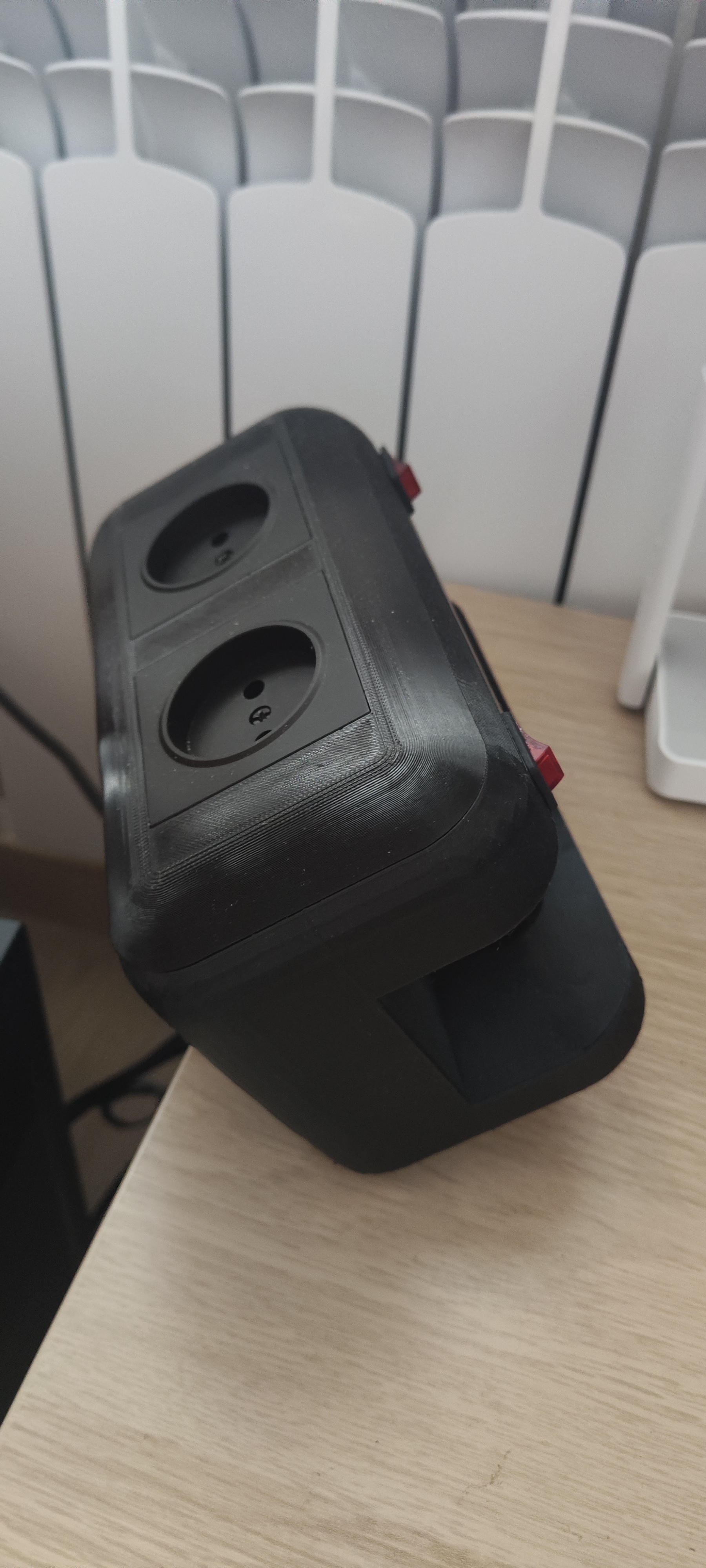

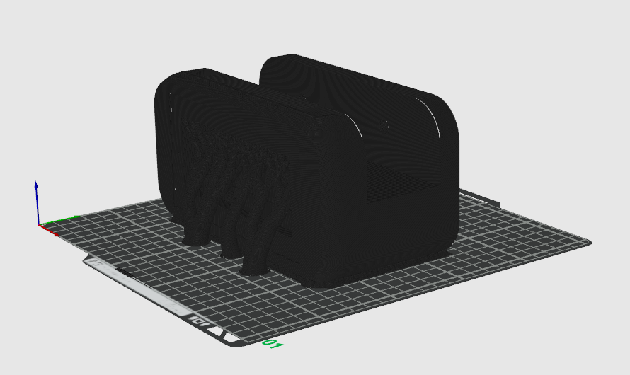

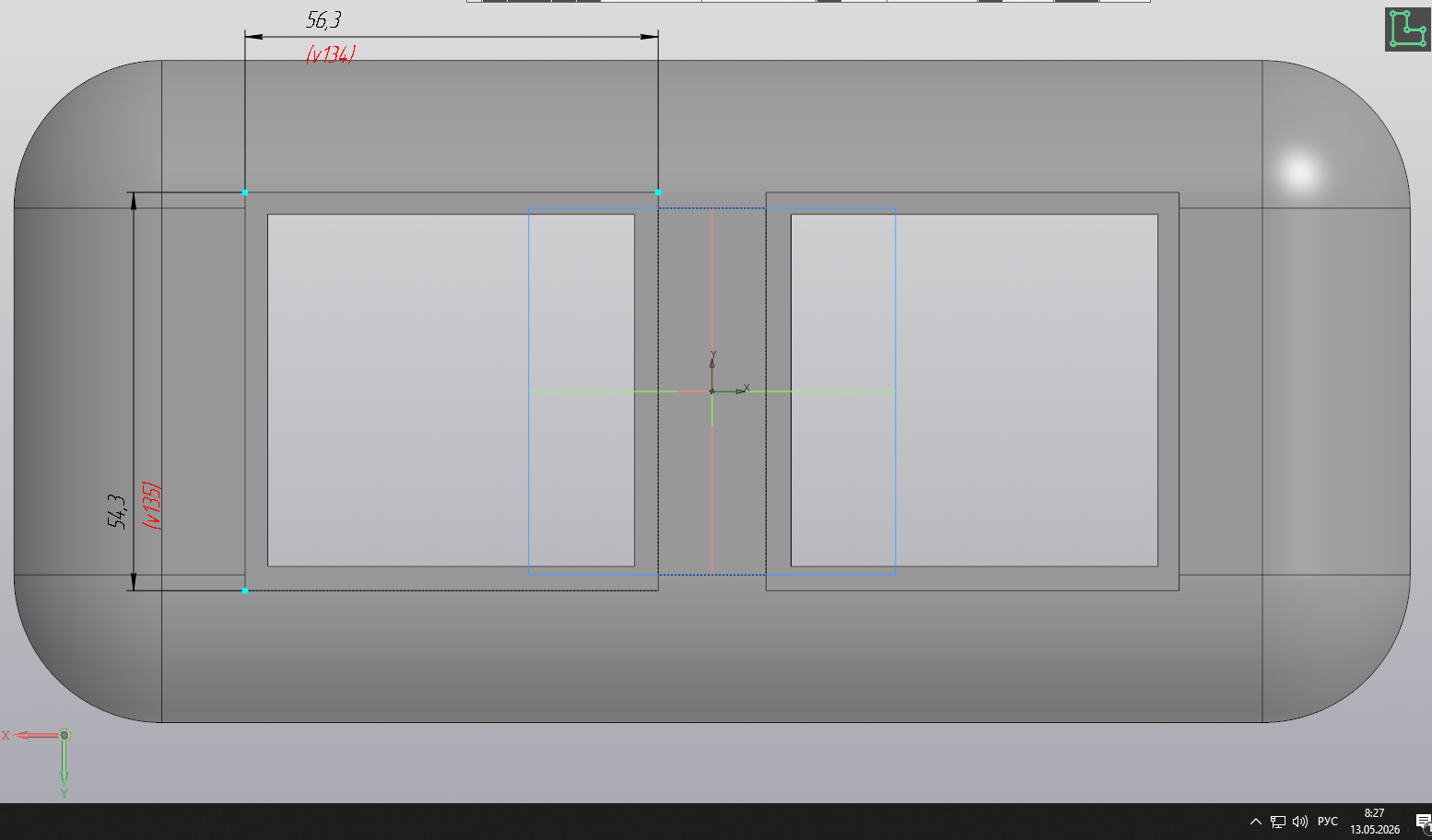

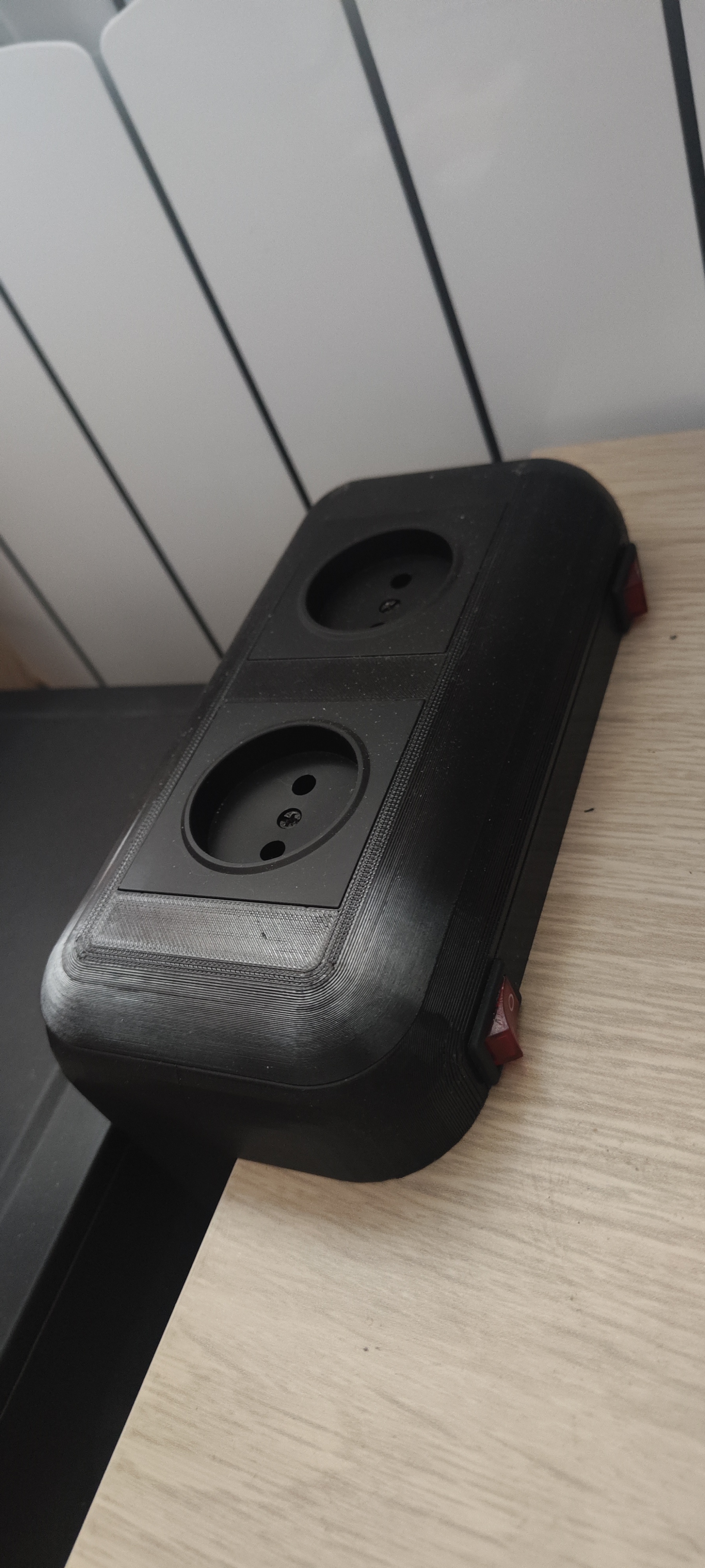

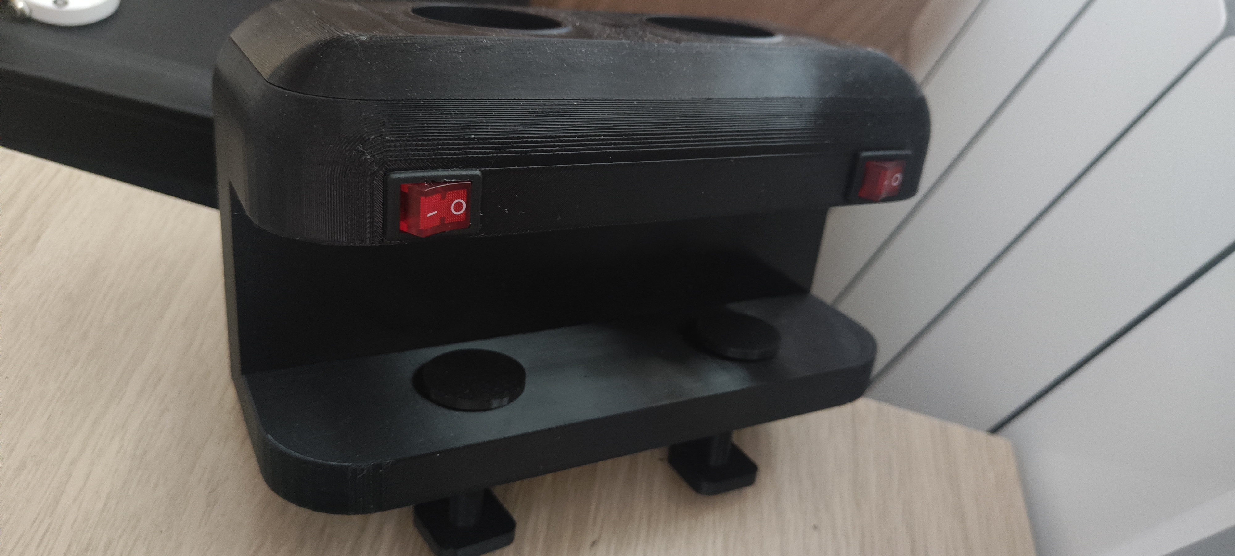

Корпус для двух отдельно отключаемых розеток, к столу толщиной 50 мм. Сделан для того, чтобы постоянно не вынимать вилки приборов из розеток. Для сборки потребуется две розетки Lezard Vesna 742-4288-121B без заземления, два выключателя Duwi RWB-207, клемы автомобильные типа "мама" 4,8 - 4 штуки, кабель и вилка. Подходит для телефонных зарядок, мониторов и устройств с нагрузкой не более 1 кВт.
