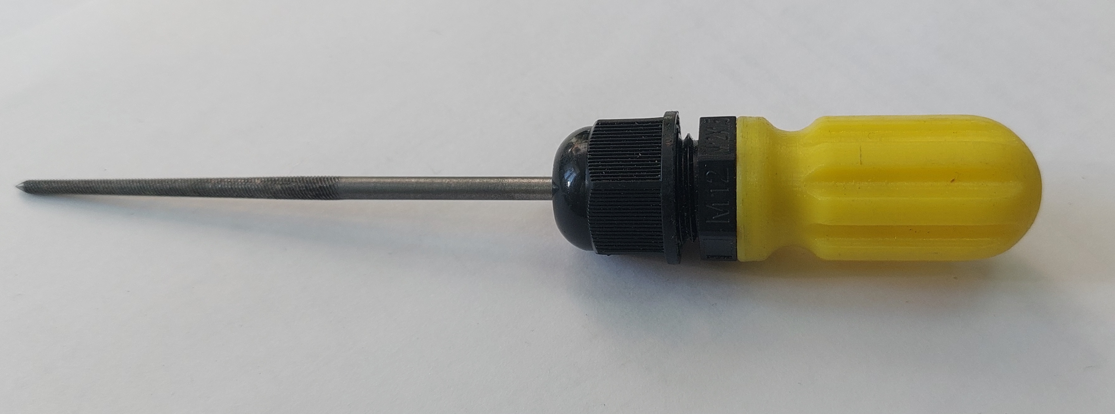

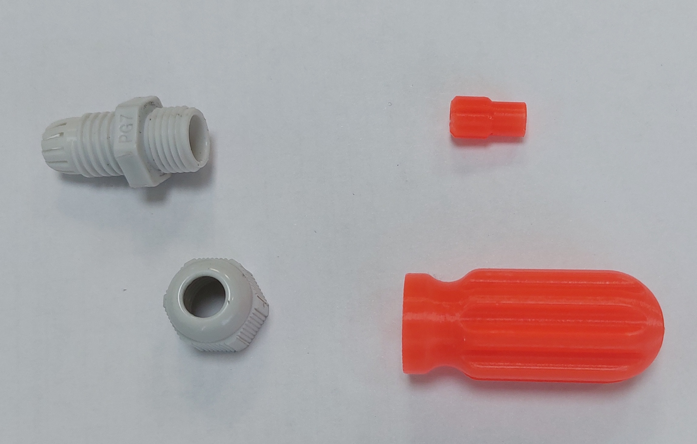

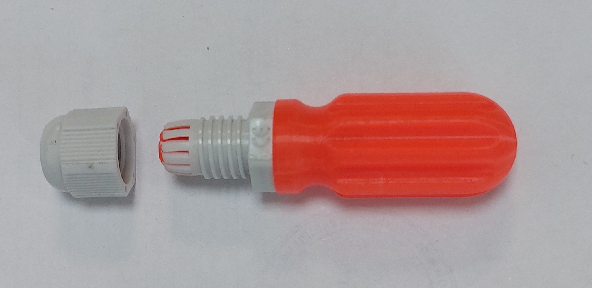

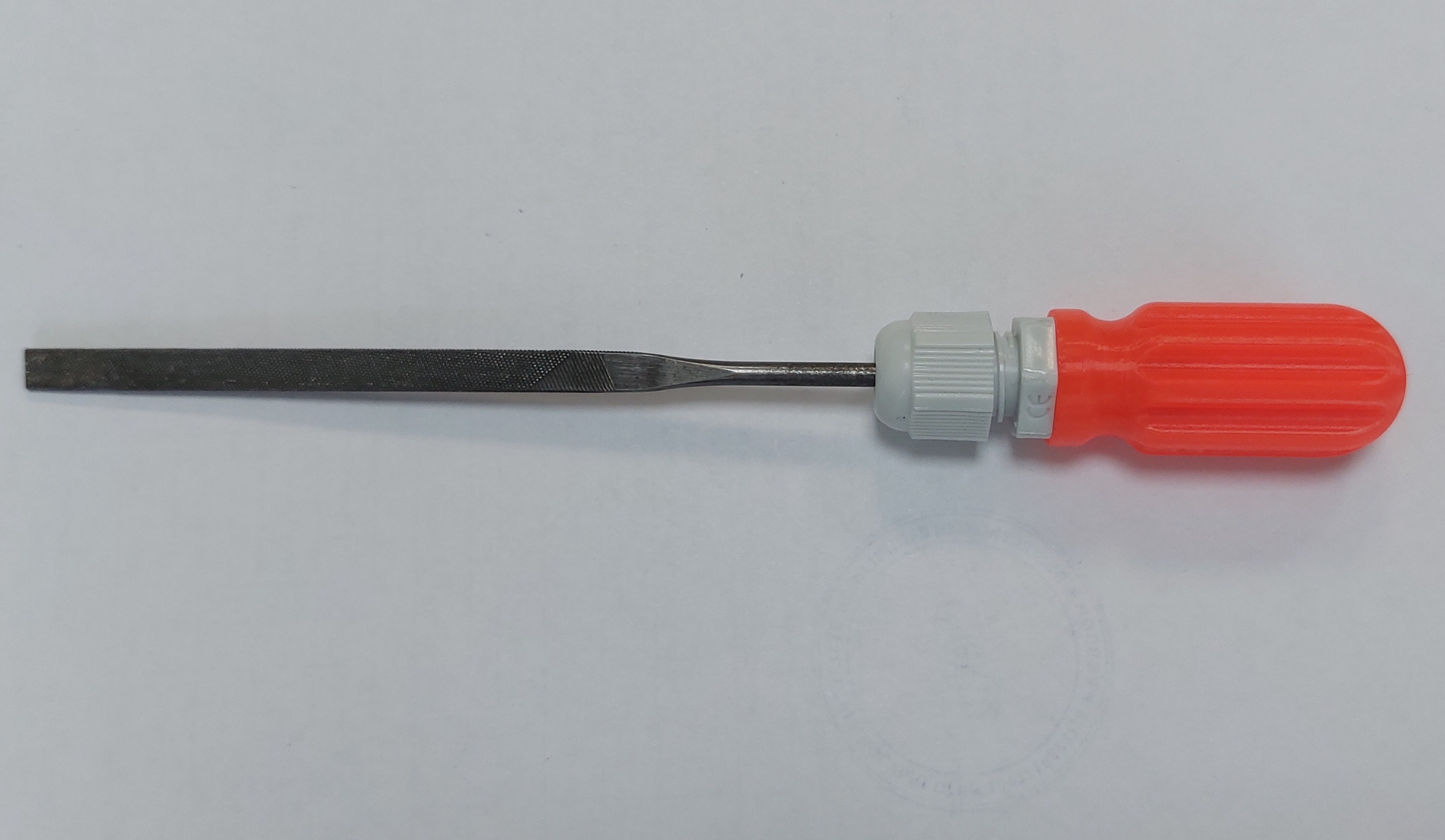

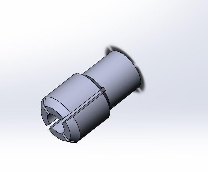

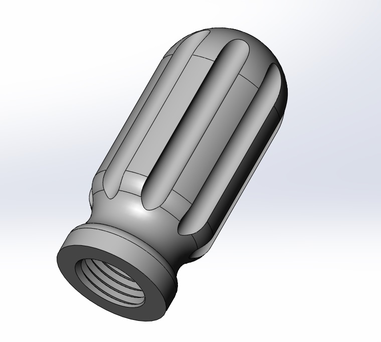

Для зажима цанги используется готовый кабельный ввод PG7, М12
