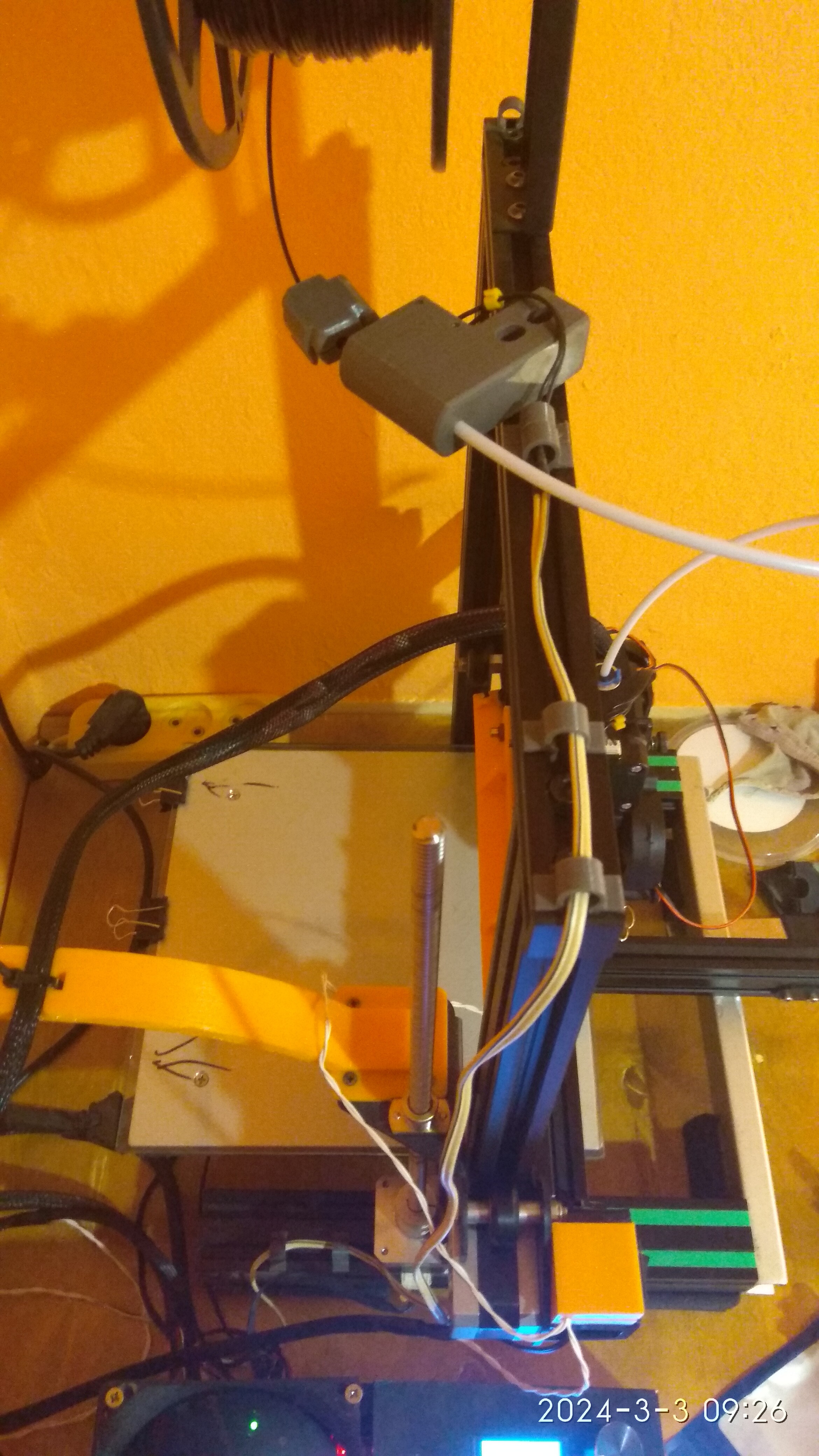

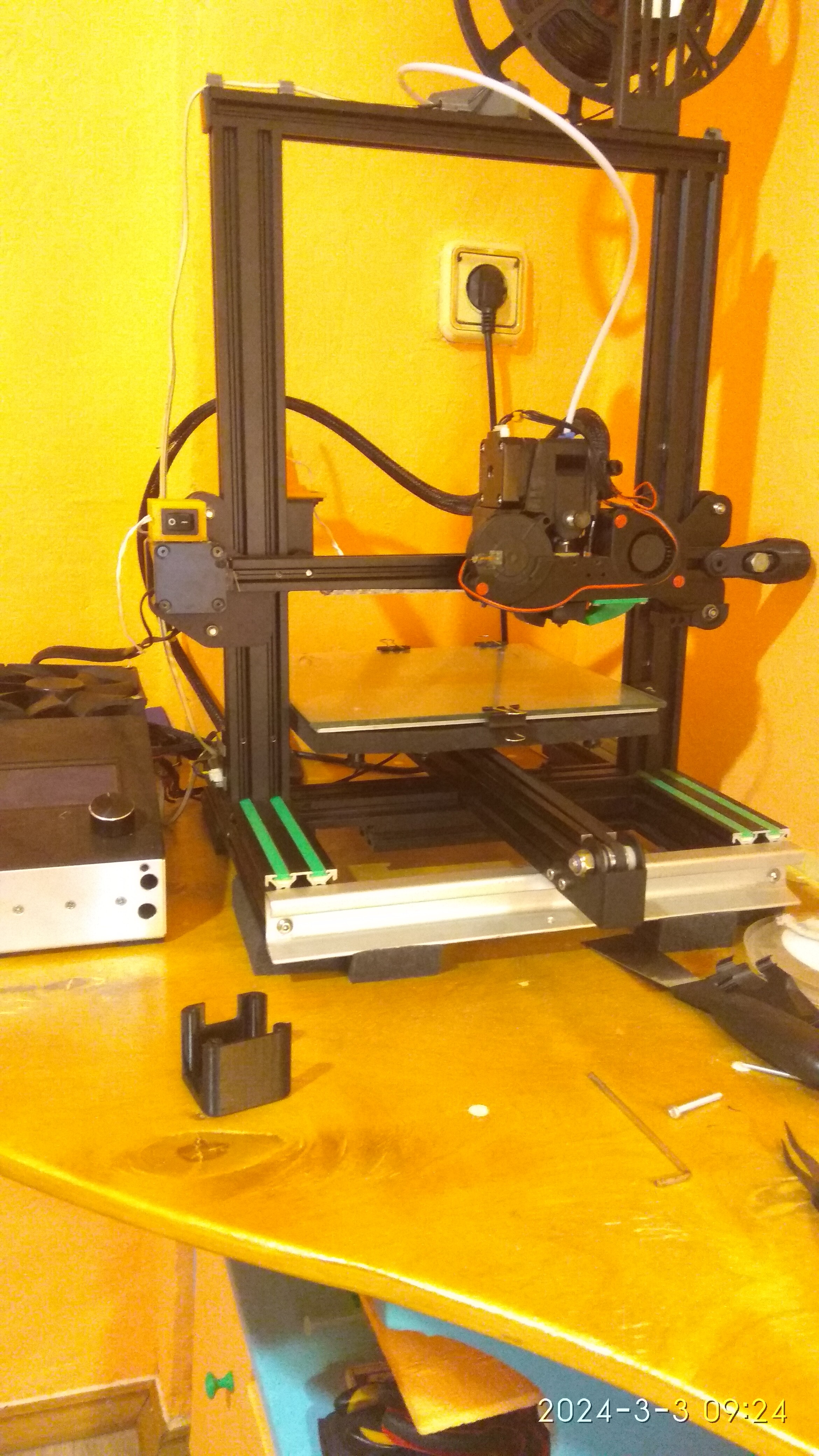

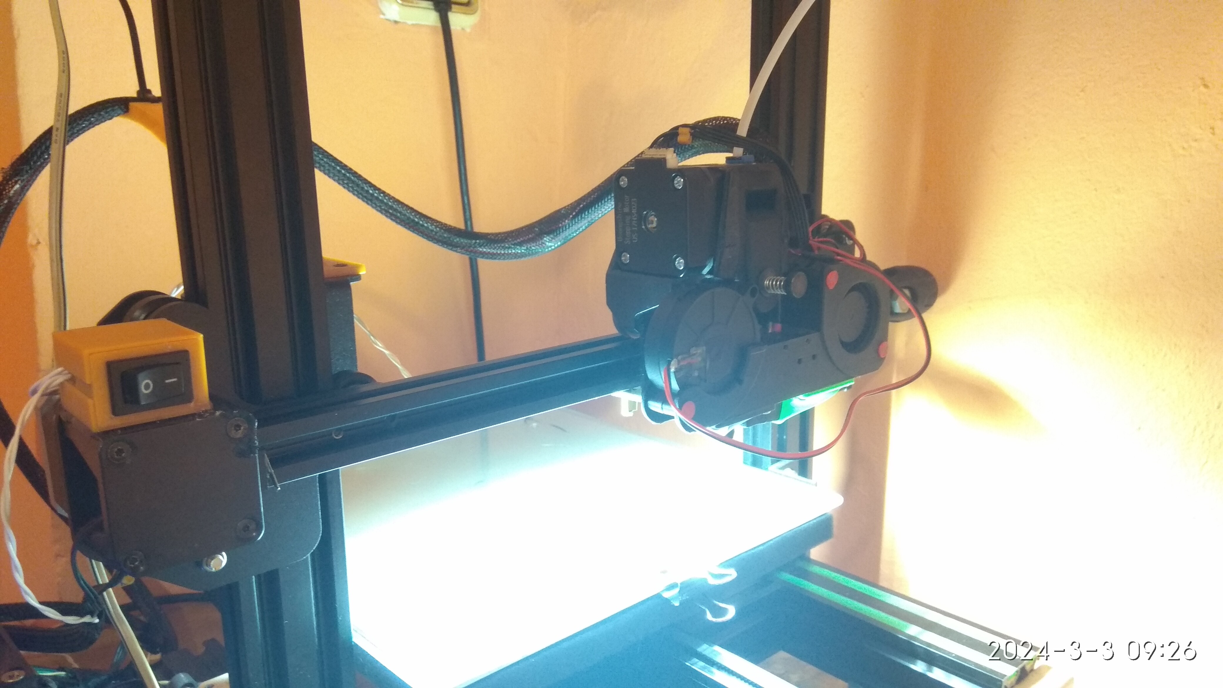

В продаже Ender 3 в почти максимальной комклектации и тюне.

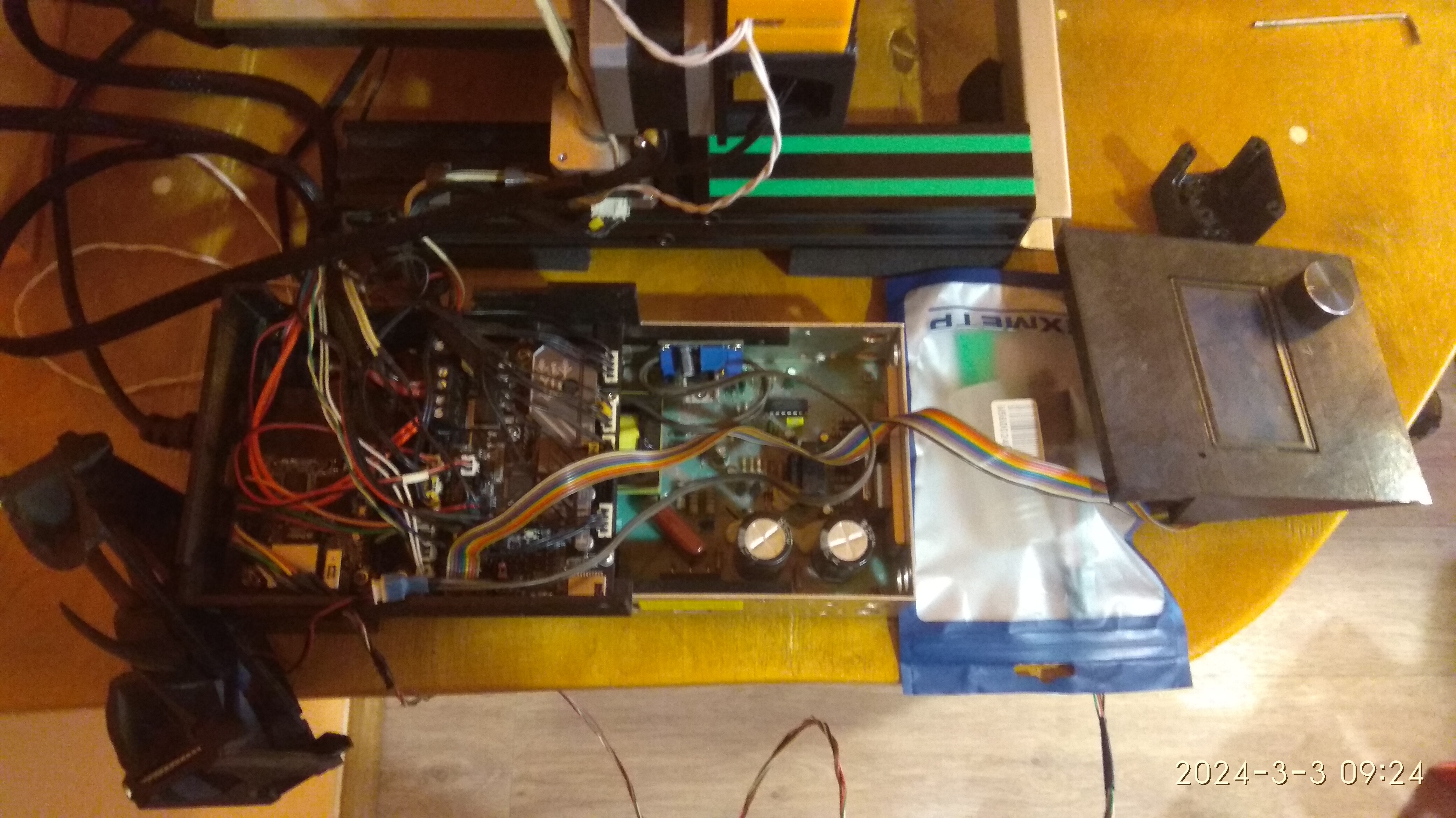

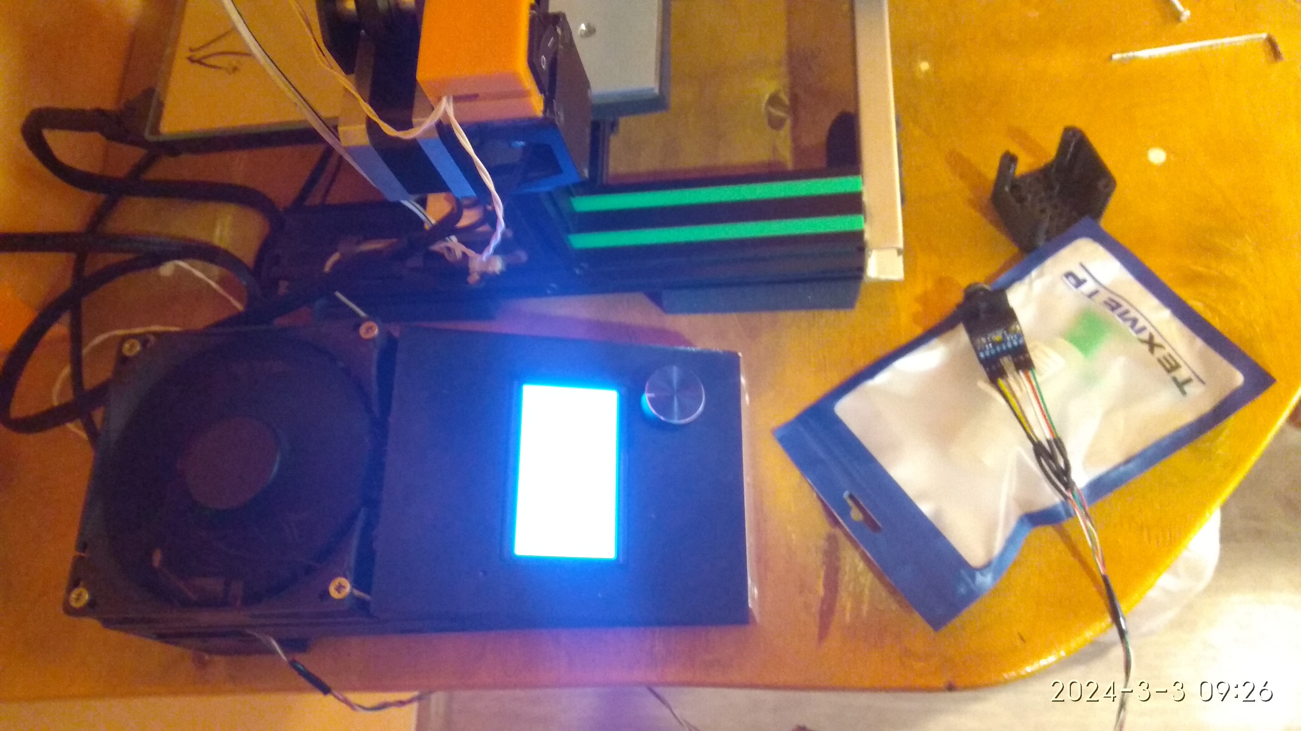

Плата btt skr mini e3 v3.0, 2209 uart.
Вынесена в отдельный блок с БП и дисплеем.
Охлаждает всю электронику тихий 12в вентилятор 120мм работающий от понижайки по напряжению.
Klipper на Opi zero 512, подключение uart, флешка 16g, акселерометр adxl345 (spi), wifi (антенна так себе слепил из чего было)

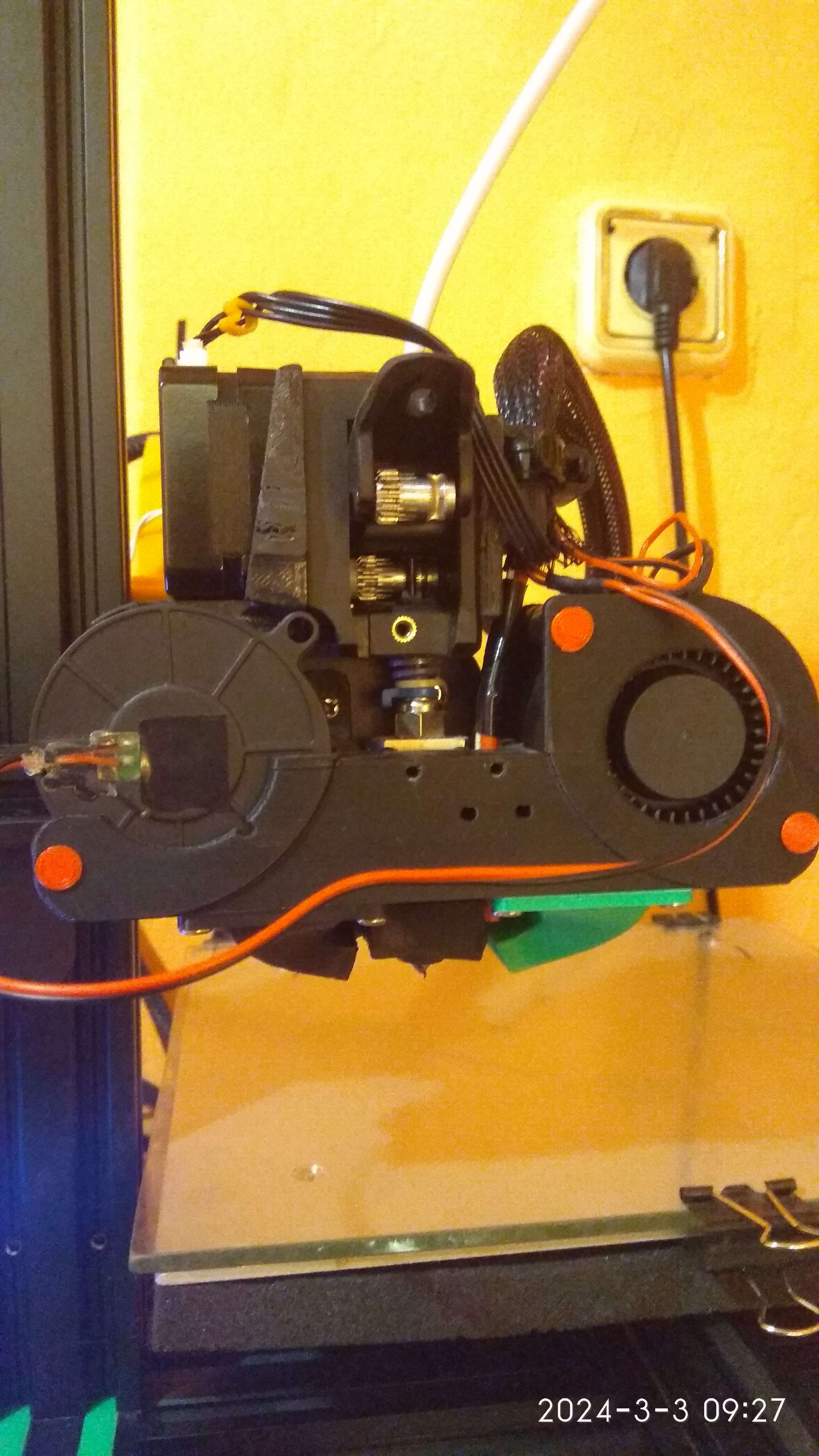

Голова своей разработки со съемными изменяемыми соплами обдува с любым углом, на трех 5015, с минимальным паразитным обдувом и мощным двухсторонним обдувом самой детали.
Директ, 4023 двигатель и допиленный bmg фидер с отличными шестернями из нержавейки.
Горло allmetal bimetal xcr укороченное на 3мм по сравнению с родным, латунный нагревательный куб, нагреватель\термистор родные.
Радиатор mk8\cr10 чуть доработан, добавлена пара ребер в нижней части.
Самый лучший и короткий тракт подачи, как и сама голова для данного принтера, Presure advance вышел для обычных сопел 0.025.
Может печатать всеми видами пластиков. Максимальный расход около 16-18 кубов.
Ролики оси Z родные POM, XY PC.
Пересмазаны подшипники осей XY высокотемпературной смазкой, подшипники двигателей XY, подшипники двигателя E полемочевинной смазкой.
Стоит нормальная безлюфтовая гайка на Z, воблинга нет, закусывание минимальное.

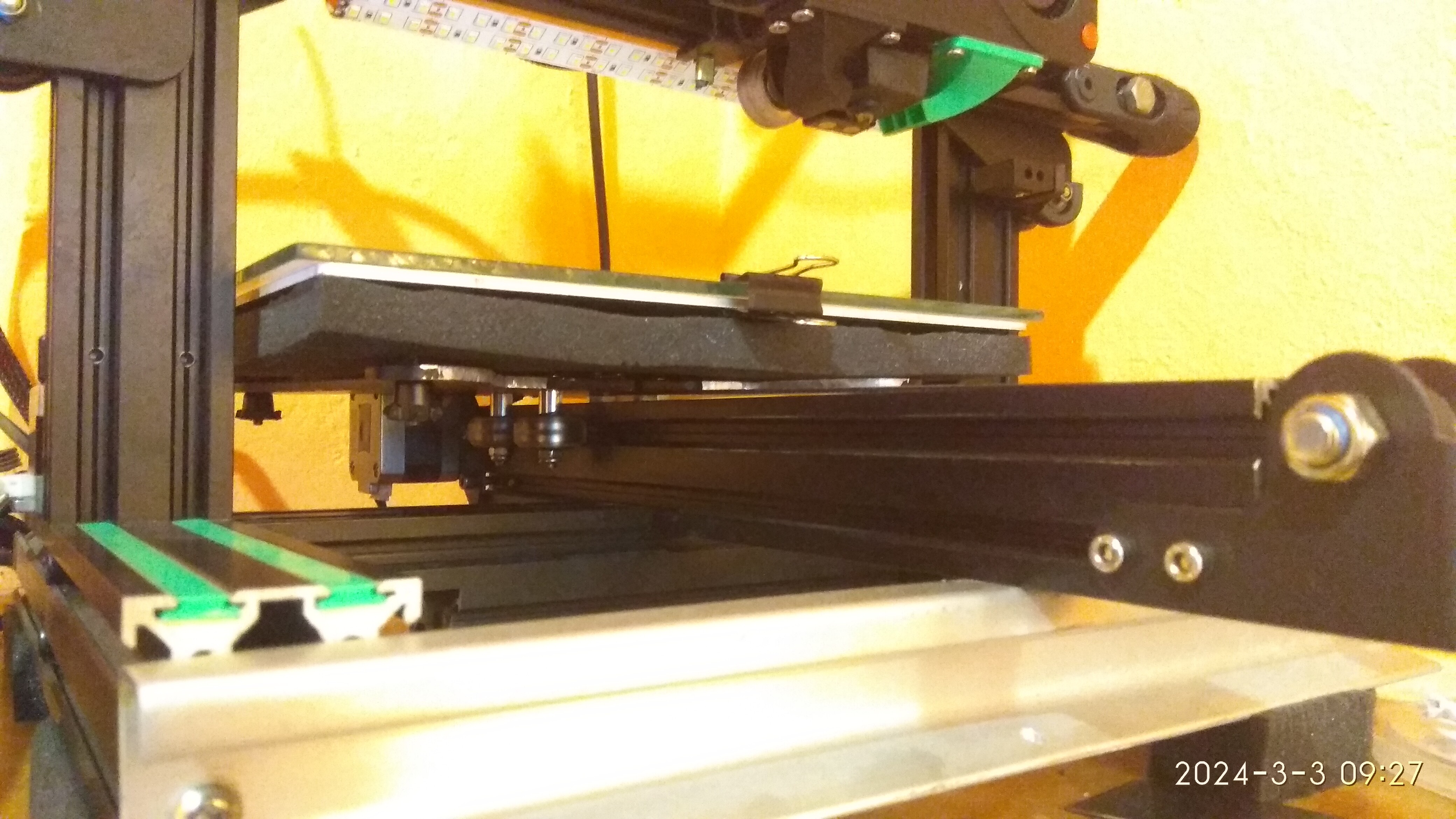

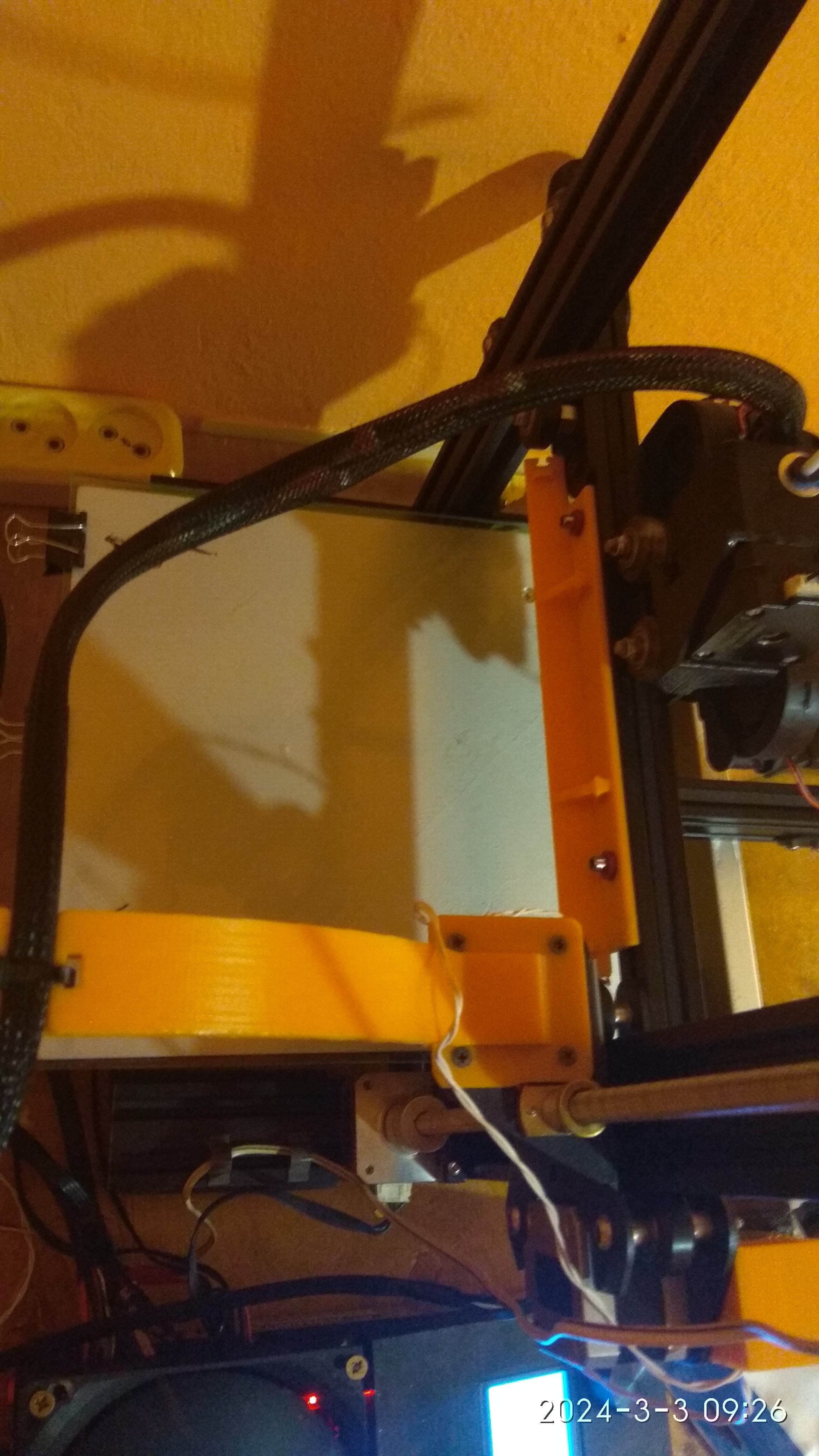

Усилена балка оси Y ал. перекладиной спереди.
Облегчена рама стола, незначительно но все же.
Стоит ABL проба из концевика klackender.
Led подсветка рабочей зоны по кнопке.
Датчик наличия филамента.
Область печати со стеклом максимального размера вышла 232x228 где то, можно еще чуть увеличить по X перенеся концевик.
Максимальная рабочая скорость 500(spreadcycle) 300(stealthchop), при ускорениях до 5000 с тяжелым стеклом, на легкой pei накладке можно поднять до 6-7.
Я печатаю на умеренных ускорениях в тихом, 3500 ускорений и перемещения 250.
Текущие шейперы MZV X52 Y40
Что то может забыл, вышло все это около 25 тысяч себестоимости, в комплекте запасные части (ремни, ролики, термисторы, нагреватель, старые родные горло\куб, фидер мк8, двигатель 4240, сопла)
В приоритете конечно самовывоз, ибо разбирать отлично настроенный принтер дело неблагодарное.
Продаю без спешки, сейчас это основная машина закрывающая все мои потребности, но хочется попробовать куб.
