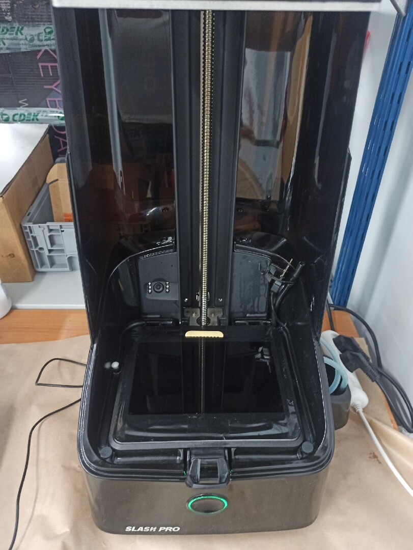

Один из лучших LCD-принтеров в своем классе - жалко продавать, однако задачи, для которых он предназначался, сменились.
Размер камеры: 192*120*400 мм
Скорость печати: до 200 мм/ч
Отработанное время печати: 564 часа (24 дня) - отработал немного.
Состояние: хорошее - механизмы, экран и светодиодная матрица в исправном состоянии, вал регулярно смазывался.
Из минусов: корпус принтера имеет подтеки от застывшего фотополимера и платформа сильно изрезана (но в общем-то кроме эстетики в этом минусов нет и на качество печати никак не влияет).
Из личного опыта:
1. Очень (очень!) быстрая печать.
Если утомительно ждать печати на FDM принтере, а по-большому счету нужно просто оценить внешний вид будущего изделия, то Uniz идеален для Вас - он может напечатать изделие в 400 мм высотой за полдня. Ни один другой принтер на рынке (кроме Carbon и Nexa за 5-6 млн. рублей) не печатает так быстро.
2. Под принтер выпускаются 2 типа ванн - на тефлоновой и силиконовой основах.
Силикон при большой загрузке стола подходит лучше, т.к. детали не прилипают и можно смело печатать на всю площадь. Однако из-за прозрачности и мощных светодиодов принтера могут образовываться небольшие наслоения в местах печати - это некритично в большинстве случаев.
Тефлон хуже работает при полной загрузке, поэтому могут быть постоянные срывы, но нет проблем с наслоениями вне зоны печати.
3. Есть автоматическая подкачка материала.
Вообще она предназначена для родных материалов, но переделал под любой другой материал, просто присоединив силиконовую трубку к игле.
4. Расходные материалы очень дешевые
Ванна стоит 7к, но служит в несколько раз дольше, чем на Formlabs, к примеру. Фотополимеры на LCD-принтер так же дешевле, чем на SLA.
Если хотите узнать больше про принтер - звоните/пишите - все расскажу :)
