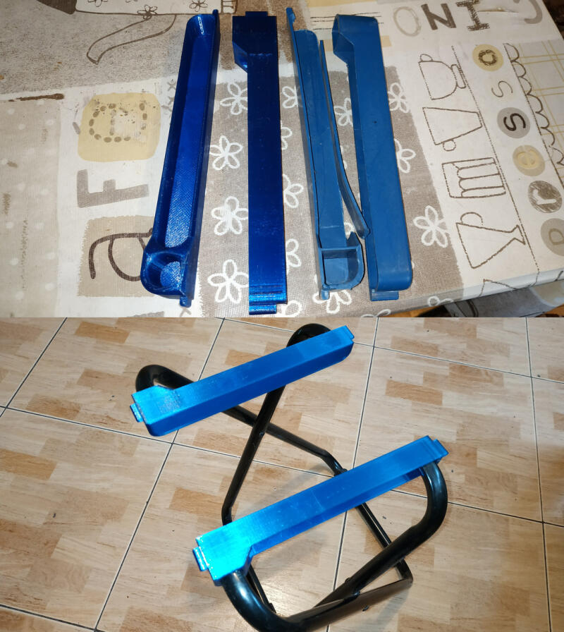

Деталь для туристического стульчика: направляющая для раскладывающихся ножек, размещающаяся под седушкой. Модель и производителя стула сказать не могу. Может кто-то узнает свой по фото. Стенки оригинальных деталей (чёрного цвета) лопнули. Смоделировал усиленный аналог, с более толстыми стенками.
Инструкция
На один стул нужно две детали. Одну деталь нужно зеркально отразить.

давно собирался затулить эти направляющие, а то валяются два стула из тур комплекта с такой же проблемой. теперь попробую примерить Ваш вариант лечения. Спасибо за модельку!
P.S. а были у Вас уже испытания, меня смущает нагрузка на печатный вариант, раз литой не справился... печатали PETG?
04.06.2021 в 15:17
Я сел на стул вместе с ребёнком (вместе получилось 100+ кг), ноги поднял. Стул выдержал, ничего не треснуло :-) Оригинальная деталь, конечно, литая, но уж больно хлипкая даже на ощупь по сравнению с распечатанным вариантом :-) Печатал PETG "натурального" цвета, да. Количество стенок Wall line count = 6.
04.06.2021 в 16:36
Спасибо! я так и думал...)))
попробую на выходных повторить!
06.06.2021 в 22:28
Ещё раз благодарствую!
Подошли идеально! восстановил работу стульев!
Спасибо и успехов!
Распечатано на 3D-принтере: Flyingbear Ghost 5
08.06.2021 в 17:07
Вам спасибо за печать и добрые слова!
Я для того и размещал модель, чтобы труд по созданию модели не пропал даром. Он и не пропал!
