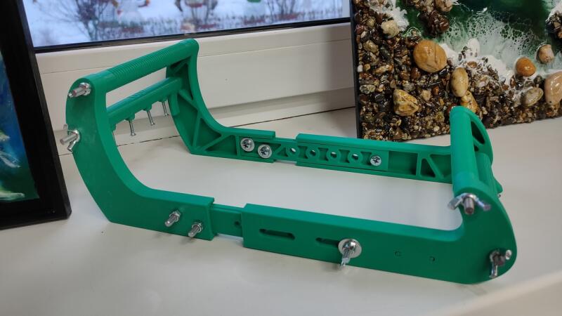

Станочек для плетения бисером как на видео - https://www.youtube.com/watch?v=2IMkYnd7Q6s
Раздвижной, в комплекте два набора гребенок - на 2.0 мм и на 2.5 мм.
Печатается из PLA, поддержек не требует. В натяжители вместо болтиков М3х30 можно вставить кусочки бамбуковых шампуров диаметром 3.0 мм. Утолщения под вставку болтиков или палочек печатаются отдельно и потом вклеиваются в натяжители (в натяжителях предусмотрены площадки под них).
Инструкция
Натяжители и гребенки держатся на шпильках М5. С одной стороны - самоконтрящиеся гайки (или можно колпачковые гайки посадить на фиксатор резьбы), с другой - барашки для быстрого откручивания-закручивания.
Болты для раздвижных салазок - мебельные М5х20 (Можно М5х30), у которых квадратная шейка под шляпкой.
Шильдик с названием напечатан на фотополимернике, но можно попробовать напечатать его и на FDM если качество устроит.
Все зазоры и допуски подобраны экспериментально под мой принтер :)

Подскажите, пожалуйста, где бы такую шпильку взять?
02.11.2021 в 14:55
В строительных магазинах продаются шпильки на разную резьбу разной длины :) По-моему, от полуметра и больше.
02.11.2021 в 21:44
Уже с десяток строительных и крепежных магазинов обошел, M5x1000 только есть. Меньших размеров или подходящих болтов нет. То есть один вариант покупать метровую и распиливать? Тогда вопрос каким инструментом ее можно распилить?
02.11.2021 в 22:12
Хм, я видел и по 0.5 метра продавались. Не помню в каком магазине, но в каком-то крупном типа Бау или Леруа...
Ну тогда да, брать метр и отпиливать. Пилится очень легко ножовкой по металлу :) В тех же Бау или Леруа, кстати, за кассами есть распилочно-упаковочные столы, там и ножовки висят :)
