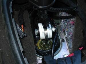

Избавления рычага КПП Калины от дребезга
Инструкция

Замена проста, как 5 копеек — выкидываем всё, что стояло и ставим все, что куплено, предварительно смазав.
Вибрации и жужжания у меня и до этого не было, так как там давно уже нет гильзы, а вот включение передач стало такое плавное, что я просто чуть ли не одним пальцем переключаю теперь)))

Многие калиноводы в процессе эксплуатации сталкиваются с данной проблемой — при определенных оборотах противно звенит ручка КПП. Положишь на нее руку — молчит. Только уберешь — опять мерзкое дребезжание. Для борьбы с этим пробовал различные методы — обильная смазка узла, резиновые кольца на центральную втулку и т.д. Помогает в лучшем случае на несколько дней. Кардинальный способ — заменить звенящее чудо автовазовских инженеров на фторопластовые втулки ну или на эти.
Непонятно — почему ни одна компания, выпускающая различные ништяки для вазовских машин, не предлагает такой набор втулок.
