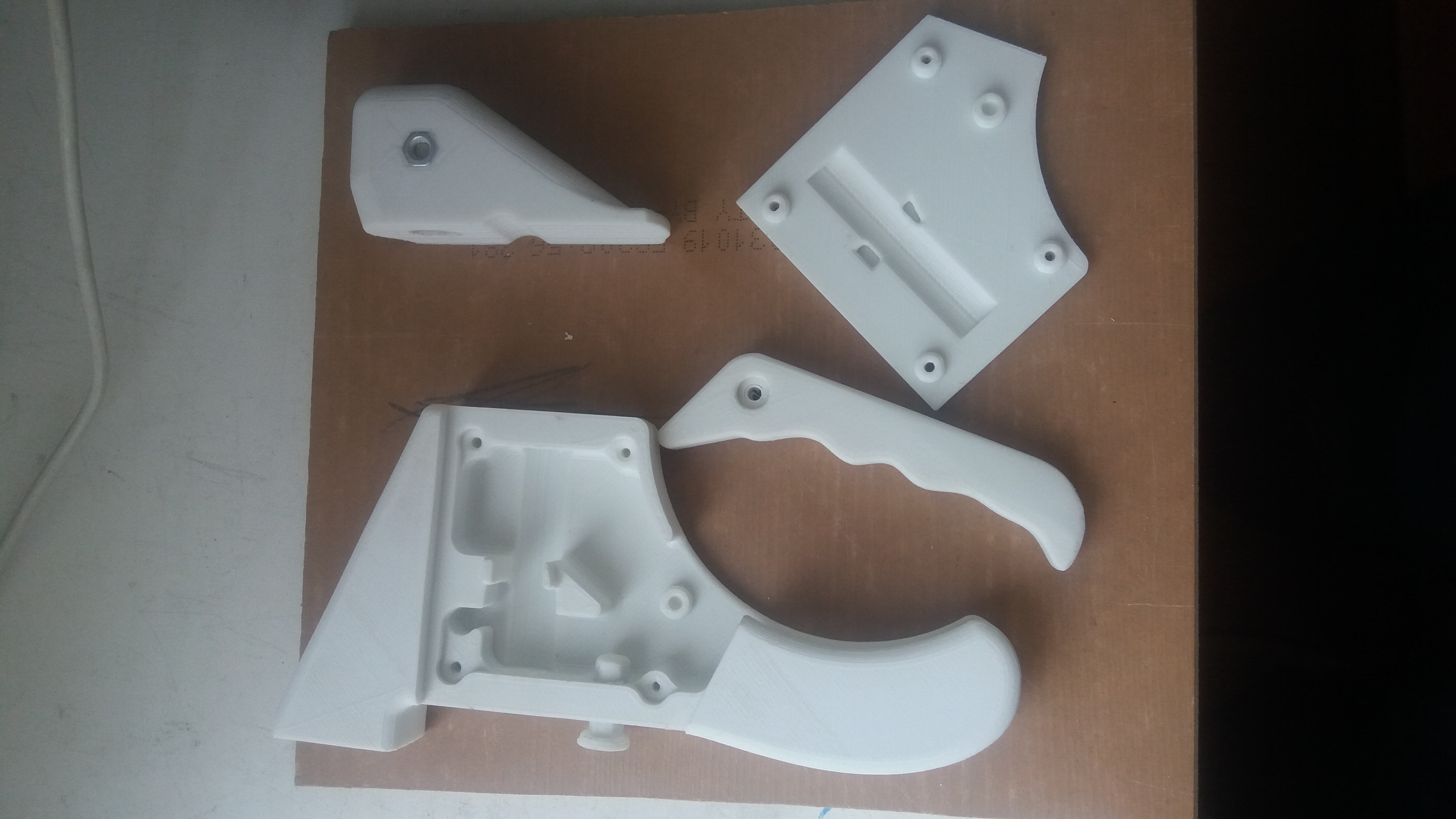

Быстро зажимная струбцина
Инструкция
Пластик PETG. Печатал соплом 1мм.

А остальные части где?  главное основа (штырь) на котором все собирается, пружины я найду((((((((((
Спасибо порадовал, а то кораблики надоели(((((
Печатал ABCом 100% сопло 4 слой 0.15 температуру загнал 250 и стол 100. получилось литье. Все встало 90%
Пришлось немного курок подправить не входил в паз. Жду металлические детали((((

Модель делалась для замены пластиковых деталей у уже имеющейся покупной струбцины. Металлические части остались как были. Курок, да зазор маловат получился, поэтому после удаления поддержек тоже пришлось пошоркать напильником. В планах: сделать модель под стандартную  металлическую полосу какую нибудь, но это в будущем...

Губки бы удлинить, а то не дотягиваются до деталей в некоторых случаях
12.02.2020 в 14:37
Боюсь, их тогда слишком сильно придется утолщать. Длинные губки могут стать ломкими из-за своей длины.
21.02.2020 в 18:43
Усилить рёбрами жёсткости
