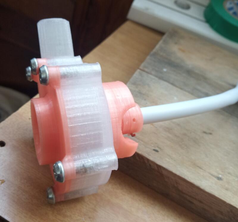

Зацепило, распечатал. PETG. Крыльчатку располовинил, а потом склеил (мне так проще, чем поддержки отковыривать). Все подошло, ничего растачивать не пришлось. Внутри на два болта М4, 6 по периметру закрепил клопами, других подобрать не смог. Движка у меня нет, пришлось напечатать переходник на вал и к нему прикрепить кусок изоляции от провода ПВС (типа гибкий вал получился) и к шурику. Испытывал в ванной. Производительность хорошая, на давление не держит, вода лезет из всех щелей, см на 40 поднять можно. При наличии времени буду модернизировать (убирать люфты, колхозить прокладки).

а че там колхозить прокладки. просто герметик для этих целей существует.или просчиать и переделать все посадки  под кольца сантенические
