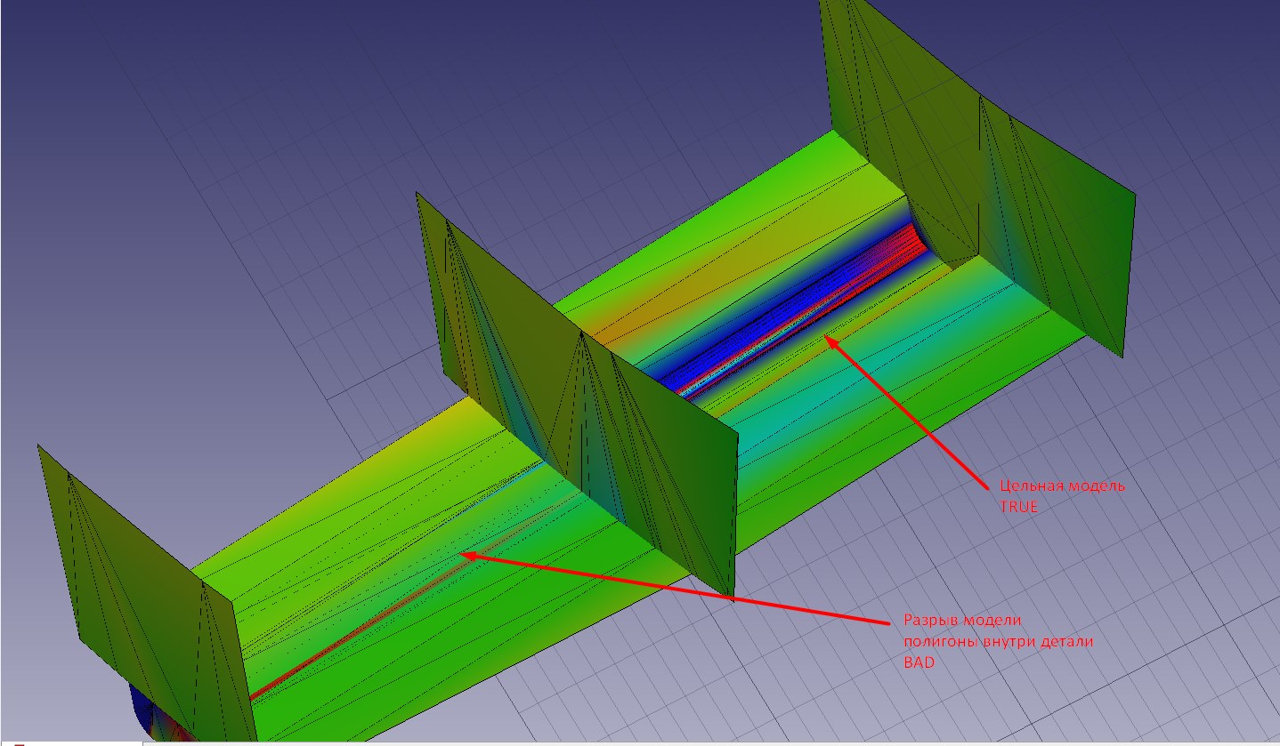

В модели 7ae8539e016fd0f040fd4afc381dcd8b.stl есть весомая ошибка. Ошибка в следующем: на внешних шлицах эпициклической шестерни закрался разрыв в полигонах, т.е. половина шлица является частью модели, а половина как бы прилепленной к поверхности, на скрине показал что имею ввиду. (возможно это артефакт копирования при создании модели)
