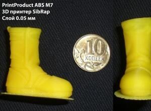

3D-принтер SibRap. АБС пластик PrintProduct.
Слой 0.05 мм, сопло 0.3 мм, 235ºC, стол 100ºC , скорость 30 мм/сек внутри и 30 мм/сек на периметрах. С обдувом.
