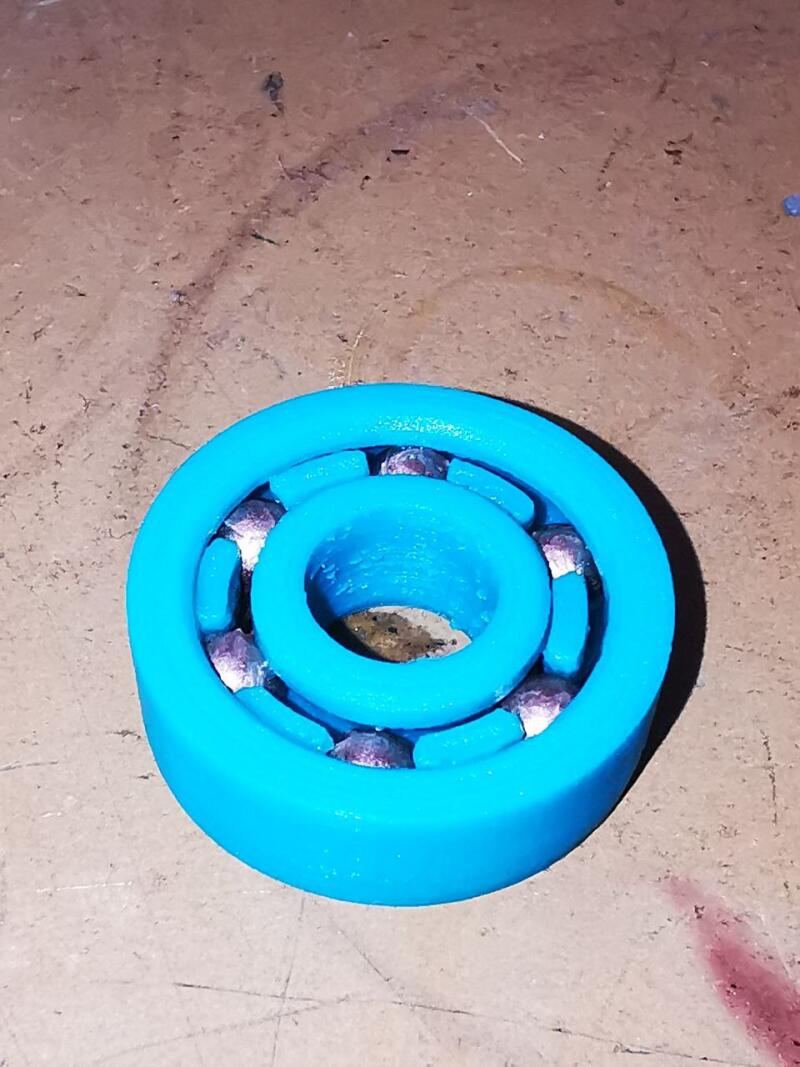

608 подшипник (8х22х7) на стальных шариках от пневматики (4.5мм) без люфтов.

608 подшипник без зазоров и люфтов.
Инструкция
Собирается как обычно - кидаем 6 шариков в одну сторону, распределяем по радиусу и защелкиваем сепаратор.

Реально рабочая модель, ни люфтов, ни зазоров, печатал petg слоем 0.16

Слой 0.12.

слой 0.06, чисто для пробы, автор красавчик, хорошее качество
